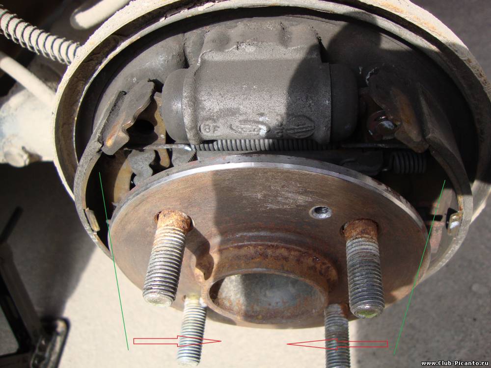

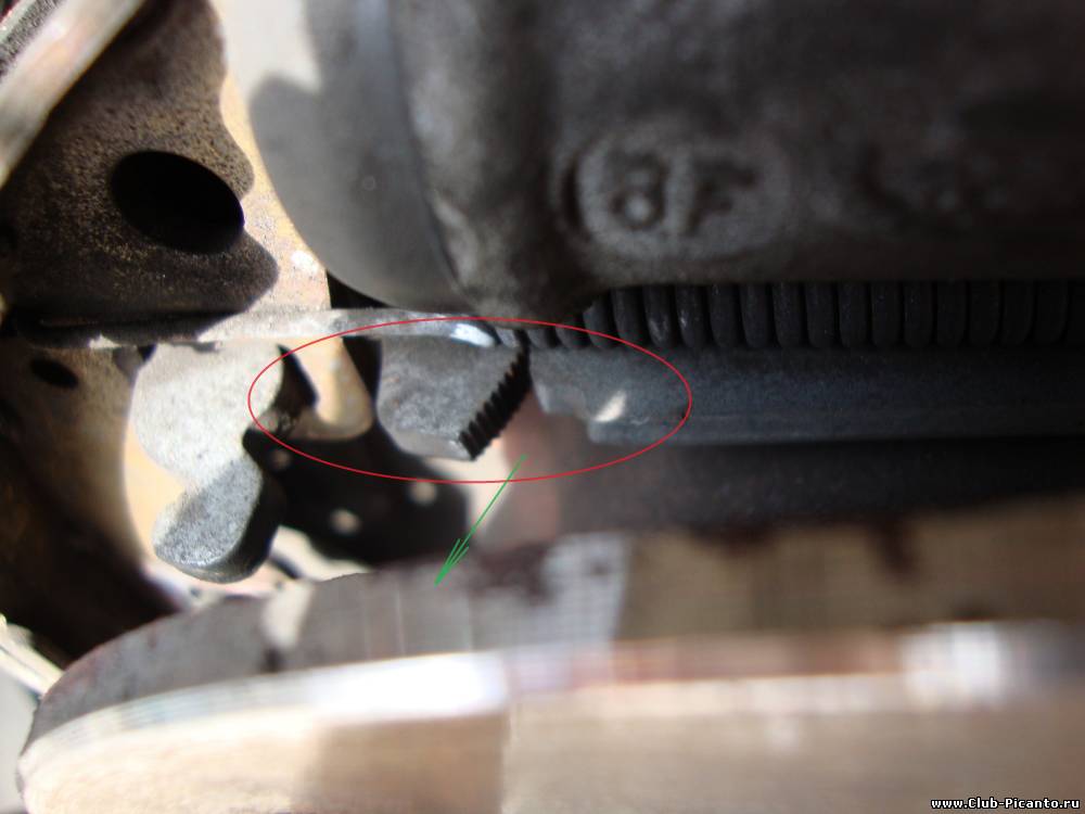

На днях менял колеса на летнюю и за одно по ходу замены, проверил задние тормозные колодки, и пользуясь случаем сделал фотки для тех кто так и не нашел что крутить при регулировке ручного тормоза.
Эта фотка того механизма (красным), что нужно выдвинуть и тем самым раздвинуть колодки, и направление куда нужно выдвигать (зеленым)
а тут показано как раздвинуть колодки чтоб его можно было легко двигать. Зеленым это отвертки или мантажки, красным куда их нужно сдвигать точнее сводить одновременно, тем самым мы раздвинем колодки, удерживая отвертки в сведеном состоянии двигаем механизм или как его называют эксцентрик

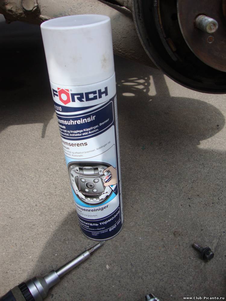

после всего этого не жалея я это все промыл напором с болончика такой вот штукой
в общем вот, мож кому будет полезно.

lagman, Огромное тебе спасибо за понятные фотографии и простое обьяснение, благодаря тебе я с экономил 3000р. 009 , каторые за это попросили официалы, а в обычном сервисе даже просто не смогли не чего зделать.
Для этого мне понадобилось промывка тормозов 230р., два болта на 8 длинной 6см. по 5р. чтоб снять барабаны,ключь на 13 и 2 отвертки + 2 часа времени.После проделанной работы стал работать ручник и улучшилась работа тормозов при движении, до этого было ощущение будто тормозит один перед.Так что всем советую при не исправности ручника и плохой работе задних тормозов зделать регулировку самому просмотрев фото выше 001 .
