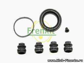

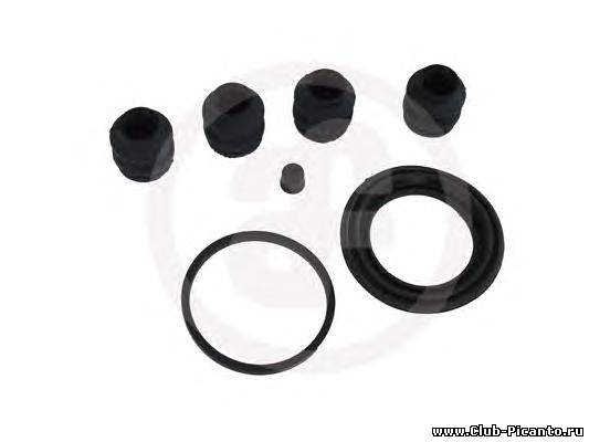

unicle13 - Челябинск 333 | 19:17 | Пятница, 16 Августа 2013
u908,
Оригинал:
пыльник направляющего стержня 5816407000
направляющий нижний 5816207000
направляющий верхний 5816107000
ремкомплект Seinsa Autofren - D4737 (в него входят 4 пыльника направляюших, пыльник поршня, сальник поршня, колпачок штуцера) Я такой покупал, но брал из него только пыльники направляющего.
ремкомплект Frenkit - 251039 (состав аналогичный)
