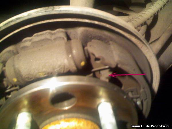

дальше интереснее - там есть рычажок-эксцентрик, которым регулируется так сказать общая ширина растопыривания колодок. Пишу так, чтоб всем было понятно biggrin
опытным путем определяем необходимое "растопыривание", т.е. колодки нужно развести так, чтобы тормозной барабан одевался с натяжкой. Не переусердствуйте !!!
Вот этот эксцентрик
После проделанной работы, на которую ушло 40 минут, ручник затягивается как на новом авто, снова хорошо держит на спусках и подъемах !!!

Плохо держит машину на ручнике - результат двух составляющих:
1. Вытягивается трос .
2. Износ ,загрязнение задних тормозных колодок,барабанов.
Вытягивание троса и износ колодок можно компенсировать подтянув пару винт-гайка на тросе обычно ближе к рычагу ручника.
Колодки и барабаны от загрязнений можно очистить спецсредствами " Очиститель тормозов" в баллончиках как вариант от "Вюрт"а или на худой конец чистым бензином.
или таким образом.

almihAM - Чебоксары 18 | 23:46 | Пятница, 22 Августа 2008
Leppo, согласен полностью
только написал что сделал и как получилось, а не так - надо было ..., а вышло ...
Quote (Leppo)
подтянуть можно и потом, сейчас уже все держит хорошо tongue
