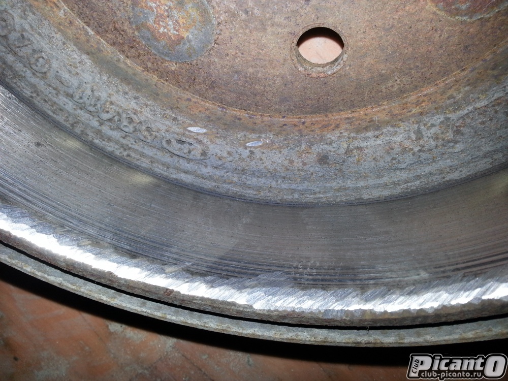

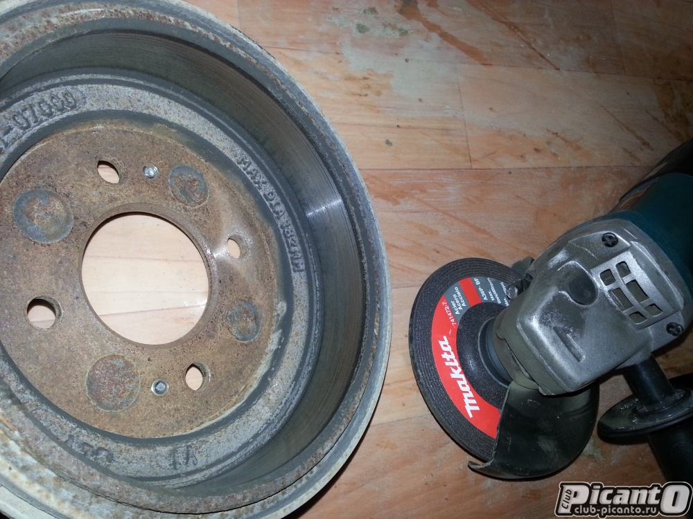

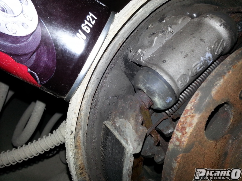

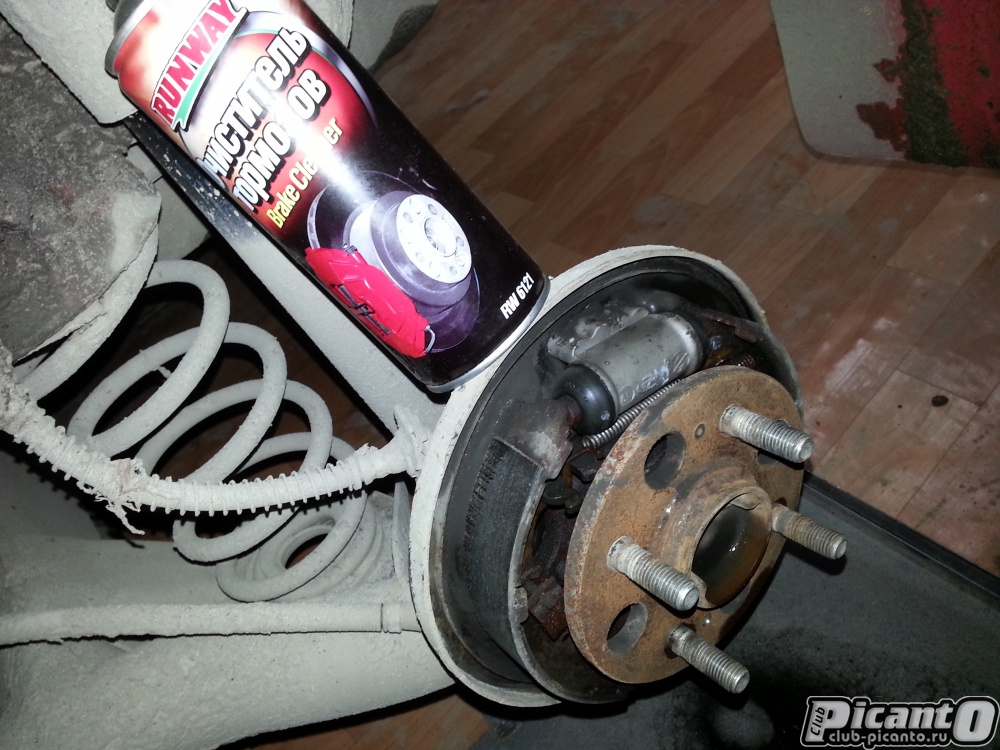

Алёна450 - Нефтеюганск 349 | 19:32 | Суббота, 01 Ноября 2014
Цитата Piton357 ()
Вчера снимал барабаны, хотел отрегулировать эксцентрики, там регулировать пока не надо: итак барабан туго слазиет и налазиет,
А вот барабан может плохо слазить вот из за такого буртика:
Лечиться это как видите с помощью болгарки:
Конечно же это мера временная но всё-же;
 Мы при каждой сезонной переобувке снимаем барабаны и промываем всё смывкой и как результат тормоза пока исправны.:

Piton357 - Москва 350 | 20:26 | Суббота, 01 Ноября 2014
Его там нету это точно. Его бы я естественно сточил сразу.  А барабан одевается туго, потому что там толщина колодок еще ого-го и расстояние минимальное.  А вот на закисание механизма ручника похоже, потому как все же на автомате им пользуются реже.

Fedorov - Н.Москва 351 | 21:32 | Суббота, 01 Ноября 2014
Если есть буртик на барабане, то для лёгкого снятия барабана сначала сводим колодки гайкой-храповиком, покручиваем барабан в процессе снятия вперёд-назад.
Ещё есть способ сточить буртик: установить барабан "раком" на шпильки переднего колеса. Включить первую передачу и подставить напильник 171
