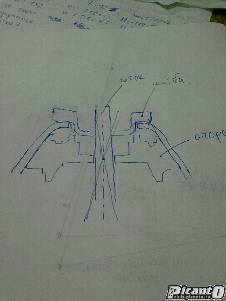

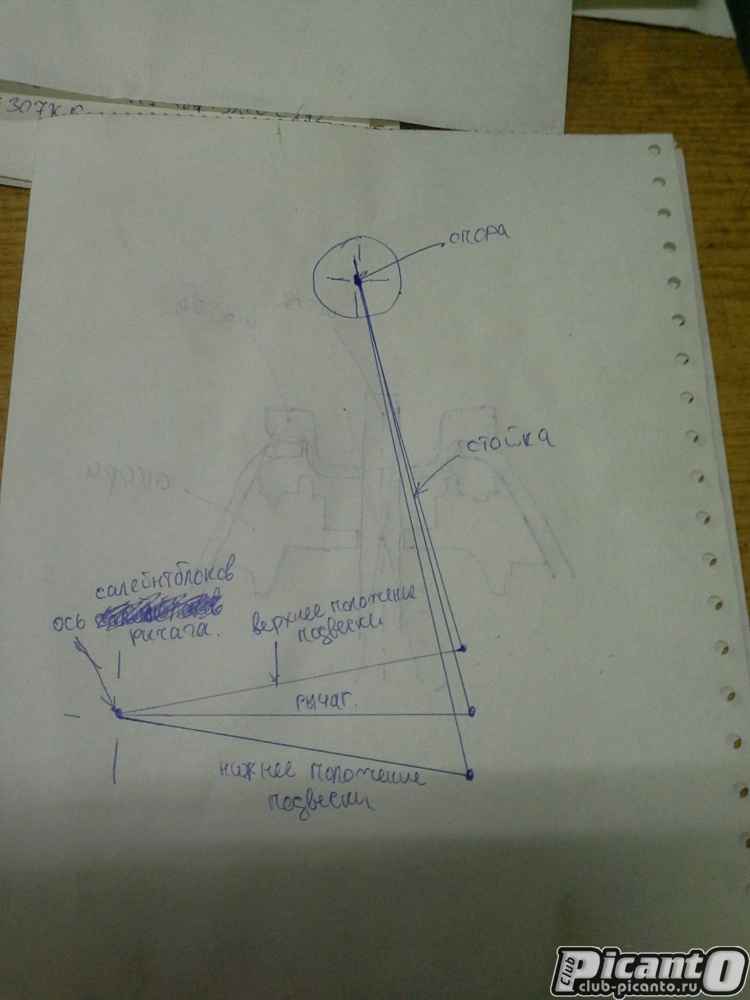

Да не только. На картинке сильно упрощённая схема работы подвески.
На рисунке видно, что рычаг совершает вращательное двежение, осью является саленблоки. Верхняя опора жестко крепиться в стакане, но это саленблок и он в свою очередь тоже является осью вращения. При этом шайба двигается сверху стакана. Если эту шайбу закрепить жестко, то шток аммортизатора будет изгибаться, ну и соответственно амортизатор не выживет. Если слижком свободно, это повлияет на управляемость и жесткость крепления опоры (саленблока), что тоже не приведет ни к чему хорошему. Поэтому повторюсь, если машина практически не съезжает с асфальта и  по кочкам не скакать, то покупать стоит шайбу с тонкими "пупырками", если частенько съезжать на грунты и во время эксплуатации подвеска имеет большие хода, то шайбы с большими "пупырками".
Лучше не мудрить в этом месте, при этом цена на детали на оби стороны не превышает 150 рублей.
П.с. кому не понятен рисунак, залазим под машину, мерим плечи (длину от оси саленблоков рычага до стойки, при вывешанной подвеске растояние от врхней опоры до шаровой), зная ход подвески - это длина штока за минусом длины одбойника.  Ещё нужны углы. Далее рисуем в масштабе и можем определить графическим методом движение этой шайбы, а она движется, ещё как.
Прикрепления: 2280563.jpg (43.3 Kb)

Fedorov - Н.Москва 260 | 15:13 | Суббота, 26 Июля 2014
Кошмар. Опять двойки. И по физике, и по русскому языку.
Цитата Алексей1980 ()
Посмотрите, как двежется эта шайба.
В стойке "макферсон" резинометаллическая верхняя "шайба" должна быть жестко связана с кузовом.Её провороты при повороте руля не допускаются. Иначе она изотрётся и увеличится осевой люфт подвески.
Цитата NarimanSPb ()
+100
Добавлю немного. Стойка МакФерсон имеет и другое название - "Качающаяся свеча"!
Но не "болтающаяся свеча" с осевым люфтом.
Шайба должна быть закреплена жёстко, осью вращения является шток амортизационной стойки. Он никак не скручивается, а поворачивается корпус амортизационной стойки относительно штока и его поршня в корпусе стойки.

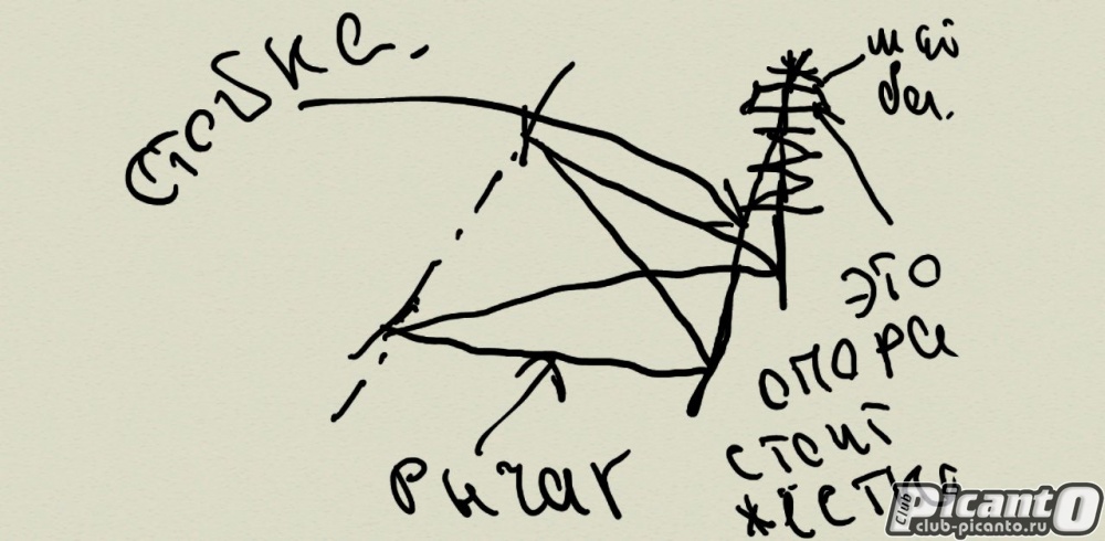

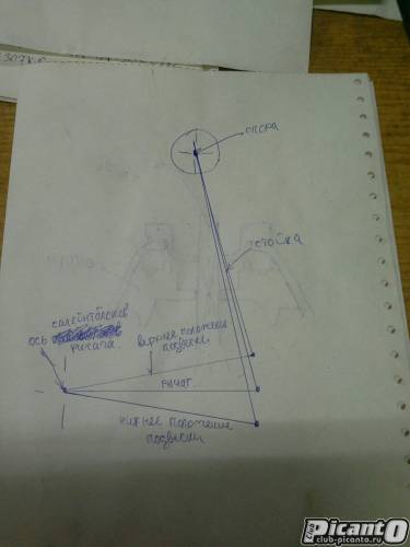

В виду того, что рисунок действительно не понятен, а вопрос очень важен, напишу. на рисунке показана значительно упрощеная схема подвески в верхнем и нижнем положении:
Схема очен упрощена, не учитввает угла развала, пропорцый плеч, положение рычага на пустой машине. Из схемы всё равно видно, что при ходе подвески стойка качается в доль оси перпендикулярной движению автомобиля (условно, т.к. ось проходящая через сайлентблоки рычага может быть не параллельна оси симетрии автомобиля).
на втором рисунке условно изображена зона обведённая кругом.
Опора жестко стоит в чашке, шток в нижней точке "качается", соответственно и в верхней точке, осью является верхняя опора. Шайба жестко соединена со штоком гайкой, соответственно она тоже "качается" (на рисунке не изобразил, получалась мазьня).  Представьте, что шайба перпендикулярна штоку, при наклоне (изобразил двумя линиями проходящими через ось вращения). Получается, что она с одной стороны отходит от стакана, с другой прижимается. При этом она должна жестко держать опору, чтоб та не двигалась в стакане. Не путайте с восьмерошной схемой (не только на восьмерке, но и на многих других автомобилях опора жестко крепиться к кузову болтами, а все остальное реализаванно в ней самой), но работает она также. Если в этом случае мы жестко закрепим шайбу (перетянем), то шток будет изгибаться. В виду того, что углы малы, скорее всего шток не обломает, раздолбит направляющую втулку амортизатора, а следом за ней и сальник, он потечет и застучит. Если закрепить слишком слабо, то опора начнёт двигаться в стакане, что тоже совсем не хорошо.
У меня пока не было времени поштудировать букварь, если не забуду, попробую найти указан в нём момент затяжки гайки, крепящей эту шайбу. По логике вещей он достаточно важен.
Если кто-то не согласен с моим мнением, это его право, возможно я кде-то и ошибаюсь
Прикрепления: 4705563.jpg (46.2 Kb) · 1188696.jpg (52.1 Kb)
