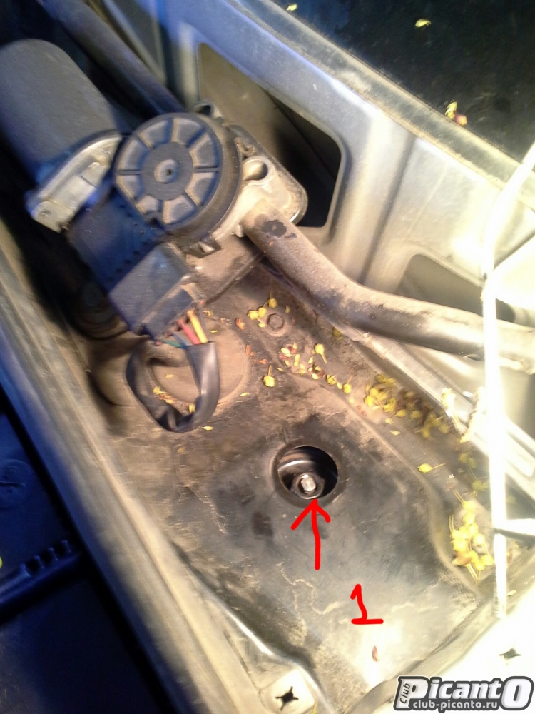

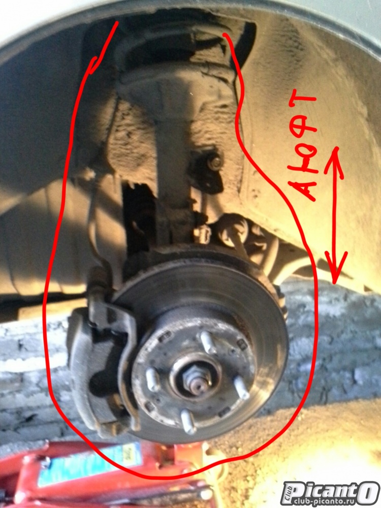

Алексей1980 - Санкт-Петербург 237 | 10:15 | Воскресенье, 11 Мая 2014
Напишу небольшой отчет. При переезде через лежачего полицейского был стук при отбои подвески. Отдомкратил и снял переднее колесо. В результате обноружил вертикальный люфт.

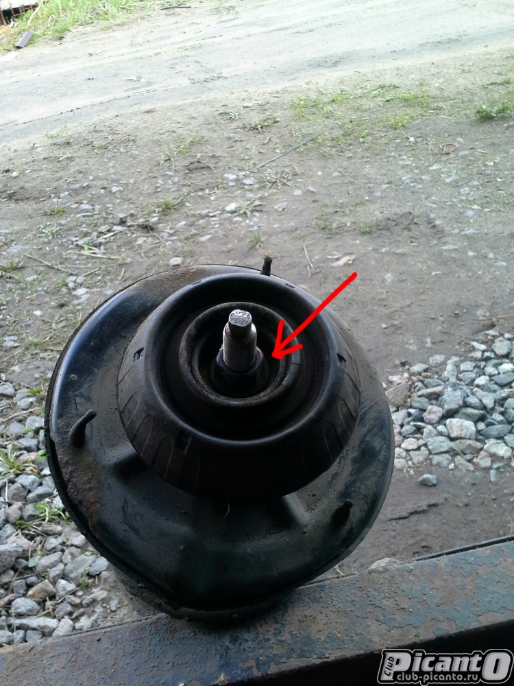

такой люфт появляется при износе верхней опоры (номер 5461107000) и шайбы (номер 546272к000, она же 5462720700).

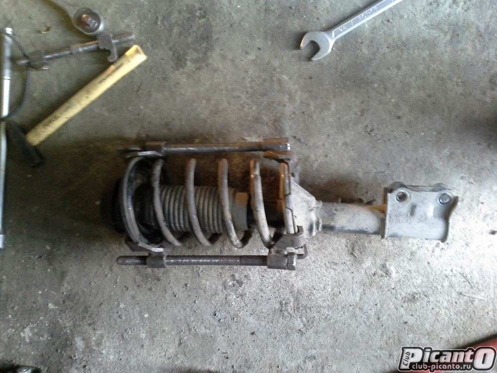

снять несложно, для удобства хорошо иметь два домкрата, один родной, второй подкатной, съемник пружин (будет виден на следующем фото).
снимаем поводки дворников, откручиваем саморезы, крепящие декаротивную панель.  Выдергиваем резиновую заглушку.  Под ней гайка под ключ на 17. Откручиваем её (лучше на не поднятой машине шток амортизатора не будет вращатся).

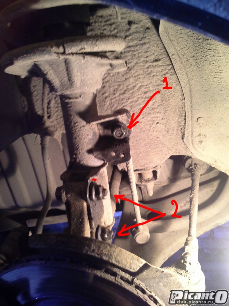

1 откручиваем стойку стабилизатора, шаровую будет перекашивать, чтоб убрать перекос, потдомкрачиваем рычаг. Можно просто поставить опору и опускать машину на опору. Вынимаем стойку стабилизатора.
2 откручиваем две гайки и выбиваем болты. Болты сперва не пойдут, чтоб их сорвать лучше повращать их ключём за голову.
до конца откручиваем верхнею гайку и вытаскиваем стойку. ставим стяжки.
Откручиваем сверху гайку. Удобно будет если есть удлиненная голова на 17, или приспособление для откручивания гаек амортизатора (на 17, шлиц на 8).
Все, снимаем опору и подшипник. В виду того, что ценны на то и другое не большие, на оригинал, рекомендую менять их вместе (я потратил 700 р. на обе стороны). Ну, вот и всё.
Так что если есть вертикальный люфт всей стойки, побороться с ним не дорого и по времени не должно занять более 3 часов на обе стороны.
добавлю фото, на котором хорошо видна верхняя опора, стрелкой показана гайка, крепящая опору. Откручивать только со стяжками пружины, иначе пружина отстрелит все, что крепит гайка.
Для простоты укажу номера запчастей. Подшипник: 5461207000, опора: 5461107000. Необходимо так же поменять и шайбу, называется пыльник опоры: 5462707000.
П.с. люфта такого быть не должно, ударные нагрузки в кузов не допустимы, так же будет влиять на упровляемость машины на ухабистой дороге.

Fedorov - Н.Москва 240 | 00:11 | Суббота, 17 Мая 2014
Цитата lexa31rus ()
сход развал делать нужно?
Не нужно, всё ставится на свои места, а развал практически не регулируется (видно на 4 фото)
