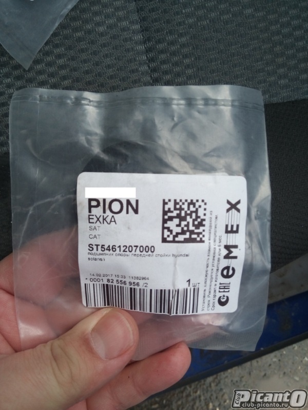

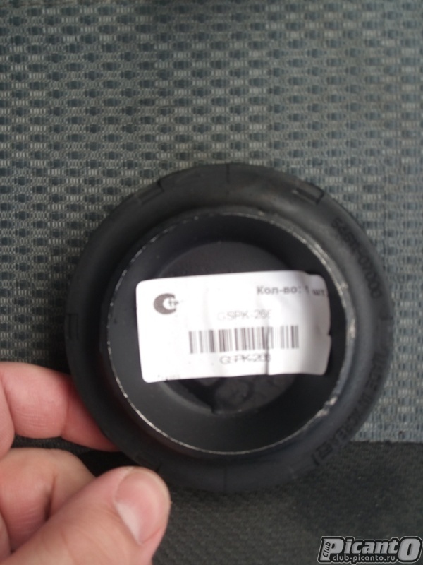

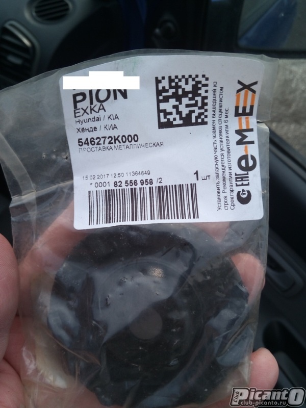

Стучало спереди на ямах, при проезде неровностей и лежачих полицейских. Начитались форума. Поменяли опорный подшипник(он больше похож на пластикову шайбу), проставку металлическую, опора амортизатора. З/части подобраны аналоги - но все 100% подошло. Сегодня поставили, еще кроме этого всего поменяли втулки стабилизатора - машинку не узнать! Тишина на кочках!)
