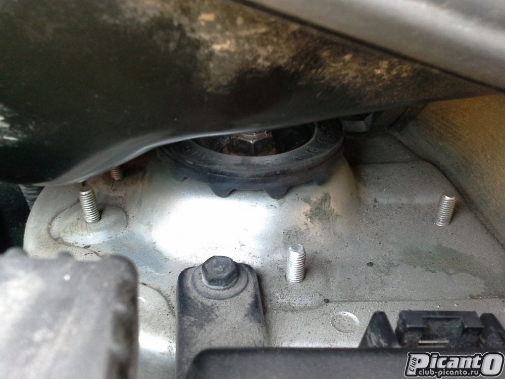

Алексей1980 - Санкт-Петербург 278 | 12:35 | Воскресенье, 17 Августа 2014
Забыл, вот фото установленной слева толстой шайбы.
Зазора нет, прилегает плотно, щуп не лезет. Выглядит несжатой из-за скругления чашки.
Качал машину, резина сжимается и разжимается, всё работает как предполагал.
Добавлено (31 Июля 2014, 11:43)
Появились первые ощущения после замены шайб. Машина стала тише проходить неровности, значительно лучше управляться на них. Это понятно, теперь работает подвеска, а не люфт в ней. Даже не хорошей дороге на скорости 110 км/ч ехать приятней, похоже что лучше держит дорогу.
Добавлено (17 Августа 2014, 12:35)
Появилось время, занялся правой стороной. Никаких признаков повреждений в чашке при снятии стойки не нашёл. Возможно проблема в точности изготовления самого стакана или опоры. Как и предполагал верхняя шайба прикручивается до упора к нижней гайке. Для устранения зазора между верхней шайбой и чашкой решено было : замерить зазор щупом, открутить и подрезать гайку на размер равный зазору плюс 0.2 мм (для тонких шайб). Подрезал гайку болгаркой, мерил колумбусом. После подгонки гайки установил толстую шайбу. Правая сторона стала лучше.
П.с. при отбое подвески всё равно есть незначительный стук (его добиться стало труднее). Причиной его предполагаю слишком длинные пружины, мои явно длиннее хода амортизатора.  Поэтому при отбое подвески амортизатор бьётся в упор. Единственное решение - замена пружин на более короткие, но машина станет ниже, нужно искать, или заказывать более жесткие и короткие. При аккуратной езде всё нормально.

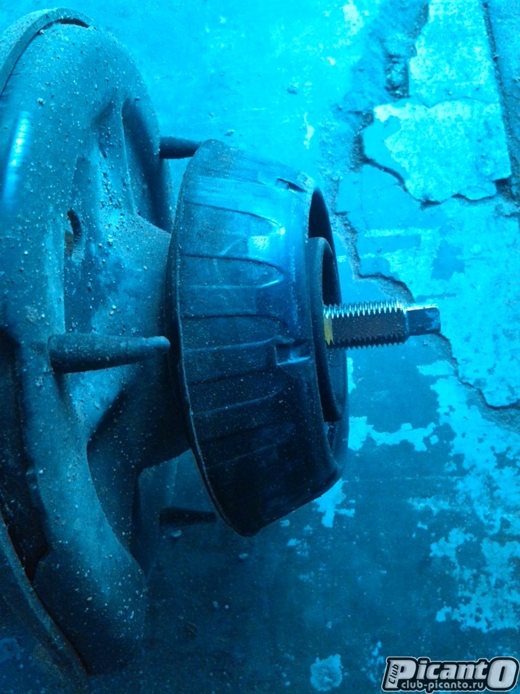

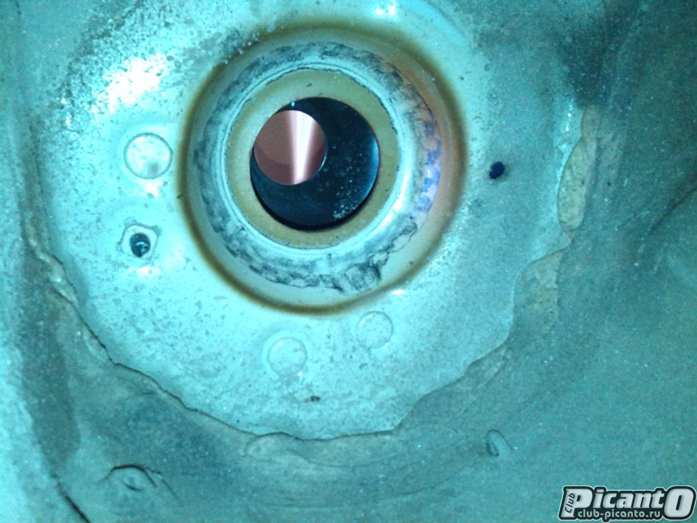

Lilu - Ейск 284 | 08:55 | Вторник, 24 Февраля 2015
Рассказываю! Проделал замену опор, как описывал уважаемый Алексей1980. Единственное что - не подрезал внутреннюю гайку. Толстые шайбы легли (или лЯгли ))) на стакан и потом еще поджались верхней гайкой на пару миллиметров. По внешнему краю зубов - с виду и не поджато, но внутренняя кромка зубов слегка смята. В общем вид один-в-один, как на его фото выше. Старые шайбы (родные и тонкие) абсолютно не изношены (я купил и тонкий комплект - сравнил). А вот опорные... В общем, фото опор и стаканов изнутри. Стаканы целые, просто порисованы резиной.
Видно, как спилена верхняя кромка опоры.
Сейчас - огонь! Специально перепрыгнул "полицая" - просто тихо, и всё! И да, на руль намного лучше откликается, и это на зимней резине.
