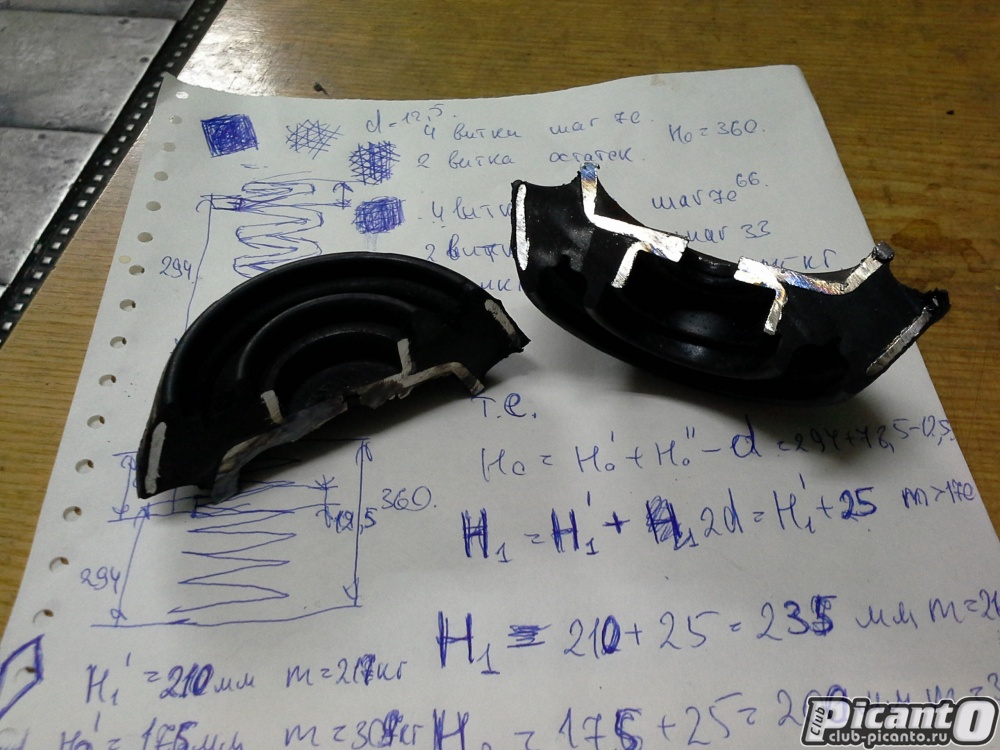

Немного дополню свой отчет. Верхняя опора в нашем случае представляет собой обычный саленблок. смотри фото, разрез данной опоры.

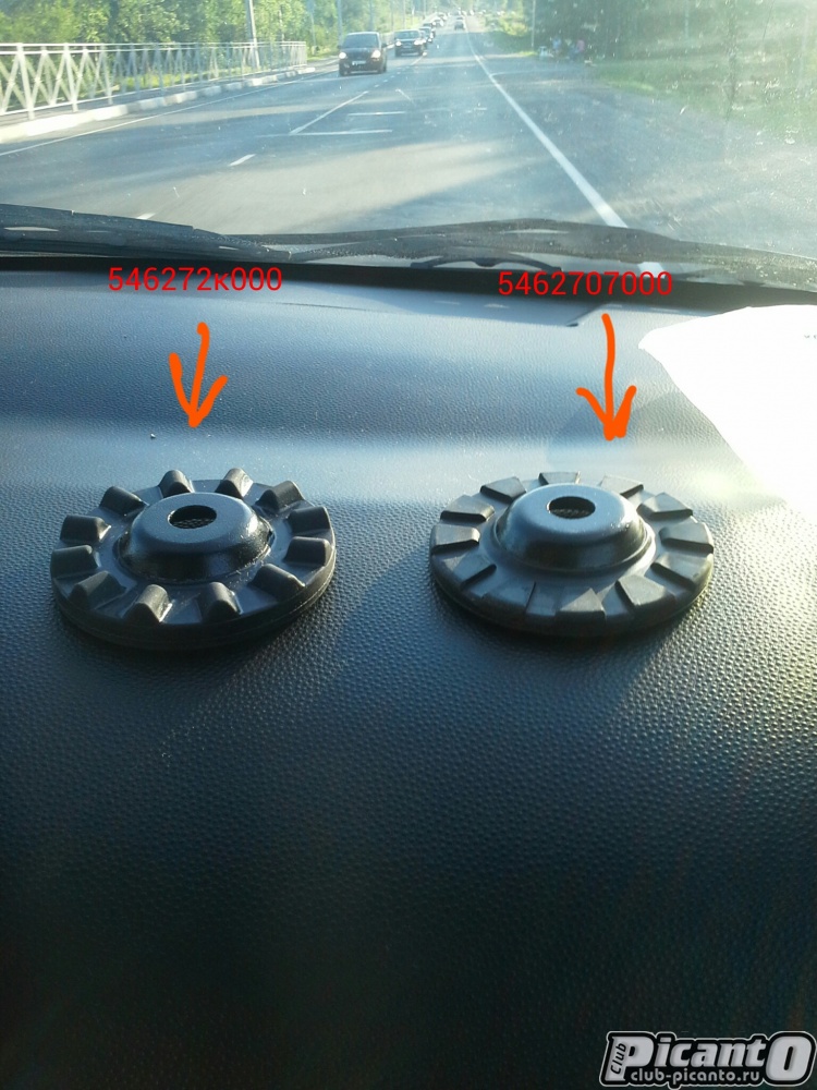

Она является осью вращения для штока амортизатора. При этом есть особенность, шайба одетая сверху начинает с одной стороны прижематься, с другой отходить от чашки опоры. Теперь зачем я это пишу. Есть два вида этих шайб. Я для определения купил оби. См фото.
На фото видно, что у левой значительно выше резина, она обеспечивает больший ход шайбы. Если ездишь по ровным дорогам, то лучше брать правую (она стоит в оригенале). Если хода подвески большие, то лучше поменять на левую.
На будующее, при первых признаках износа шайбы, появление мизерного вертикально люфта (стука), необходимо поменять эту шайбу. В противном случае съест наружнюю часть опоры (саленблока). Цена не большая, но работы значительно больше.
номера деталей указал на фото.

Алексей1980 - Санкт-Петербург 253 | 09:00 | Среда, 23 Июля 2014
Симптомы, при каторых надо менять - это люфт. На 16 станице я писал про опоры, но тогда ещё не до конца разобрался как всё работает. Люфт как на картинке сперва появляется при износе шайбы, каторая на вашем фото, потом этот люфт портит и опору, стирается резина на наружней части, может и металл внутри подогнуть. Проверить просто, домкратим и снимаем переднее колесо. Берём за ступицу и качаем стойку в вертикальном положении (как на картинке на 16 странице). Есть люфт, шайбы под смену, лучше вместе с опорами. При чем если менять только шайбы, то работы всего: снять поводки дворников, снять декоративную панель, выдернуть заглушку, открутить гайку, вытащить гайку и шайбу, заменить шайбу, собрать. Производить всё на не поднятой машине. Единственная проблема каторая может возникнуть, это вращение штока амортизатора, но на стоящей машине должно открутиться, если завращается, то опоры уж точно под замену.
прозьба к модераторам. Внесите пожалуйста изменения (если это возможно) в мой отчет на 16 странице, где я пишу, что причиной я вляется износ опоры, это хоть и правильно, но не полно. Опорой является две детали в сборе это шайба с номерами 546272к000, она же 5462720700 и опора 5461107000. Поэтому надо исправит на опоры и шайбы (лучше с номерами). В конце я пишу, что желательно поменять и шайбу (пыльник опоры), надо исправить на обязательно. Извеняюсь конечно, что сразу не написал, но лучше исправить, а то люди прочитают, не подумают поменять шайбу, а вся работа на смарку.  <_< стыдно даже как-то.
