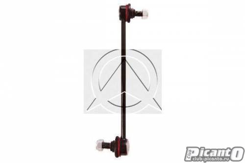

slava-zebra - Питер 300 | 15:24 | Вторник, 24 Мая 2016
Модератор
А кто знает как определить верх-низ у стоек стабилизатора?
Меток нет, только фирменная эмблема.
SIDEM 81064/81065
