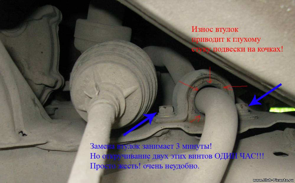

Сегодня заехал на яму провел диагностику перед заменой стоек и обнаружил следующее: стук дают сайлентблоки
переднего стабилизатора, я держал его рукой помощник раскачивал машину! Однозначно стучат они! Короче, хочу сразу заодно поменять и серьгу крепления стабилизатора. Буду все заказывать сразу стойки, сайлентблоки и серьги. С заменой стоек и серьг все понятно есть инструкции. Вопрос теперь в следующем как до добраться сайлентблоков? 114 снизу опускать раму или сбоку со стороны колеса лезть (видел тут пару комментариев) Кто менял уже? Есть у кого опыт как разбирать и собирать?

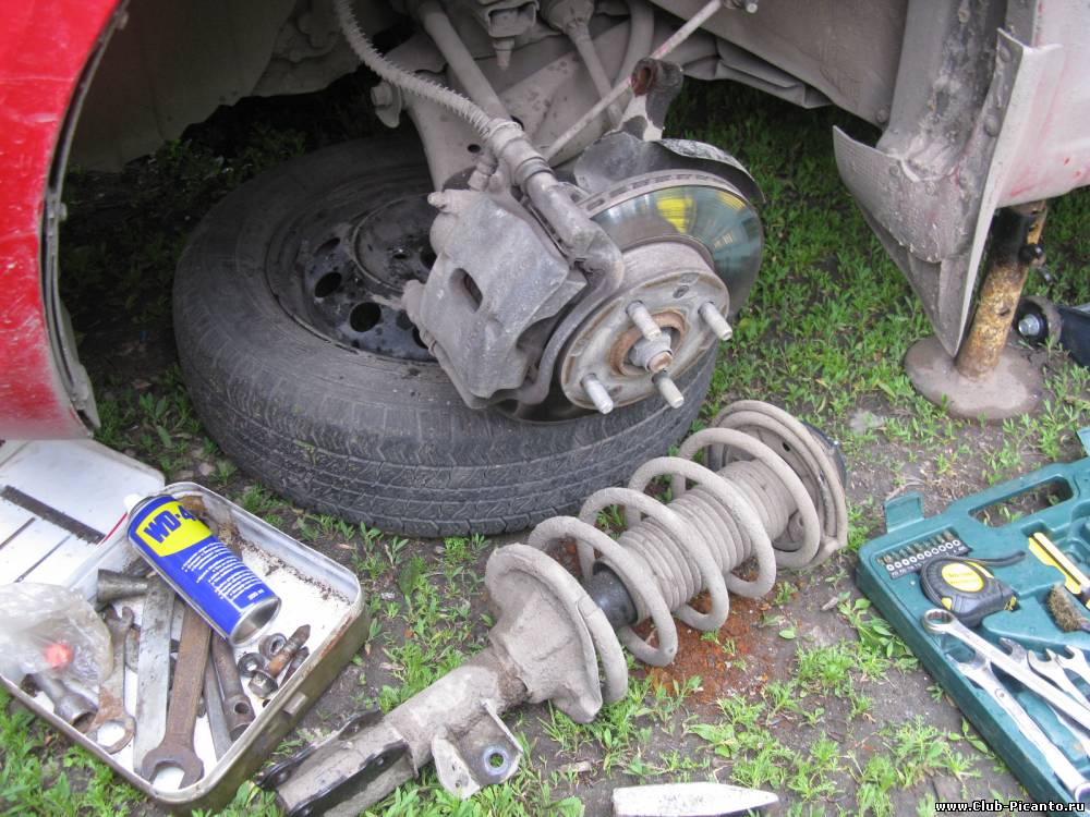

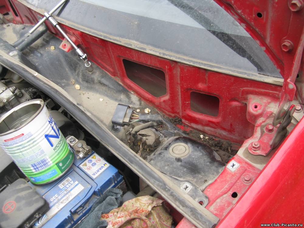

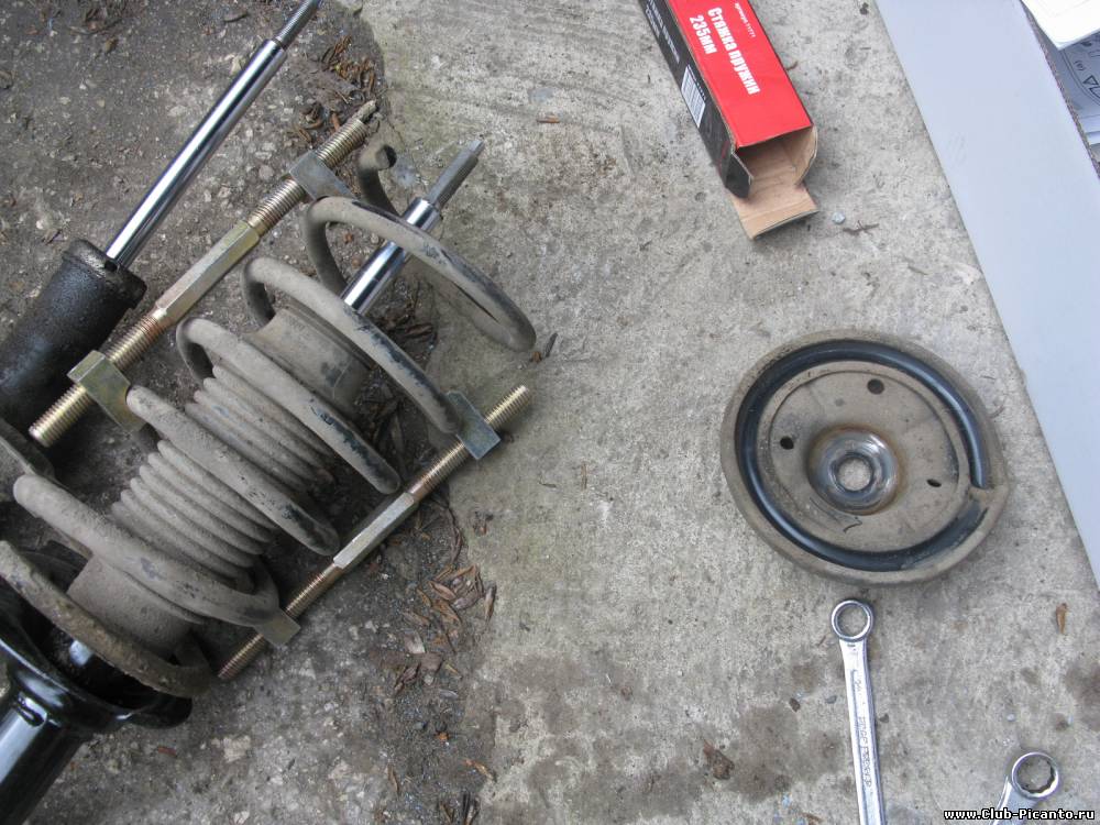

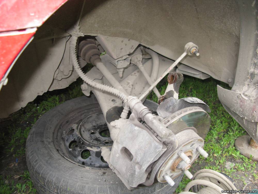

все ни как фотки не скину, ща все выложу напишу. Вообщем вся проблема была во втулках (обозначено красным где износ) из за них и был стук! Втулки меняются очень просто:
снять колесо, отвернуть два болта на 12 заменить резинки и закурить эти же два болта!Чтобы их отвернуть надо немало попотеть! А так все просто! 003
Прикрепления: 7263325.jpg (58.6 Kb) · 3675735.jpg (94.0 Kb) · 2419982.jpg (129.9 Kb)
Сообщение отредактировал vagins73 - Воскресенье, 03 Июня 2012, 00:02
vagins73 - Ульяновск 223 | 23:47 | Суббота, 02 Июня 2012

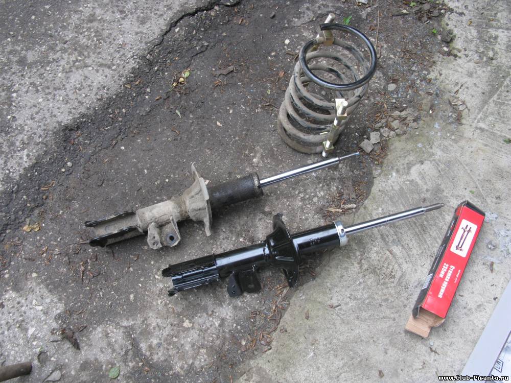

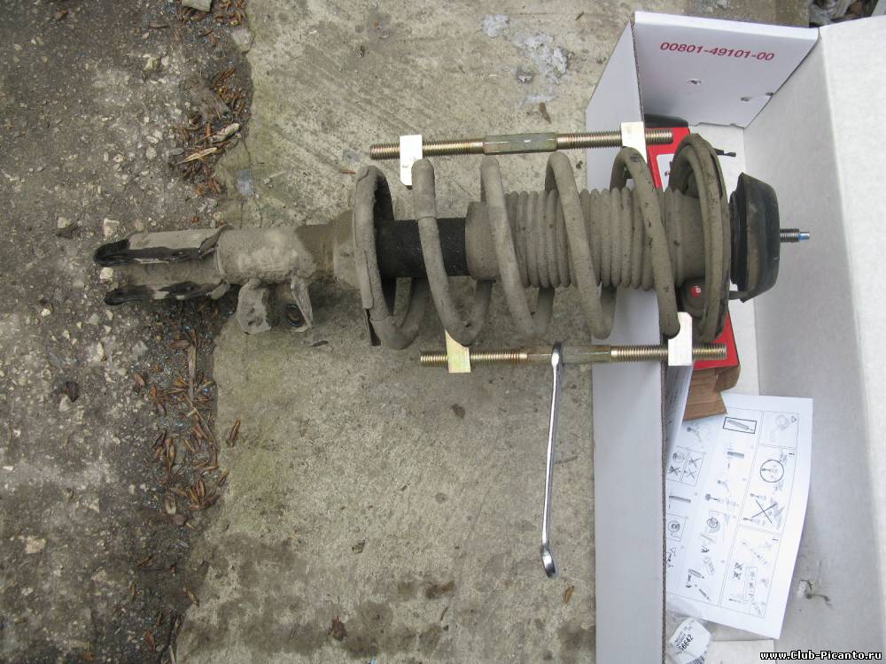

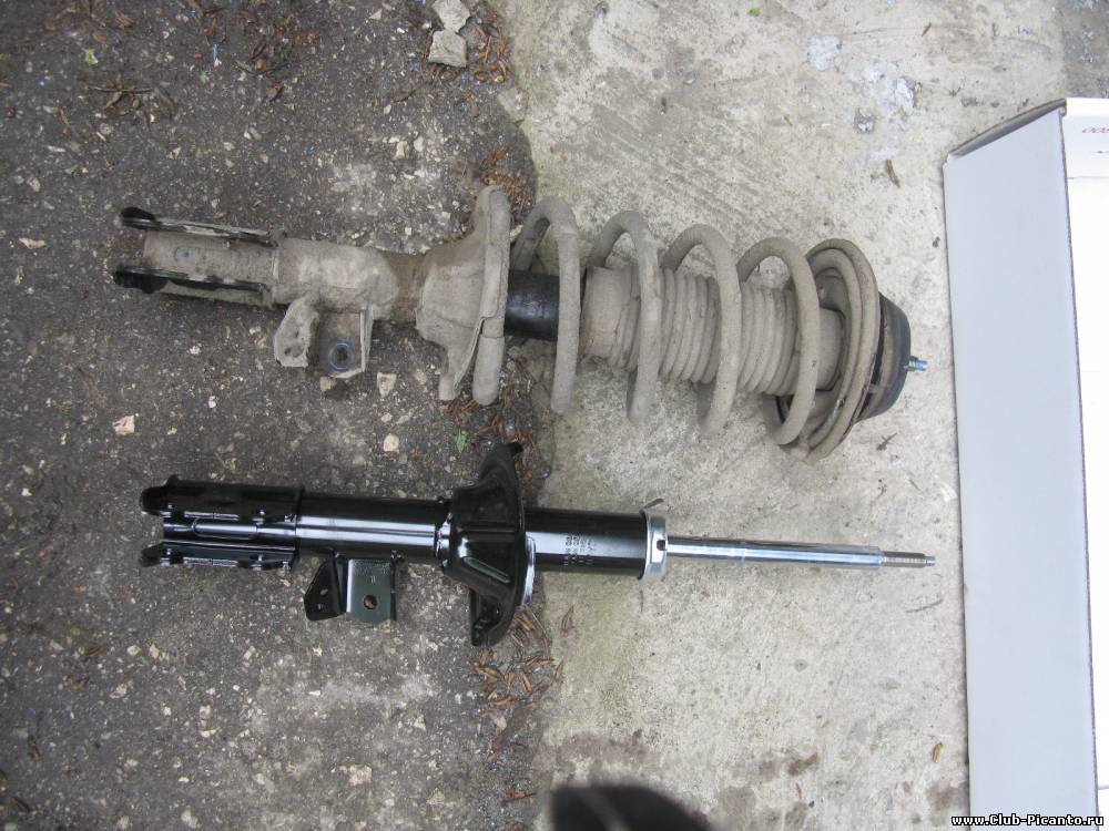

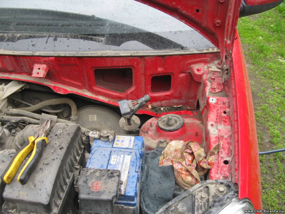

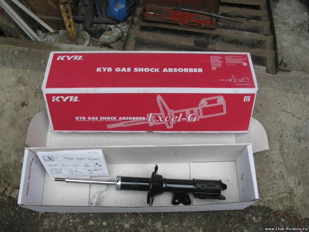

Помимо этого поменял стойки и серьги стабилизаторов! Ни каких проблем с разборкой и сборкой нет! Я менял первый раз и не знал как, лишнего снял переднюю полку пластиковую ,можно было ее и не снимать. Стойки купил KYB 2560 за штуку и стабилизатор 235 за штуку, резинки по 80 р. все обошлось 5660 руб!
Прикрепления: 1829206.jpg (103.1 Kb) · 1488129.jpg (110.3 Kb) · 2210620.jpg (92.2 Kb) · 3752629.jpg (118.7 Kb) · 4421451.jpg (129.9 Kb)
Сообщение отредактировал vagins73 - Суббота, 02 Июня 2012, 23:51
vagins73 - Ульяновск 224 | 23:56 | Суббота, 02 Июня 2012
При установки обратите внимание на левые и правые стороны ,везде все написано читайте, все просто! Не сфоткал только стойки стабилизатора, там нет ни каких проблем! В общей сложности потратил часов шесть! Но зато знаю, что там все затянуто хорошо и все стоит новое! Результат превзошел все ожидания, машина как новая держится!
