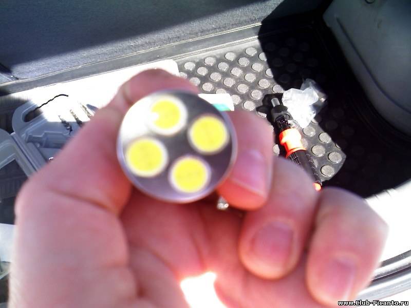

Oleg - Йошкар-Ола 61 | 20:08 | Вторник, 26 Мая 2009
Когда ставил парктроник, пришлось снимать облицовку багажника. Ну, и вспомнив ваши "извращения", прикупил за тридцатник светоиодную лампочку. 4 диода. Считается белый свет. Но он, зараза, даже днем выглядит синим (цветовая температура на глаз ок. 8000 К), но кроме того, хоть и написано "аналог 10-ваттной", светит слабее 5-ваттной. Всё. Хватит с меня этих экспериментов... sad

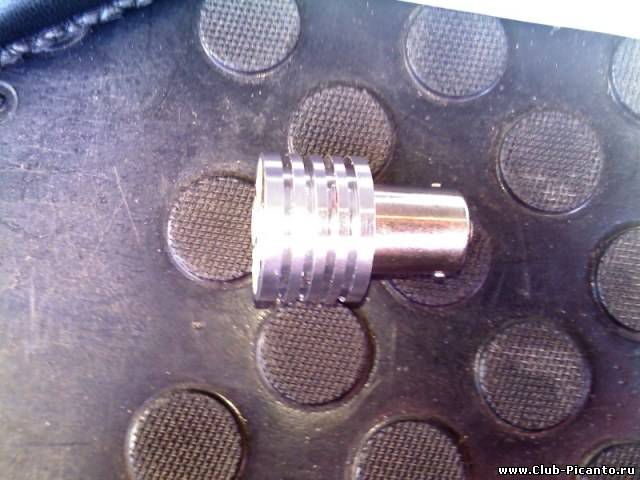

Galchonok - Химки 64 | 09:30 | Понедельник, 01 Июня 2009
На выходных установила лампочки заднего хода в задние фары. Естественно, светодиодные. Куплеы на Митьке за 300 руб/штука. Как светят в фарах, не знаю, так как не могу одновременно находиться в 2х местах..Но на рынке при демонстрации продавцом, светили ярко.
Так же сменила лампочку в доп.стопе.

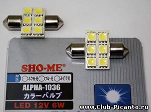

fantasy - Москва 65 | 19:25 | Воскресенье, 07 Июня 2009
Нашел хор. магазин в кот. много, что есть в т.ч. и лампочки в салон wink

almihAM - Чебоксары 66 | 19:54 | Воскресенье, 07 Июня 2009
fantasy, хорошие лампочки, яркие - такие в телефонах на вспышках используются, только горят они, заразы... sad
у меня такие полоской стояли на габаритах, года не продержались, не так давно переделывал их, так как сгорели с одной стороны 4 светодиода, с другой три
сейчас поставил вместо них большие светодиоды и подключил через резюк, чтобы поменьше напрягались - днем конечно почти не видно, но ночью все путем!!!
хотя на подсветку салона может и пойдет - не так часто ею пользуешься как габаритами smile
