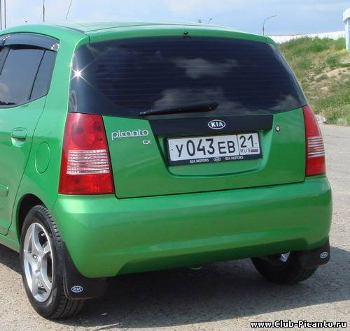

almihAM - Чебоксары 20 | 13:03 | Воскресенье, 15 Февраля 2009
bsg, насчет снятия накладки над знаком, точно не помню необходимость ее снятия, просто я ее еще обклеил черным оракалом
Прикрепления: 4764512.jpg (75.7 Kb)
