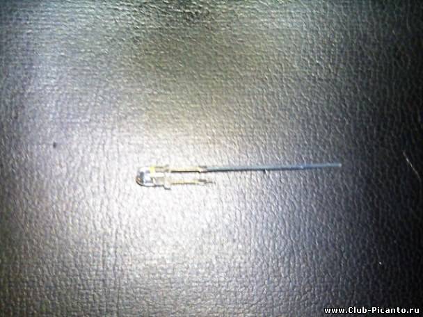

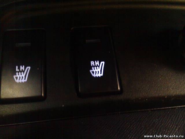

И так, чтобы заменить лампочки в кнопках надо:
1. Поехать на Митинский радиорынок и спуститься в цокольный этаж, где продают радиокомпоненты. Прямо напротив входа там будет яркая палатка. Диоды для авто на любой вкус
2. Купить диоды на 3мм диаметром и напряжением 12 В со встроеным сопротивлением
3. Разобрать кнопку
4. Укоротить ножки диода как на фотке. Оставить примерно 7-10 мм.
5. Вставить полученный короткий диод в колпачек-цоколь и аккуратно загнуть ножки, чтобы они соприкасались с контактами кнопки
6. Надо соблюдать полярность, тк эти диоды не однополярные.
Так будет светить:

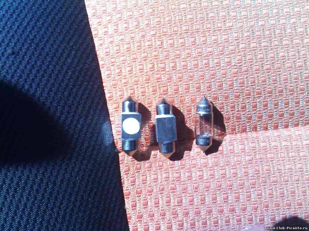

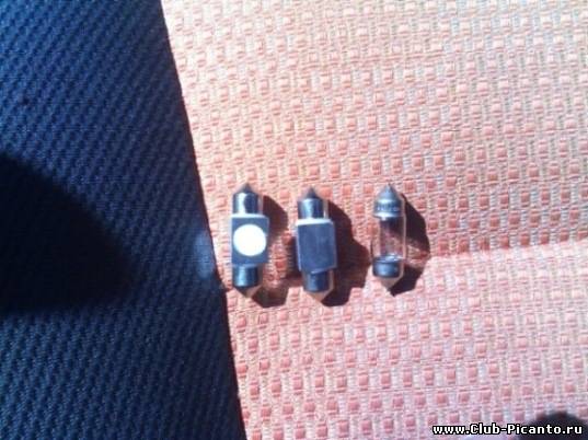

Я также прикупила диодов в салон и в багажник. в салоне светить сильне не стало. Видимо, диод не очень мощный или пространство слишком большое. а вот багажнику повезло больше. Там стало намного интереснее. Стало хоть видно, что там лежит.
Купленные диоды и лампа салонная для сравнения:

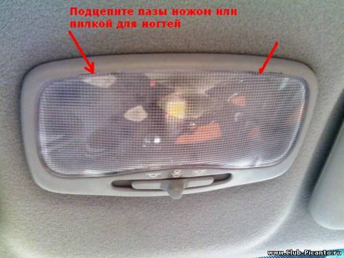

Снять плафон в салоне просто. Надо ножиком, пилкой для ногтей или плоской отверткой подцепить 2 паза сверху и потянуть на себя:

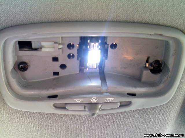

Лампа диод:
С багажником вышла промашка. Лампа накаливания там была больше, чем в салоне. диод выпадал из контактов. Пришлось подогнуть контакты. Сам плафон снимается просто. Также ножом подцепить за правый край и тянуть на себя.

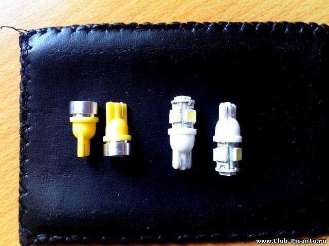

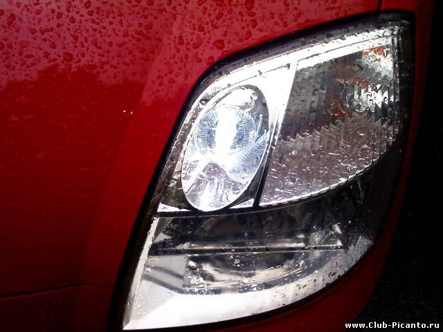

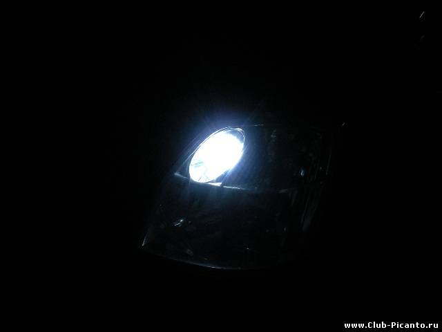

На сей раз жертвой опытов стали габаритные огни и указатели поворотников на корпусе. На Митинском радиорынке были куплены диоды:
Желтенькие слева — для боковых поворотников (который крепятся на корпусе). Белые из 5-ти светодиодов для габаритного огня.

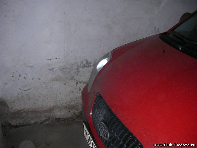

Для установки габариток пришлось отвинтить болты-фиксаторы на фарах и немного вытянуть ее на себя. Вынимать фару нет необходимости.
Для установки указателей поворота пришлось немного попотеть, тк снять плафоны стоит очень больших усилий (по-крайне мере для девушки). Нужно вцепиться в плафон 2-мя руками и тянуть на себя. Цепляться за край плафона, который ближе к дверям.
Вот, что вышло:
Свет габариток не синий. Он чистый белый. Просто баланс белого на камере мобилки хромает. Указатели поворота светят приятным янтарным светом.

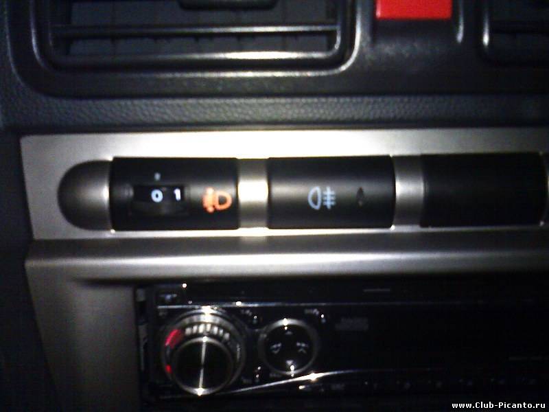

Кстати, фотка моей центральной панельки: Увы, но одна из лампочек в кнопке корректора фар припаяна к плате. Отпаивать не было желания, тк нет резервной кнопки на случай запаривания основной :)
Но так даже прикольнее вышло. Совпадает с подсветкой мафона smile
