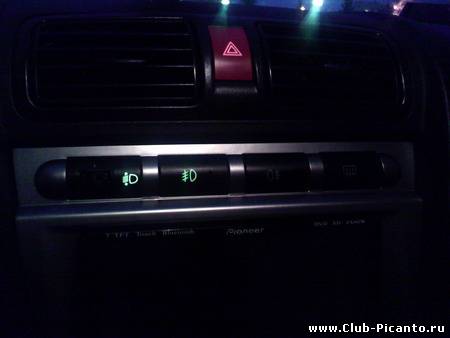

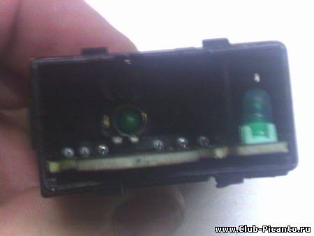

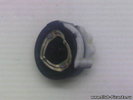

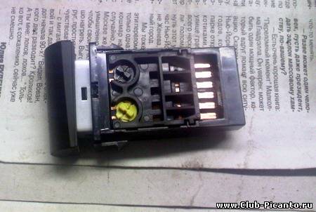

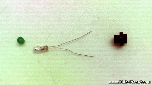

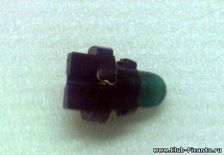

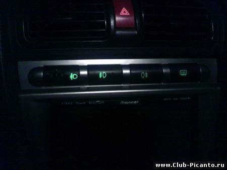

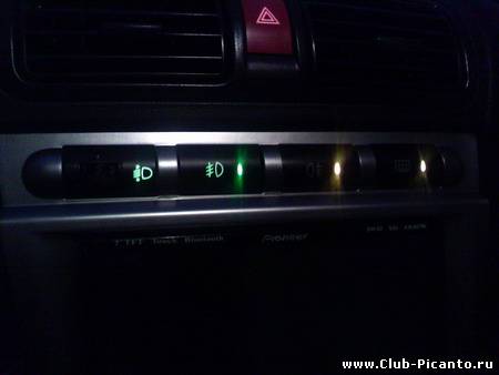

на прошлой неделе у меня перегорела очередная лампочка подсветки кнопки задних противотуманок, еще не работает подсветка обогрева стекла, и колесик с корректором - не светятся циферки. Сегодня решил заняться этим вопросом: снял рамку, вынул кнопки, вытащил лампочки. Меняется все в принципе не сложно.
Вот так было:
вот так выглядят кнопки туманок и обогрева
такая лампочка в таком цоколе в кнопке

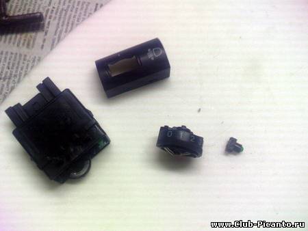

almihAM - Чебоксары 15 | 22:20 | Суббота, 29 Ноября 2008

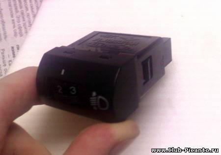

вот кнопка корректора фар
ну вот, теперь все на своих местах
