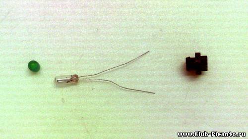

Маленькие лампочки с усиками, которые как-то наматываются на цоколь, продаются в электротоварах?
не получается вынуть из цоколя. Пробовали пинцетом - рвется зеленый чехольчик, иголкой выковырять - крошится цоколь.
Подскажите, как разобрать лампочку.

almihAM - Чебоксары 35 | 21:44 | Вторник, 24 Марта 2009
samata, хвостики лампочки надо немного укоротить, потом они наматываются на цоколь по пазам. там же все элементарно, просто требуется немного аккуратности, желаю удачи

Перед тем, как вставлять лампочку, надо вынуть старую из цоколя. У нас
Quote (samata)
bsg - Среднеуральск 37 | 17:57 | Среда, 25 Марта 2009
все это прекрасно но у меня порвался колпачек, видимо перегрелся и когда я его снимал он надорвался, а в подсветку кнопки кондиционера я вставил светодиоды цветные зеленый и синий. Вот до кнопок подогрева сидений пока не дошел в плане замены на светодиоды, поменял на лампочки и как не странно у нас в хоз таварах такие лампочки не продают в авто магазинах и то редко. Хочу попробовать в подсветку панели приборов поставить светодиоды синего или красного цвета интересно что получится.

ror, а ты как это сделал? У мена подсветка попогрейки умерла. Менять все за 1 500 руб за кнопу не хоцца.
bsg - Среднеуральск 45 | 21:26 | Четверг, 16 Апреля 2009
Quote (Galchonok)
да за такие деньги не захочется, а меняются просто, лампочки вверху самата прописала. Откручиваешь центральный тоннель (сзади под подстаканником болт) поднимаешь ручник в верхнее положение и тоннель чуть назад, отстегиваешь разъемы и все в твоих руках.
