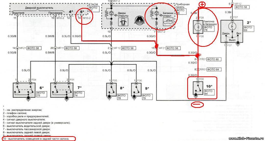

Вот и я про то же может через габариты включить можно?
Добавлено (25 Сентябрь 2009, 17:50)
Хорошо что друзья не камазисты, прикинь пришлось бы в багажник АБ ставить biggrin
Останий - Новокузнецк 92 | 18:01 | Пятница, 25 Сентября 2009
bsg, Они просто не поняли на какую машину,когда я сказал,что у меня аккумулятор умирает smile
eremin - Москва 93 | 18:05 | Пятница, 25 Сентября 2009
Quote (bsg)
Теоретически легко, параллельно кидаем на плюсовой провод габаритов один конец от лампы багажника - плюсовой (отсоединив его откуда-то - надо схему смотреть), второй конец на микровыключатель (определяет закрыт/открыт багажник) далее от него на саму лампочку, а минус там есть. Хотя я не знаю, через микровыключатель плюс или минус идет, если минус значит минус взять от габаритов. Работать должно, схему надо смотреть - а такая лень, давно бы сделал, если бы не она родимая biggrin
что-то как-то смутно написал, интересно понятно будет smile
Останий - Новокузнецк 94 | 18:36 | Пятница, 25 Сентября 2009
Скажите.я не понимаю,но ведь машина не встает нормально на сигнализацию,если дверь багажника закрыта не полностью.Одного щелчка не достаточно-я проверил. smile
Или вы игнорируете писк сигналки?
eremin - Москва 95 | 19:40 | Пятница, 25 Сентября 2009
Стало интересно , посмотрел схему. Нашел датчик закрытия багажника (номер 10).
Сигнал выдается от него на загорание лампочки багажника + гасит диод на приборной панели + сигнал в контроллер (5) (откуда наверное и берется сигнал для автосигнализации). Останий, Почему у тебя сигналка видит что багажник закрыт не плотно, а лампочка не загорается странно.
Я не автоэлектрик, могу ошибаться.
Добавлено (25 Сентябрь 2009, 19:40)
Предполагаю, датчик 10 замкнут когда багажник открыт, разомкнут когда закрыт.
Прикрепления: 6911822.jpg (81.3 Kb)
Останий - Новокузнецк 96 | 19:58 | Пятница, 25 Сентября 2009
eremin, ну, я думаю,что у меня просто стоит отдельный выключатель на сигналку. А как внешне выглядит штатный датчик и где он стоит? Я при случае бы поискал как и что у меня подключено.
