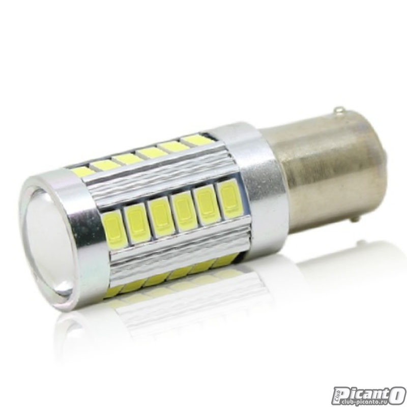

Уже около года в ДХО стоят вот такие
Стоимость 640 за пару на Али.
Дорогие по китайским меркам. Но светят по люксметру в 2,5 раза ярче, чем стандартные 21вт. Правда, голубее чем хотелось бы. На вскидку под 7000 К. А хотелось бы 4500-5000, что китайцы и обещали. Но увы...

Oleg а куда вы ее воткнули? у меня с таким цоколем только поворотник.
Прикрепления: 5906389.png (53.1 Kb)

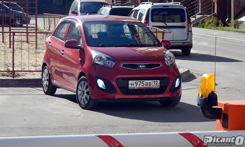

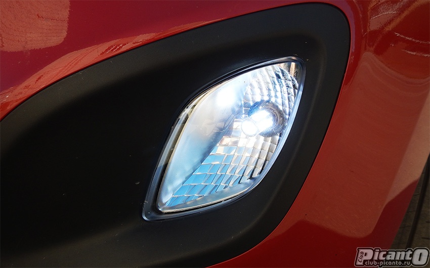

Oleg - Йошкар-Ола 320 | 19:39 | Среда, 01 Июня 2016
Вот метров с 30
А это крупный план

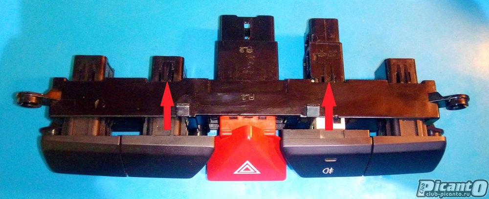

Как я вытаскивал лампочку кнопки аварийки.
Снял плоской отверткой панель и открутил шесть винтов.
Снял крайние кнопки. Надавить на зажимы и выдвинуть кнопку наружу.

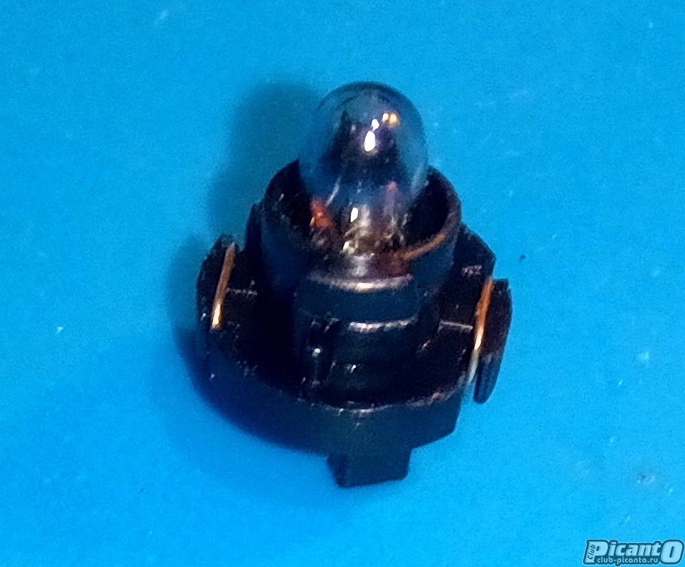

Зажимы кнопки аварийки внутри.
Повернуть патрон лампочки и вытащить.
Лампочка.

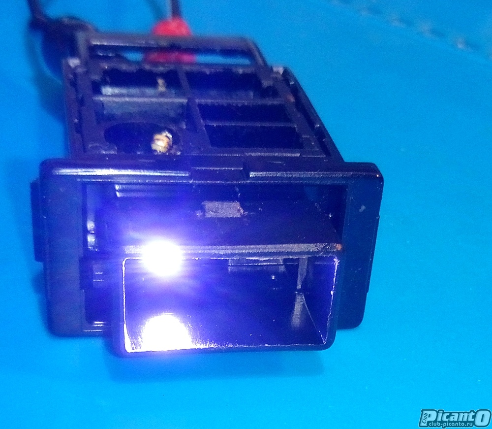

Решил не покупать новую лампочку, а поставить светодиодную.
Выяснил где плюс и минус.
Припаял резистор на 500 ом и светодиод на 3 вольта.
Обычный светодиод не просвечивает корпус кнопки, припаял лампу от подсветки дисплея.
Подал 12 вольт, светит ярко.
Установил в авто, кнопка аварийки светит как родная.
