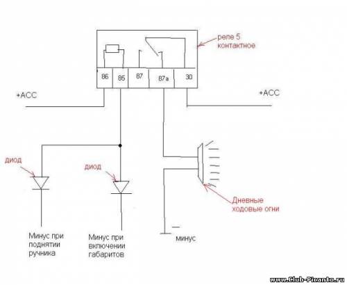

Долго ковырялся, как же подключить ДХО через обычные реле+чтобы отключались при поднятом ручнике. В варианте с 2мя реле я так и не нашел подходящей схемы (может плохо искал, а свое писать ума нехватило :) ).
Хочу сделать вот так
Правда придется заводить провода в салон, но да ладно.
Минус от ручника возьмется без проблем, минус от габаритов думаю взять от переключателя, там вроде размыкается как раз земля.
Как думаете? Буду рад услышать критику и советы :)
Прикрепления: 9542271.jpg (18.0 Kb)
Аццкая_белка - Москва 289 | 19:27 | Суббота, 07 Сентября 2013
там же вроде когда мотор заведен - светят ДХО, от этого надо плясать, брать + от заведеного мотора.
приглущаются когда включены габариты, и соответственно ближний дальний.
Я бы диоды убрал, а при включении габаритов, через релюху сделал бы соединение ДХО последовательно, и они как раз станут светить слабей.
Сообщение отредактировал Аццкая_белка - Суббота, 07 Сентября 2013, 19:30
unicle13 - Челябинск 290 | 21:05 | Суббота, 07 Сентября 2013
Аццкая_белка, я понял только "диоды убрал"))) Если можно, лучше схематично высказывать свои мысли)
Oleg - Йошкар-Ола 291 | 22:23 | Суббота, 07 Сентября 2013
unicle13, а что тебя в моей схеме не устраивает?
Не помню, писал или нет, но сейчас у меня стоит обычная автомобильная релюшка вместо РЭС-49. И диод мощный, ампер на 10.
unicle13 - Челябинск 292 | 11:38 | Воскресенье, 08 Сентября 2013
Oleg, у меня ДХО без такого провода. Обычные без управления, т.е. 2 провода.
Аццкая_белка - Москва 293 | 12:13 | Воскресенье, 08 Сентября 2013
ДХО светят всегда на 100%
При включении габаритов, ближнего или дальнего, они светят 50%
Чтоб сделать свечение на 50% необходимо с 2-х фар их соединить последовательно.
При 100% свечении они соединены параллельно.
Oleg - Йошкар-Ола 294 | 19:04 | Воскресенье, 08 Сентября 2013
Далеко не все!
В обычном (нормальном) варианте они должны выключаться при включении габаритов. Это где-то даже оговорено. Но гаишники смотрят сквозь пальцы на 50%-е включение.
Кстати, не факт, что фонари вообще будут работать при последовательном включении. Это не лампы накаливания. Да там еще и схема с электронным балластом.
Вобщем, надо пробовать.
unicle13 - Челябинск 295 | 21:06 | Воскресенье, 08 Сентября 2013
Oleg, а зачем ты в своей схеме цепляешься на лампу ручника еще? Во многих схемах такое видел, но не пойму зачем это.
Аццкая_белка - Москва 296 | 21:53 | Воскресенье, 08 Сентября 2013
ну я о 50% сужу по тому как у меня включаются.
Oleg - Йошкар-Ола 297 | 22:11 | Воскресенье, 08 Сентября 2013
Чтобы при автозапуске зимой ДХО не горели. И так поворотники моргают, а с ДХО так и вообще новогодняя ёлка.
Вся схема именно для этого и служит.
Ты разве не этого хотел?
unicle13 - Челябинск 298 | 06:41 | Понедельник, 09 Сентября 2013
Аццкая_белка, у тебя то ДХО наверное встроено в головное освещение?
Oleg, Так у тебя же еще зацеплено за концевик ручника, зачем еще на лампочку цеплять?)
Я мало понимаю  твою схему вообще, она какая-то сложная)))
Oleg - Йошкар-Ола 299 | 18:14 | Понедельник, 09 Сентября 2013
Ааа, вон что тебя смутило! Так это один и тот же провод. Откуда удобнее, оттуда и цепляй.

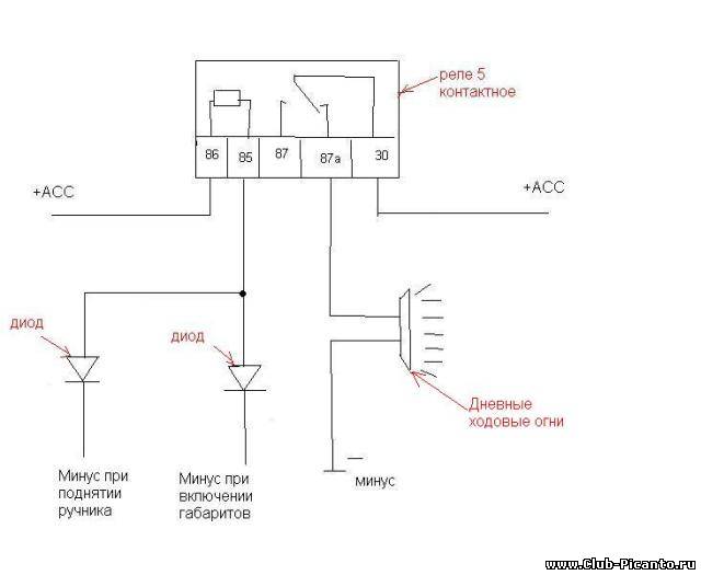

Нашел переделанное.
unicle13 - Челябинск 300 | 19:28 | Понедельник, 09 Сентября 2013
Oleg, я в электронике никак, поэтому мне либо точное решение, либо оценить и подтвердить эту подключения. Вот я и спрашиваю, пойдет эта схема на нашу машину или что-то в ней не так?! :)
