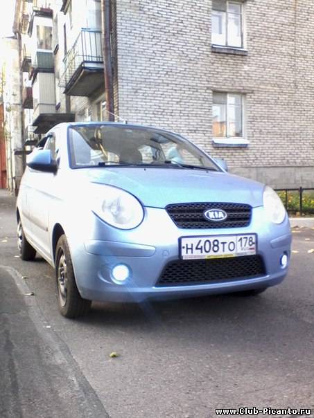

stiker - Санкт-Петербург 309 | 19:07 | Суббота, 12 Октября 2013
Наконец-то всё сделал.
Подключали к свободному предохранителю.
Всё работает )

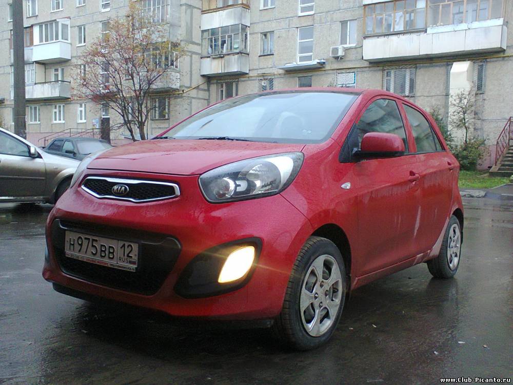

Oleg - Йошкар-Ола 311 | 22:38 | Суббота, 12 Октября 2013
Цитата (barkvarik)
главное, чтоб полицамеры не приняли ДХО за ПТФ.....
А им пофигу. Главное, чтоб светило. У меня на новой Пиканте ДХО (с лампами накаливания 20 вт) стоят на месте ПТФ с завода. Такая комплектация.
Прикрепления: 6881292.jpg (107.4 Kb)

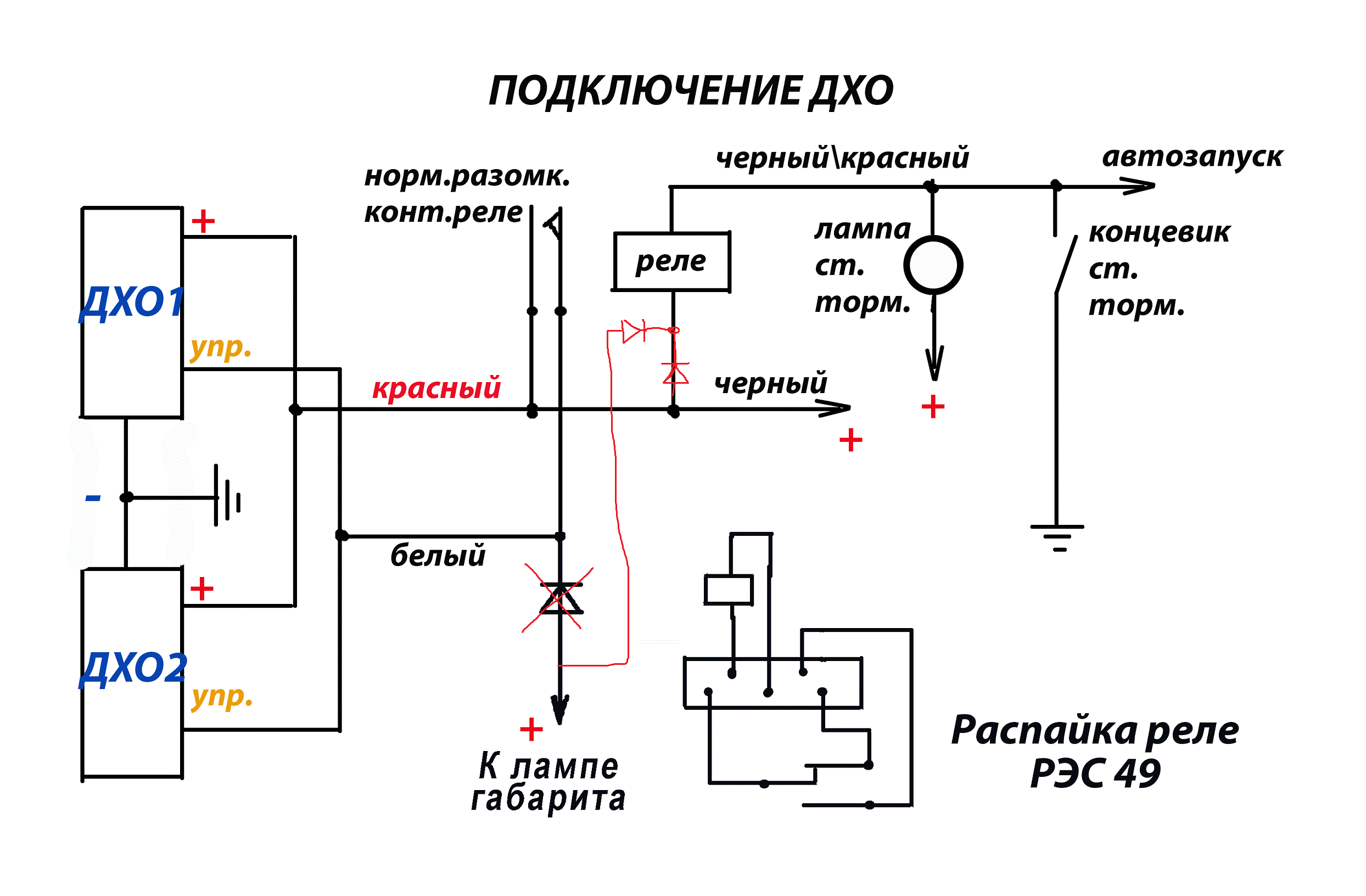

Fedorov - Н.Москва 315 | 12:04 | Среда, 14 Мая 2014
Наконец добрался до переделки монтажа ДХО. Напомню причину.У меня фонари без внешнего блока управления (не Филипс 023 ) Но управляющий провод есть. И подключаются они не к аккумулятору, а к "+" от замка зажигания.
При автозапуске ДХО включаются. Вместе с моргающими поворотниками, особенно в морозы по ночам, происходит сплошная иллюминация похлеще новогодней ёлки.
Зимой переделывать холодно и противно. Но вот,слава богу, потеплело. Можно заниматься.
Нарисовал схему
так где в этой схеме большой ток? в цепи + или в цепи управления? Этот диод накрылся?
Если в цепи диода ток до 1,5 - 2,0А самый простой диод должен выжить.  А вообще я бы оставил рес49, но запитал его обмотку по другому - через тот же несчастный диод от +габаритов с развязкой от красного провода вторым диодом. Исполнительные контакты по прежнему замыкают красный и белый.
Прикрепления: 0802358.gif (120.7 Kb)
