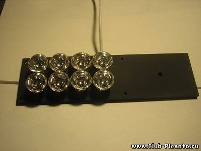

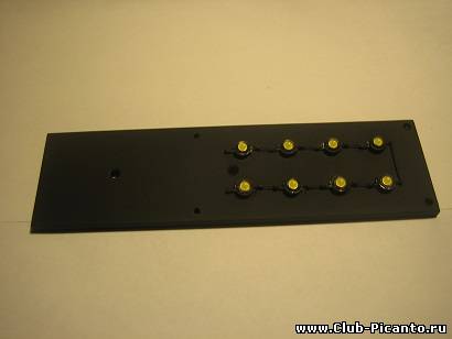

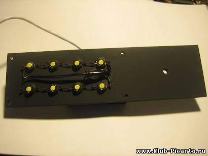

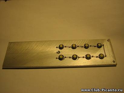

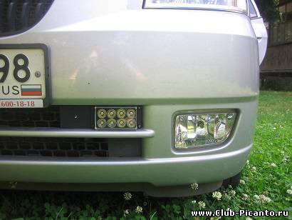

Самодельные ДХО.
С начала вырезаем из листа алюминия толщиной 4-5мм 2 полоски размером 150х50мм сверлим отверстия для проводки и крепления.
Приклеиваем 8 диодов по 1w термоклеем, распаиваем провода и красим чёрной матовой краской из баллончика, предварительно закрыв линзы.
Одеваем линзы с углом 30-40 градусов.
Прикрепления: 8041499.jpg (32.2 Kb) · 3102771.jpg (23.7 Kb) · 2761164.jpg (28.2 Kb) · 2243928.jpg (32.6 Kb)

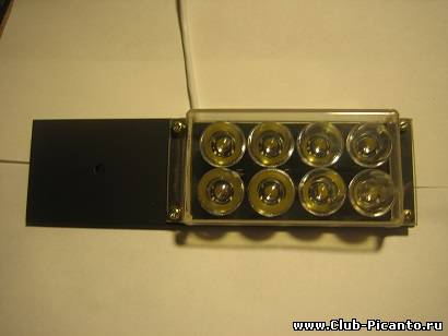

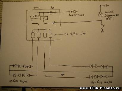

Далее изготавливаем плафон из прозрачного пластика, только не из оргстекла оно слишком хрупкое, я брал строительный пластик для парников толщиной 2мм. Он устойчивый к солнечным лучам и влаге. Приклеиваем плафон силиконовым герметиком и светильники готовы. Прилагаю схему подключения.Если кому надо могу выложить отдельно инструкцию изготовления плафона из пластика.
Прикрепления: 0827450.jpg (23.7 Kb) · 0848323.jpg (32.8 Kb) · 7809994.jpg (40.3 Kb) · 1226539.jpg (53.6 Kb)

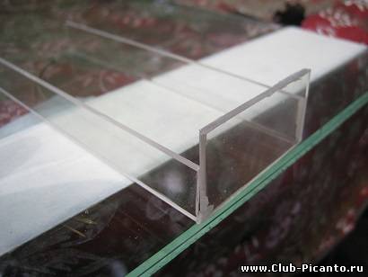

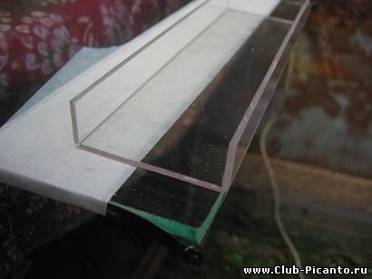

igormasters - s-pb 262 | 01:09 | Четверг, 15 Августа 2013

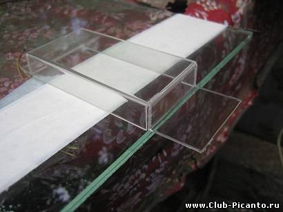

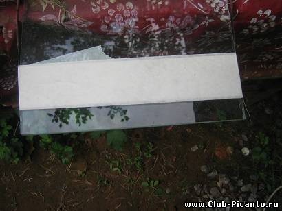

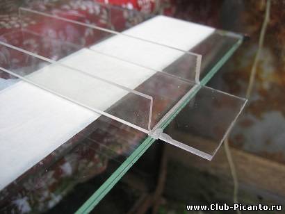

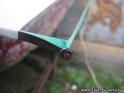

Изготовление плафонов.
Для начала надо изготовить гибочный станок. Сделать его не сложно, берём кусок обычного стекла толщиной 4-6мм приматываем к нему бумажным скотчем с боков 2 куска пружин от старого будильника так, чтобы они отгибались в стороны. На пружины приматываем нитку нихрома так, чтобы нитка находилась по центру толщины стекла. Я брал нихром сечением 0,3мм. К другим концам пружин припаиваем провода и подключаем к регулируемому блоку питания. Станок готов. Пружины должны компенсировать растяжение нихрома при ннагреве, а нагрев надо регулировать до слегка красноватого цвета.
Далее вырезаем нужный кусок пластика, делаем на нём риски резаком в местах изгиба с внутренней стороны на глубину примерно до половины толщины пластика. Кладём заготовку на станок рисками в верх так, чтобы нитка находилась точно под местом сгиба и не касалась заготовки. Ждём до того момента пока пластик начнёт сгибаться под лёгким нажатием и загибаем его.
Прикрепления: 0271043.jpg (55.9 Kb) · 3861449.jpg (34.3 Kb) · 2535364.jpg (37.4 Kb) · 7420164.jpg (42.4 Kb) · 5611777.jpg (39.1 Kb)
tcxly
igormasters - s-pb 263 | 01:40 | Четверг, 15 Августа 2013

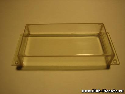

После загиба всех плоскостей заливаем швы клеем. Самый лучший клей для пластика это дихлорэтан. Растворяем в нём кусочки пластика или обычный белый пенопласт до состояния жидкого мёда. Дихлорэтан можно купить в радио товарах. После заклейки надо хорошенько просушить пару дней и окончательно выровнять напильником все неровности. Плафон готов.
Прикрепления: 3252509.jpg (45.9 Kb) · 8518432.jpg (23.7 Kb)

Galchonok - Химки 264 | 11:49 | Четверг, 15 Августа 2013
Я вставила диодные лампы в противотуманки. Диоды покупала корейские, хорошие. Получилось нормально и светит ярко, сфоткаю на днях.
Oleg - Йошкар-Ола 265 | 14:41 | Четверг, 15 Августа 2013
Э, дорогой, значит не поликарбонат, а какой-то полистирол. Только он хорошо растворяется дихлорэтаном. Поликарбонат на него вообще не реагирует. Да еще неясно, как у него обстоят дела с изгибанием под нагревом. Я с ним не работал. А вот с полистиролом - много. У него есть один недостаток. Слишком подвержен царапанью. В этом плане оргстекло (акрилаты) лучше. Но проблемы с клеем. Лучше всего его клеит хлороформ. Но его сейчас не найти.
Но это не суть. Суть в технологии. А с ней всё понятно. Спасибо.

igormasters - s-pb 268 | 16:31 | Четверг, 15 Августа 2013
Другие плафоны наверняка не подойдут потому, что на диоды одеты линзы которые без упора могут отвалиться от тряски и по этому  плафоны должны быть вплотную к линзам.

igormasters - s-pb 270 | 01:08 | Вторник, 20 Августа 2013
Приклеивать линзы к диодам не желательно, хоть они и пластиковые, но имеют определённую массу и при тряске могут оторвать диод от радиатора, что приведёт к его сгоранию. По этому я и делал плафон вплотную к линзам.
Добавлено (20 Августа 2013, 01:08)
Специально зашел в тот строительный магазин где покупал пластик и мне сказали что он действительно называется поликарбонат. Но он растворяется дихлорэтаном, правда похуже чем полистирол. Поликарбоната существует много разновидностей и видно они имеют разные свойства. Конечно есть специальные клея для поликарбоната, но они дороговаты и не целесообразно покупать такой клей для промазки пары швов которые ни несут ни какой нагрузки в отличии от авиастроения где поликарбонат широко применяется. По этому я выбрал бюджетный вариант. Флакон дихлорэтана стоит всего 30р.
