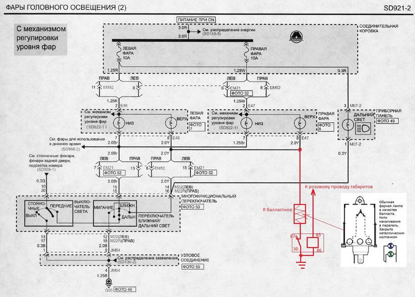

NarimanSPb - Санкт-Петербург 317 | 11:12 | Четверг, 03 Июля 2014
Может подобное уже кто-то делал для Пиканты.
Короче, ДС (дальний свет) вполнакала или 30% использовал на всех своих машинах.
Вот и на машинке жены тоже их заколхозил! На Пиканте получилось даже проще т.к. фары управляются через минус!
Можно было конечно использовать ШИМ контроллер для снижения мощности ламп ДС в качестве ДХО, но ИМХО так лучше - нет помех.
Все должно быть понятно из картинки.

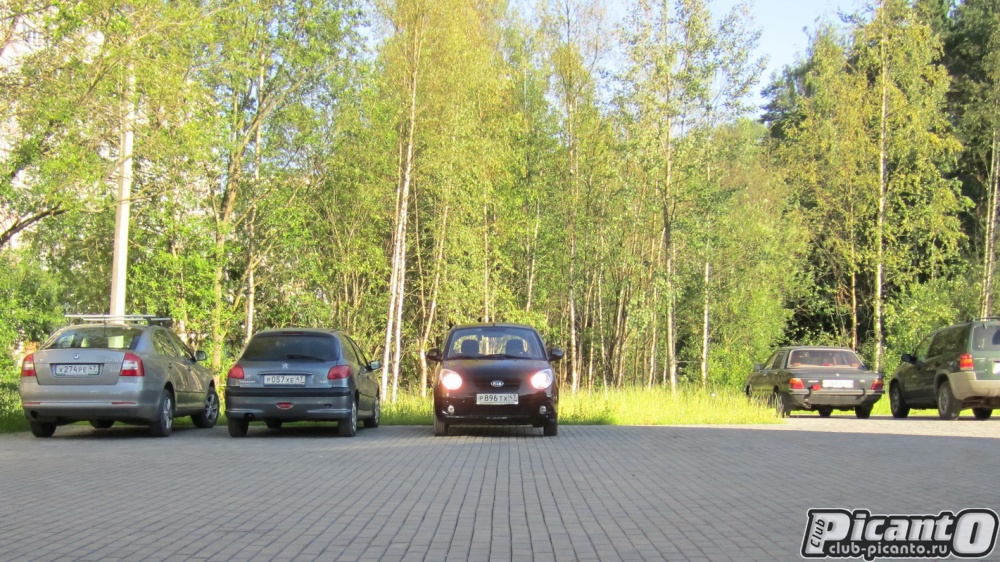

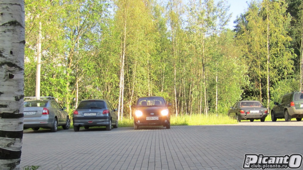

NarimanSPb - Санкт-Петербург 320 | 23:03 | Суббота, 05 Июля 2014
Цитата Fedorov ()
Интересное решение использовать дальний свет! Но нужна фотка, посмотреть как горят лампы днём. Не тусклым жёлтым цветом?
Да не особая желтизна! Главное видно меня хорошо и не слепит!!!
На картинках ДС 30% и для сравнения просто ДС.

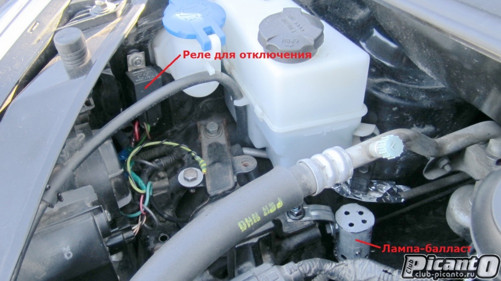

NarimanSPb - Санкт-Петербург 321 | 23:11 | Суббота, 05 Июля 2014
Ну до кучи еще картинка с размещением реле и лампы-балласта.
Прикрепления: 1203159.jpg (65.2 Kb)
