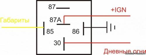

slavik, опиши пожалуйста как ты подключить ДХО через реле 98.3777. Либо ткни носом где можно глянуть, я в электронике не очень, поэтому мне бы подоходчивее :)
slavik - Йошкар-ола 276 | 17:12 | Воскресенье, 01 Сентября 2013
Примерно так
Прикрепления: 6687558.jpg (26.8 Kb)
Сообщение отредактировал Oleg - Понедельник, 02 Сентября 2013, 14:06
Kia Picanto 2010г МКПП 1,0л
unicle13 - Челябинск 277 | 17:21 | Воскресенье, 01 Сентября 2013
+IGN это что?) Выход на ДХО это +12в?
А зачем тогда 5ти контактное если используется всего 4?
slavik - Йошкар-ола 278 | 21:01 | Воскресенье, 01 Сентября 2013
+IGN-зажигание,в четырёхконтактном 87А нет

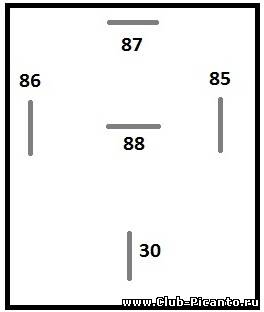

unicle13 - Челябинск 279 | 06:45 | Понедельник, 02 Сентября 2013
Купил реле 98.3777
У меня нет контакта 87А, и контакты 86-85 местами поменяны (у тебя правильным считать номера контактов или их расположение?)

barkvarik - НиНо 280 | 06:52 | Понедельник, 02 Сентября 2013
на реле контакты подписаны что и на верху (достаточно ярко и читаемо) что и со стороны контактов (мелко и не краской, а на пластике приливом)
пика на белой ковке
unicle13 - Челябинск 281 | 07:10 | Понедельник, 02 Сентября 2013
К чему это, не понял.!?
barkvarik - НиНо 282 | 08:02 | Понедельник, 02 Сентября 2013
то, что может у обоих нумерация правильная
пика на белой ковке
unicle13 - Челябинск 283 | 09:24 | Понедельник, 02 Сентября 2013
Да хоть как крути, все равно местами поменяны)

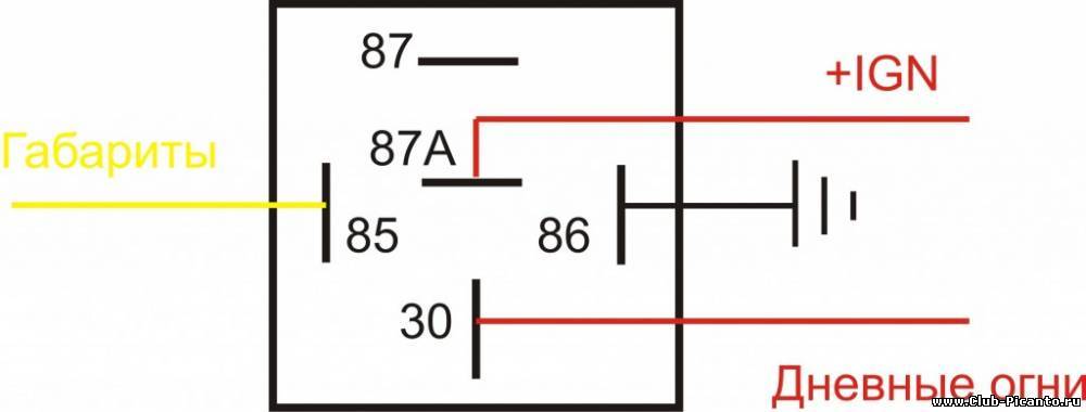

unicle13 - Челябинск 284 | 11:20 | Понедельник, 02 Сентября 2013
все-таки вот так правильно)
Прикрепления: 8062610.jpg (96.5 Kb) · 9930542.gif (16.7 Kb)
slavik - Йошкар-ола 285 | 11:30 | Понедельник, 02 Сентября 2013
Я это же и показывал,просто заместо 87а-88.Главное не нумерация,а использование нормально замкнутых контактов
