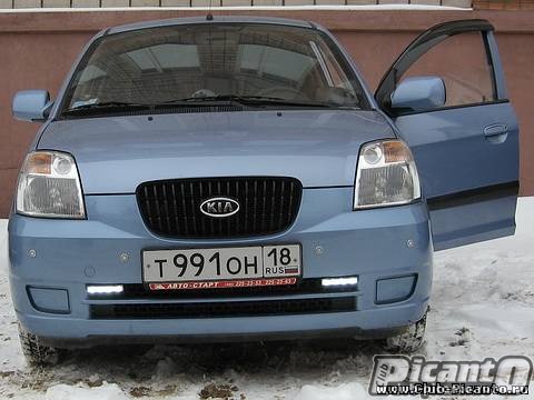

Тема создана с целью облегчения поиска и объединения разрозненной информации.
Для желающих можно порекомендовать статьи в Клубном журнале "Дневные ходовые огни", "Дневные ходовые огни. Часть 2"
А здесь обсуждаем установку светодиодных дневных ходовых огней (ДХО) на КИА Пиканто. 001
