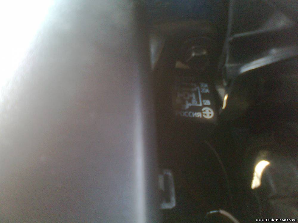

а какое реле можно поточнее?? и куда установил реле?
slavik - Йошкар-ола 247 | 12:06 | Среда, 07 Августа 2013
Закрепил к блоку предохранителей под капотом

slavik, а что за реле то? я в электроники не особо. Как я понимаю оно заменяет блок DRL?
slavik - Йошкар-ола 249 | 16:01 | Среда, 07 Августа 2013
Оно отключает ДХО при включении габаритов,самое простое отечественное реле,маркировка 98.3777.Только обязательно пятиконтактное,четырёх-не подойдёт

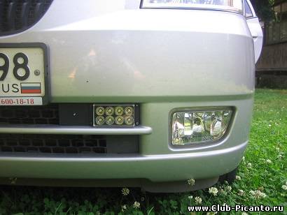

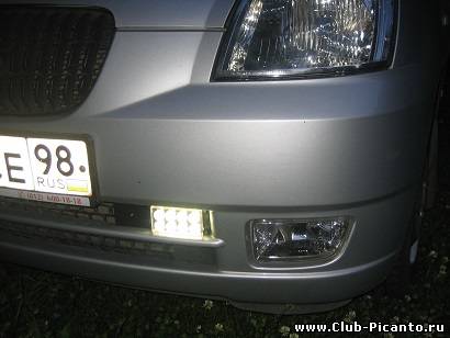

Долго искал ДХО для своей машинки, но так и не смог найти подходящие. Либо не подходят по размерам либо по мощности слабоваты. Решил сделать сам два светильника по 8W каждый ( по 8 одно ваттных диодов ) и вот что получилось.
Если кому интересно могу выложить инструкцию по изготовлению.

igormasters, конечно интересно. Давай, выкладывай. Только фото прцесса изготовления бы... <_<
Ребята! Когда будете карточки нормально вставлять?! >(
igormasters - s-pb 252 | 23:40 | Среда, 07 Августа 2013
Хорошо, на днях подготовлю фотки и инструкции, только не могу разобраться как грамотно фотки выкладывать и комментарии под ними. Подскажите?
