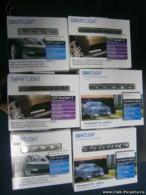

Получили с завода образцы Smart Light.
Все 3 вида ,которые выпускаются для Philips
Прикрепления: 7239816.jpg (127.5 Kb)

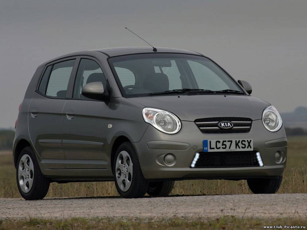

Oleg - Йошкар-Ола 202 | 22:52 | Среда, 15 Августа 2012
anunik, вот тебе 2 варианта установки
Из прямоуголных должны подойти по габаритам и установке по ГОСТу Philips LED DayLights 4, которые поставил себе oleg-izh
Прикрепления: 6820813.jpg (60.5 Kb)

Oleg - Йошкар-Ола 205 | 17:02 | Четверг, 16 Августа 2012
А кстати, anunik, а можно еще поставить вот так
Прикрепления: 6573658.jpg (60.4 Kb)

oleg-izh - Ижевск 207 | 07:48 | Суббота, 18 Августа 2012
anunik, вверху есть сноска на статью "Дневные ходовые огни", в ней расписан ГОСТ и размеры дневных ходовых огней Philips LED DayLights 4. Померяй вписываются они, при такой установке, в ГОСТ на твоей машинке.

philips_ua - Kiev 210 | 00:55 | Пятница, 19 Октября 2012
Поставили на свою пикачу DRL/
Ставили свои Smart Light
Отчетов и так достаточно, посему описывать не буду процесс установки.
Принцип работы аналогичен Philips DRL на 4 LED.
По световому потоку потоку Smart Light аналогичен Philips
Принцип работы такой же.
Посему от себя заявляю - PHILIPS размещает свои заказы на заводе Smart Light.
Все так же, как и тут http://www.club-picanto.ru/publ/dnevnye_khodovye_ogni/31-1-0-494
