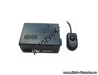

philips_ua - Kiev 220 | 13:44 | Понедельник, 29 Октября 2012
Чего, блин, дразнишь? Описания, схемы, фото... давай!
Схема простая подключения . Описание идет в комплекте с установочным набором.
В комплектации - сенсорный датчик, который крепится на стекло и блок управления. На самом датчике присутствует кнопка для ручного управления (нажал - работа в авто режиме, нажал еще раз - датчик отключен.
Ставили на СТО, поскольку у меня небыло времени самому заниматься.
Стоит на машине уже около 2-х лет. проблем пока не наблюдалось. Уровень чуствительности выставил на самый пик, поэтому включается сразу, как только темно. Что понравилось еще в этом датчике, так это то, что от блока идет провод на датчик ручника. То есть, при поднятом ручнике, в темное время суток, ближний свет на заведенном авто не работает, а светят только габариты. Как только ручник опускается - включается ближний свет.
Какого производителя у нас - не помню, но выглядит так. Понятно, что Китай. Но достаточно качественный, а главное, что выполняет возложенные на него функции
