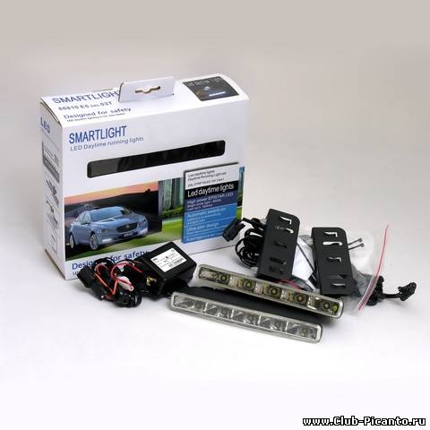

Тем кто собирается устанавливать ДХО на заметку. Из всего качественного и правильно работающего - это Philips и Osram. Но вот тут как раз есть и нюанс. Ни Philips ни Osram самостоятельно не производят ДХО, а размещают свои заказы на одном из заводов в Корее. Наша компания давно озадачилась поставками напрямую с завода, а не с "завода Philips" именно ДХО. На сегодня мы провели переговоры и получилось, что согласно контракта (что очень правильно) - завод не имеет права продавать продукцию производимую для Philips и Osram. Но... спокойно продает аналогичную продукцию под своим брендом. Мы получили образцы и слегка "прозрели":
1. Упаковка 1 в 1, только нет названия Philips или Osram. В остальном все так же по цветовой гамме и дизайну.
2. Комплектующие такие же 1 в 1, как в Philips и Osram. Стоит светодиод Luxion. Пайка такая же, да и все остальное (разобрали "оригинальный комплект" и "не оригинальный" на все винтики.
4. Проверили свечение, через спектрометр - результат такой же
5. Отличия:
а) название на упаковке
б) на блоке управления нет наклейки Philips (ой как страшно 061 )
в) нет выдавленной надписи на самой ДХО Philips.
г) ЦЕНА. Долларов на 50-70 дешевле, чем с надписью PHILIPS.
д) Гарантия такая же как и на "брендовый" товар
P.S. Не сочтите за рекламу, поскольку живу в Украине и хохлов тут не много. Просто опыт того, что не все что брендовое - производится на своих заводах 046

Нам слили инфу кто так же как и мы из России заказывает.
Вот фото
Найдите отличия от такой же линейки Philips 003
Добавлено (01 Августа 2012, 12:44)
unicle13, по России не знаю, но должно быть по любому.
только у Вас они могут поставляться под другим названием.
Добавлено (01 Августа 2012, 13:00)
В РФ они могут называться Xtec. Могу ошибаться.
К нам они сейчас будут заходить именно с той надписью, что и на фото.

Oleg - Йошкар-Ола 189 | 22:11 | Среда, 01 Августа 2012
Quote (philips_ua)
Действительно...
Только не кидайся на китайскую дешевку
Я имел ввиду совсем дешевые, порядка 800-1000 руб. Ни блока, ничего нету. Прямо видно,чтопластмасса хреновая, отлита плохо,собрано криво, торчат всего 2 проводка.
Бывают хорошие без блока, но из них торчат 3 провода. Это значит, что в каждый фонарь встроено по блоку.
Еще одно отличие плохих от хороших - цветовая температура. Попросите включить разные фонари. Чем белее свет (вплоть до теплого) - тем лучше. Чем синее - тем хуже.

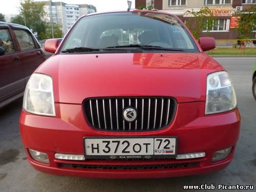

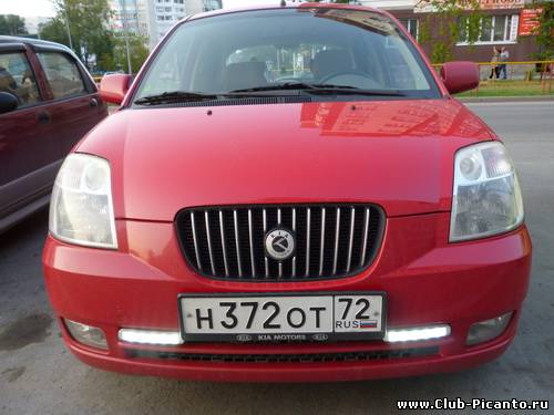

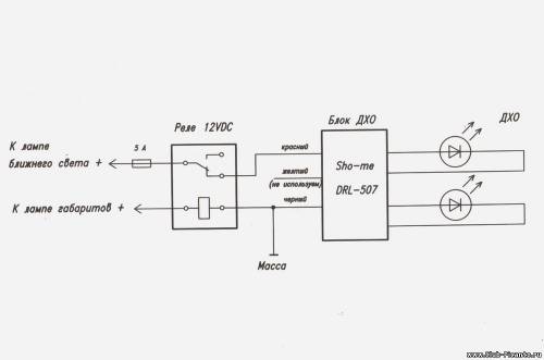

Предлагаю вниманию свой вариант установки и подключения ДХО. Использовал ДХО китайского производителя Sho-me DRL-507, приобретенные в интернет-магазине:
Цветовая температура – 6000К
Мощность – 10Вт
Размеры – 190х26х28 мм.
Вот схема подключения:
ДХО включены при включении зажигания и выключены при включении габаритных ламп
Подключения сделал непосредственно к проводам у разъема левой фары:
Лампа ближнего света – красный провод.
Лампа габаритов – красный/черный провод.
Масса – винтом на корпус за блоком предохранителей.
Реле применил малогабаритное на 10А, непосредственно подпаивая провода к выводам.
Вот конечный результат:
Единственный минус в работе - это не попал в минимальный размер между фонарями 600 мм, заказывая фонари не озадачился их размером по длине.

Oleg - Йошкар-Ола 192 | 21:11 | Четверг, 02 Августа 2012
magus, а из каких соображений не стал использовать родной провод управления, а нагородил реле?
Quote (magus)
У меня придурок на техосмотре начал мерять линейкой это расстояние, и очень удивился, что я попал. 003
А ведь он был готов из-за этого зарубить мне ТО.
magus - Тюмень 193 | 05:46 | Пятница, 03 Августа 2012
Oleg, родной провод не стал использовать потому что управление в этом блоке сводится лишь в уменьшении силы света, то есть лампы при подключении этого провода горят в половину мощности. Меня это не устроило, хотелось полного отключения фонарей... Да, а вот с техосмотром у меня теперь могут возникнуть проблемы из-за несоответствия этого расстояния.
