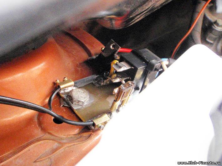

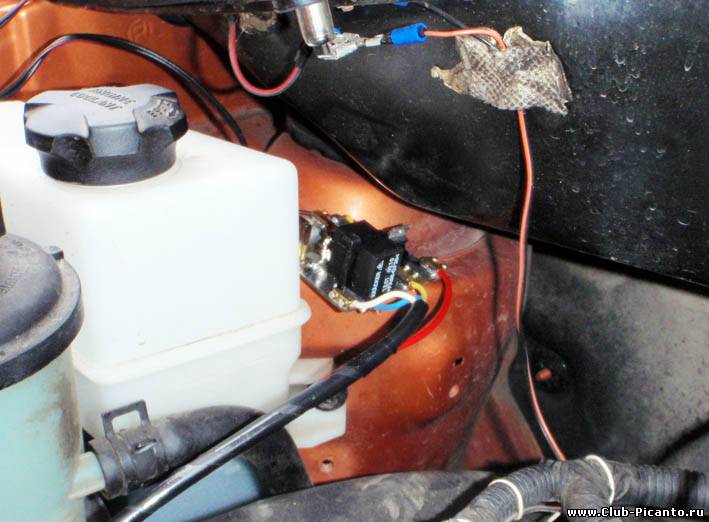

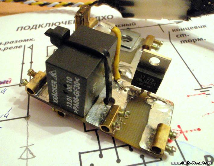

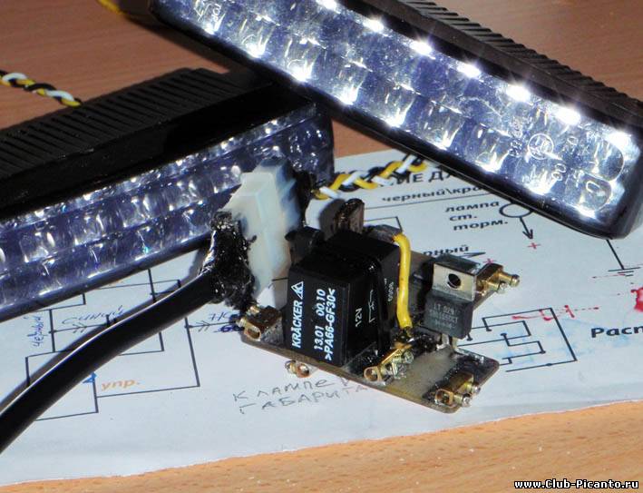

А у меня вылезла проблема. 002
Всё-таки, китайское - не значит лучшее.
В комплекте ДХО оказались, мягко говоря, странные провода подключения. Изоляция - чуть не с палец, а жилы - три волосёнка. Ну ив месте разводки на фонари, естественно,со временем образовался плохой контакт, масса то потухнет,то погаснет... В результате в блоке управления одного из фонарей (а у меня в каждом фонаре по блоку, в котором черт те что наворочено) вылетел какой-то диод. Умельцы мне его, конечно, починили, но я всё-таки решил убрать все китайские сопли.
Купил 2 метра провода 3х0,75, нашел разъемы от блока питания компа. А заодно, вспомнив радиолюбительскую юность, сварганил плату со схемой собственного сочинения.
И место для нее замечательное нашел. Не капает туда. Конечно, неплохо бы коробочку какую найти, да это уж не принципиально.
Вот, собственно, фотоотчет:

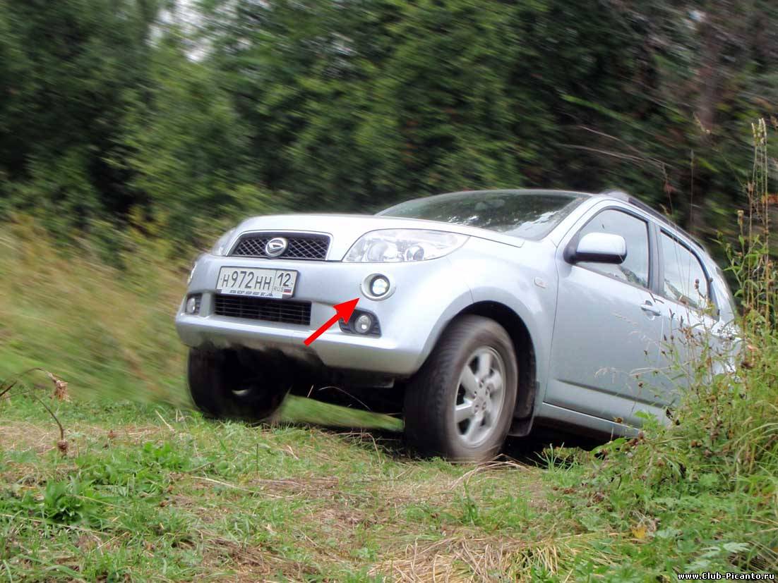

Вот так мой приятель поставил на свой Териос ДХО.
Врезал в бампер накладки от каких-то ПТФ, покрасив предварительно. Прикупил круглые LED фонари, как-то укрепил их к усилителю бампера.
Получилось очень даже прилично.
Это к вопросу "куда установить ДХО на рестайле".
Дерзайте, умельцы!

Lebom - Томск 178 | 18:14 | Среда, 25 Января 2012
Oleg,
C
плату со схемой собственного сочинения. И место для нее замечательное нашел. Не капает туда. Конечно, неплохо бы коробочку какую найти, да это уж не принципиально.
А прикрыть не мешало бы мало ли что попасть туда может коротнет и привет
