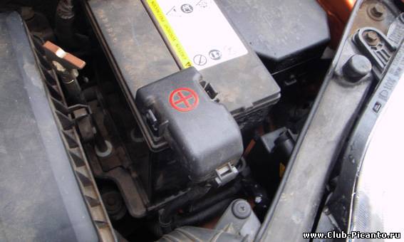

Не совсем понял вопрос. Подключение производится при снятом аккумуляторе (АКБ). После подключения подсоединяем клеммы к АКБ в обычной последовательности: сначала "+", затем "-". Что можно изменить в последовательности?

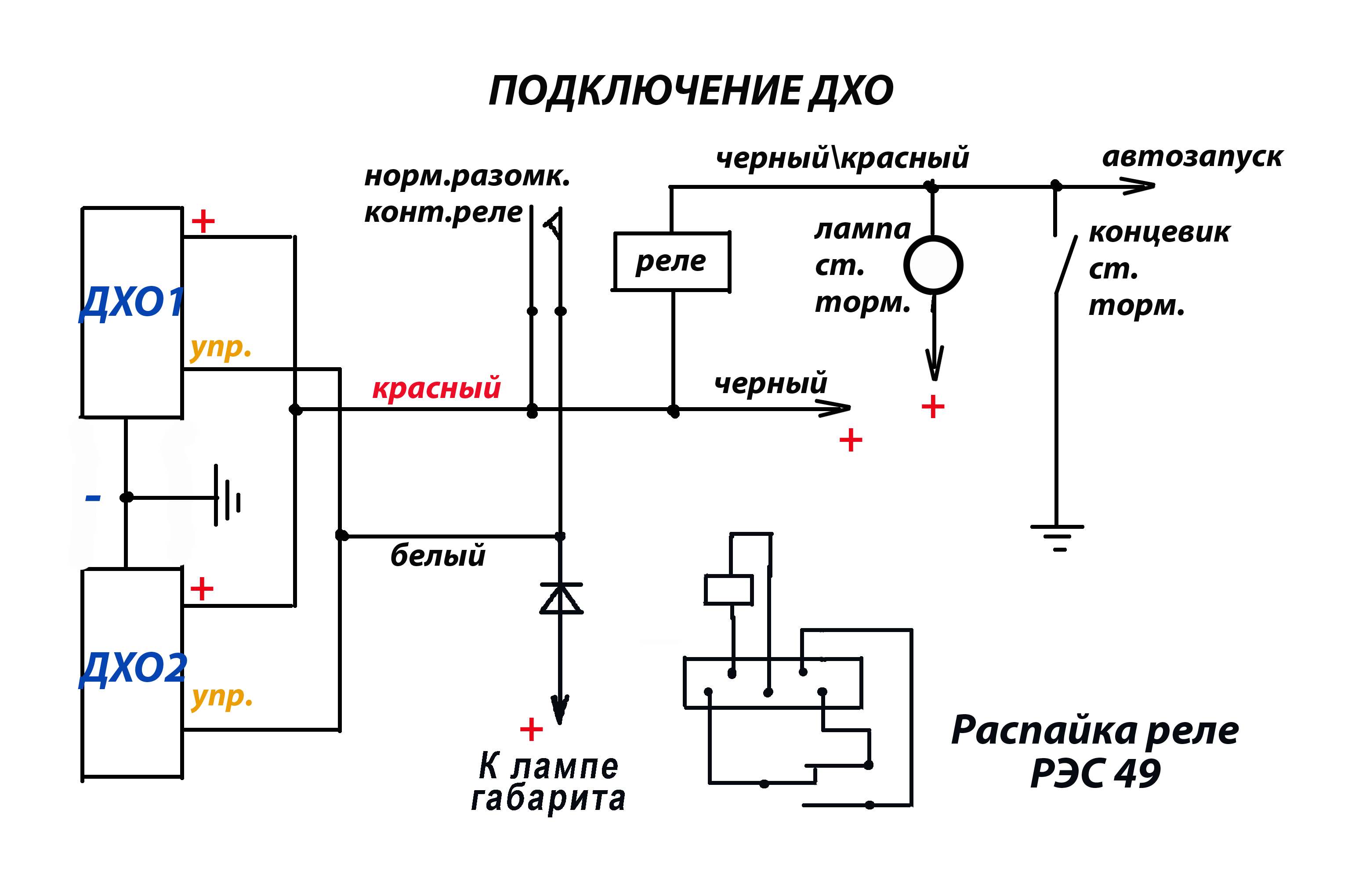

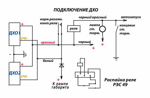

Наконец добрался до переделки монтажа ДХО. Напомню причину.
У меня фонари без внешнего блока управления (не Филипс 023 ) Но управляющий провод есть. И подключаются они не к аккумулятору, а к "+" от замка зажигания.
При автозапуске ДХО включаются. Вместе с моргающими поворотниками, особенно в морозы по ночам, происходит сплошная иллюминация похлеще новогодней ёлки.
Зимой переделывать холодно и противно. Но вот,слава богу, потеплело. Можно заниматься.
Нарисовал схему

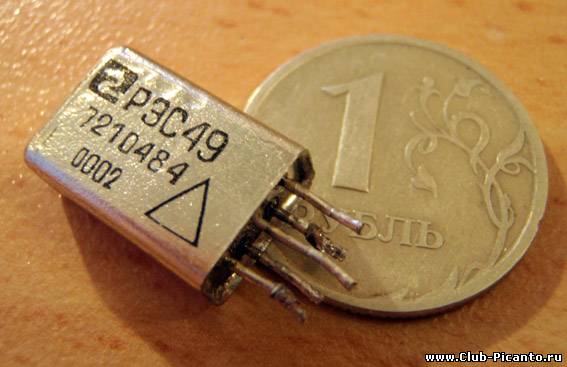

Приготовил реле с нормально разомкнутыми контактами от старой ТВ аппаратуры. Можно, конечно, было использовать автомобильное, но оно несравнимо больше по размерам, да и потребляет больше. А РЭС-49, которое я использовал, потребляет порядка 70 ма, а коммутируемый ток имеет очень приличный. Ну и надежность очень высокая. Всё-таки военная приемка еще работала.
Вот так реле выглядит, приготовенное к установке.
Когда открыл капот, подумал: а с какой стати этот девайс должен стоять радом с аккумулятором, если мои ДХО не имеют к нему никакого отношения? Да и теснота в том краю неимоверная. А с другого боку достаточно свободно. Да и проход в салон у меня с той же стороны.
Вобщем, всё переделал. Фотоаппарат забыл дома. Да, собственно, и снимать там нечего. Любой умелец разберется.
Итог:
1. Когда включен стояночный тормоз, ДХО не горят.
2. При дистанционном запуске - тоже.
3. Под капотом чуть больше порядка.
4. Получил удовлетворение от сделанного, что тоже имеет значение.
Прикрепления: 9123034.jpg (82.3 Kb) · 3273178.jpg (90.7 Kb) · 0432477.gif (99.6 Kb)

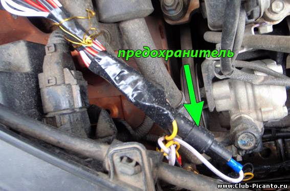

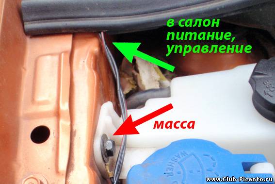

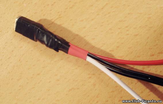

Oleg - Йошкар-Ола 150 | 20:01 | Пятница, 08 Апреля 2011
M_Swan, просил - получи.
Слева (по ходу движения) всё в девственном виде.
Справа - оставил небольшой запас проводов, скрутил их изолентой, привязал к патрубку ГУРа. Запас карман не тянет.
Ну и вот куда идут эти провода.
Как видите, ничего особенного. 173
Прикрепления: 1603212.jpg (93.6 Kb) · 7152047.jpg (107.5 Kb) · 0605392.jpg (118.2 Kb)
