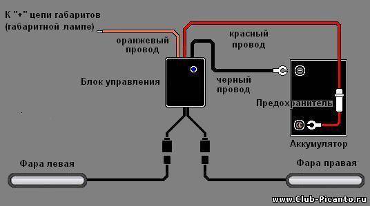

Схема подключения ДХО к авто

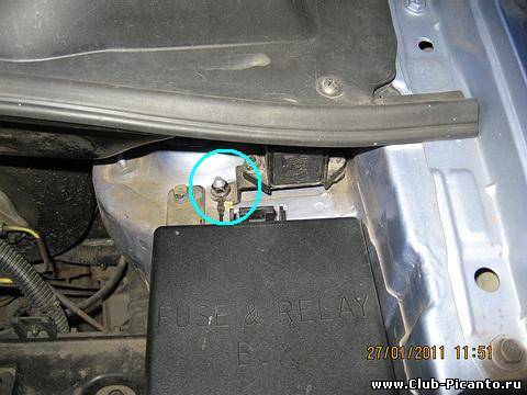

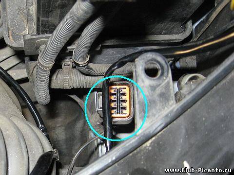

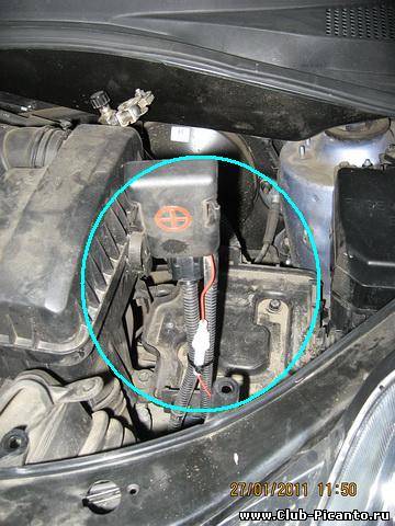

На авто подключаем провода блока управления ДХО в следующих местах:
черный
красный
оранжевый
Процесс установки занял 1,5 часа

Под капотом подключение сделал, как у oleg-izh, за исключением провода питания.

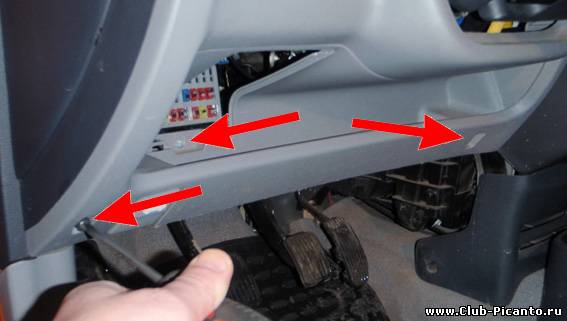

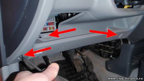

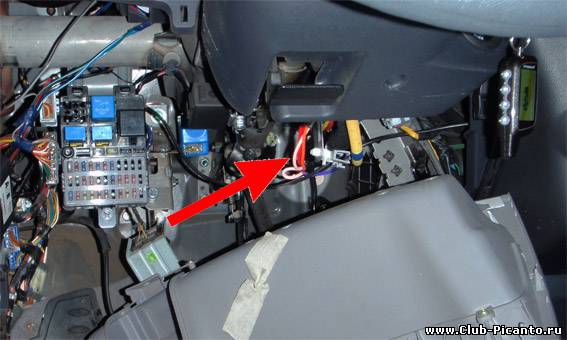

Снимаем пластмассовую панель под рулевой колонкой. Она держится на 3-х саморезах.
Находим толстые провода от замка зажигания. Подключаем питание ДХО к оранжевому проводу.

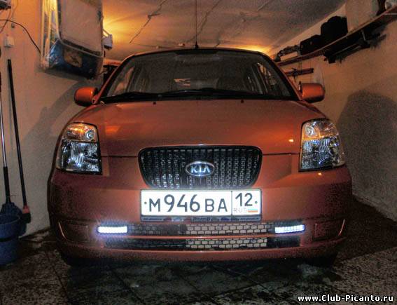

Всё собираем в обратном порядке и любуемся результатом.

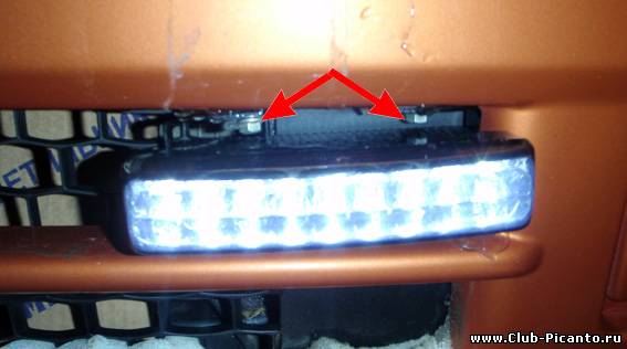

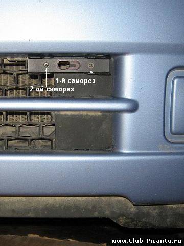

Поскольку у моих ДХО крепление кронштейнов сверху, купил саморезы с 6-гранной головкой. Разметив, проковырял шилом дырки, наживил все винты и саморезы, а потом постепенно затянул ключем на 8. Держится крепко.
Убил полдня, но основную массу времени занял поиск прохода из-под капота в салон.
