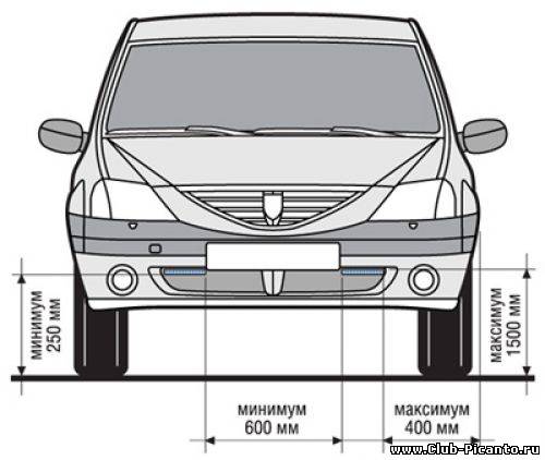

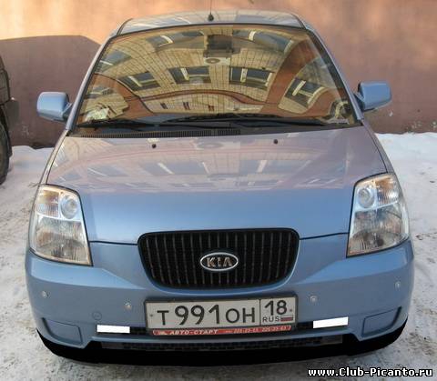

almix2007, судя по фото ты нарушил требования установки, а именно - между огнями должно быть не менее 600 мм.
Глубина фонарей какая? Справа как вставлял? Решетку резал? Бампер снимал?

Oleg - Йошкар-Ола 107 | 12:52 | Воскресенье, 03 Апреля 2011
oleg-izh, не нарушил он ничего. Смотри: длина номера - 500 с хвостиком. От номера до фонаря - 3-4 см.
Как раз получается 600, ну минус пара см не считается.

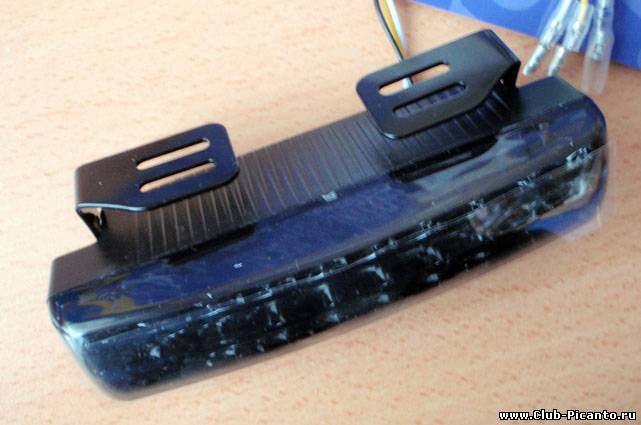

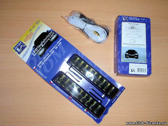

Наконец, спустя 1,5 месяца мои деньги нашлись, и посылка дошла. Вот как это выглядит.

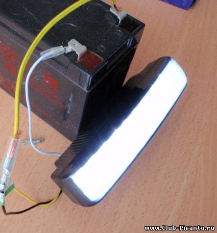

Вот так они подключаются.
Вот так они горят

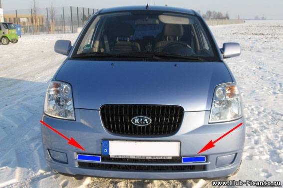

А вот сюда они будут установлены на дорестайл
Но ставить все-таки придется ближе к теплу, или искать теплый бокс.
Слева еще достаточно просто - там дотянуться - хоть сверху, хоть снизу - запросто. А вот слева - радиатор и телевизор закрывают доступ полностью.
Видимо, придется снимать бампер, или откручивать и отодвигать радиатор. Посмотрим, что проще.
Ну и еще чуть переделать кронштейны. Но это уже мелочь.
Ну а подключение - настолько простое - что даже говорить нечего. Всё делается из-под капота, только надо открутить коробку с предохранителями, чтобы не портить внешний вид проводки.
[p.s.]haase, прости, опять использовал фото твоей машины. Самый подходящий для данного случая ракурс.[/p.s.]
Прикрепления: 9791034.jpg (68.9 Kb) · 1611691.jpg (73.6 Kb) · 7711738.jpg (82.6 Kb) · 4214076.jpg (75.7 Kb) · 3184765.jpg (73.3 Kb)

almix2007 - Vologda 115 | 12:54 | Воскресенье, 03 Апреля 2011
я снимал только левый подкрылок и то только для того, чтобы протянуть провода в салон, еще снимал левую фару для удобства прокладки. провод на правую сторону протянул сразу за бампером, откручивал верхние болты крепления бампера. дхо закрепил на 2-хсторонний скотч, предварительно грел феном фары, скотч, бампер.

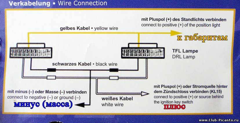

almix2007, я посмотрел, они у тебя 2-хпроводные. Т.е., для включения ДХО тебе нужно ставить еще реле.
У меня же фонари с тремя проводами: черный - на массу, белый - к любой точке, где появляется "+" при включении зажигания, и желтый, на который если подать "+", то фонари отключаются. Таким образом, достаточно подключить его к реле габаритов или ближнего света, при включении которого ДХО будут отключаться.
Все можно проделать, не заходя в салон. Нужные напряжения есть под капотом в коробке с предохранителями и реле.
Я, правда, все-таки собираюсь один провод протащить из салона - "+" от лампочки стояночного тормоза. Это чтобы ДХО включались только при снятом ручнике.
У меня стоит автозапуск, который работает только при включенном ручном тормозе. Поэтому не хотелось бы, чтобы фонари горели по ночам при прогреве машины.
Придется ставить релюшку, благо в коробке пустое место под нее есть.
А вот клеить на двухсторонний скотч все-таки опасаюсь. Даже фирменные "Филипсы", имеющие в комплекте этот самый скотч, крепятся по инструкции еще и саморезами. А вот их-то крутить по нашим с тобой условиям установки как раз и неудобно. Справа мешают радиатор и "телевизор".
