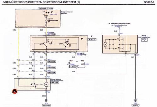

yura, на-ка, посмотри
Оказывается, отдельно на задние ст.очиститель и омыватель схемы есть.
И предохранитель имеется.

yura - ярославль 70 | 20:37 | Пятница, 24 Февраля 2012
Спасибо за схему.Только я не понял где этот предохранитель стоит.В задних дверях?

Oleg, Сменил предохранитель,омывайка потекла дворник не заработал.Видать помимо предохранителя умер моторчик дворника.

Oleg - Йошкар-Ола 75 | 23:24 | Суббота, 25 Февраля 2012
yura, когда вскроешь дверь - проверь проводку и концевик. Предохранители просто так не сгорают.
