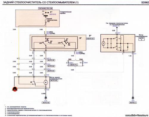

Alexej89, вот посмотри.
Вот здесь "руководство по ремонту"

lexabmw1 - Ростов-на-Дону 32 | 00:06 | Четверг, 03 Марта 2011
Quote (Alexej89)
А реле мотора стеклоомывателя есть, может это оно барахлит?
Нет его, как видишь!!! Эт же бюджетное авто, всё напрямую с переключателя!!! Можно тестером или светодиодом потыкаться по разъёмам.. (можно снять кожух руля и снизу разъём переключателя, а на мотор омывателя точно не знаю, но думаю один из разъёмов под обшивкой внизу справа на боковой стойке под бардачком... Точнее посмотри в руководстве по ссылке Олега..)

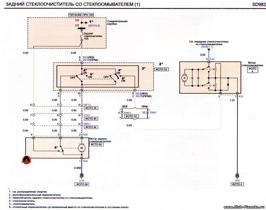

1XTR - Казань 41 | 21:16 | Четверг, 14 Апреля 2011
Сегодня поставил новый задний дворник и решил заняться омывателем.
перед омывает нормально, а при включении заднего вообще тишина.
Разобрал подкрылок, снял бачок. Причиной оказался неисправный моторчик, а чтобы на лобовое брызгало, шланг к задней форсунке был заткнут.
На моторчике был номер 98510-2С100
Купил как тут писали моторчик от гетца, только он не работает как надо, брызгает сразу и спереди и сзади. Может все дело "белой пластмаске" которая стоит на родном моторчике, похоже что там установлен клапан. Сегодня не успел все довести до ума, завтра буду думать как сделать чтоб работало как положено.
