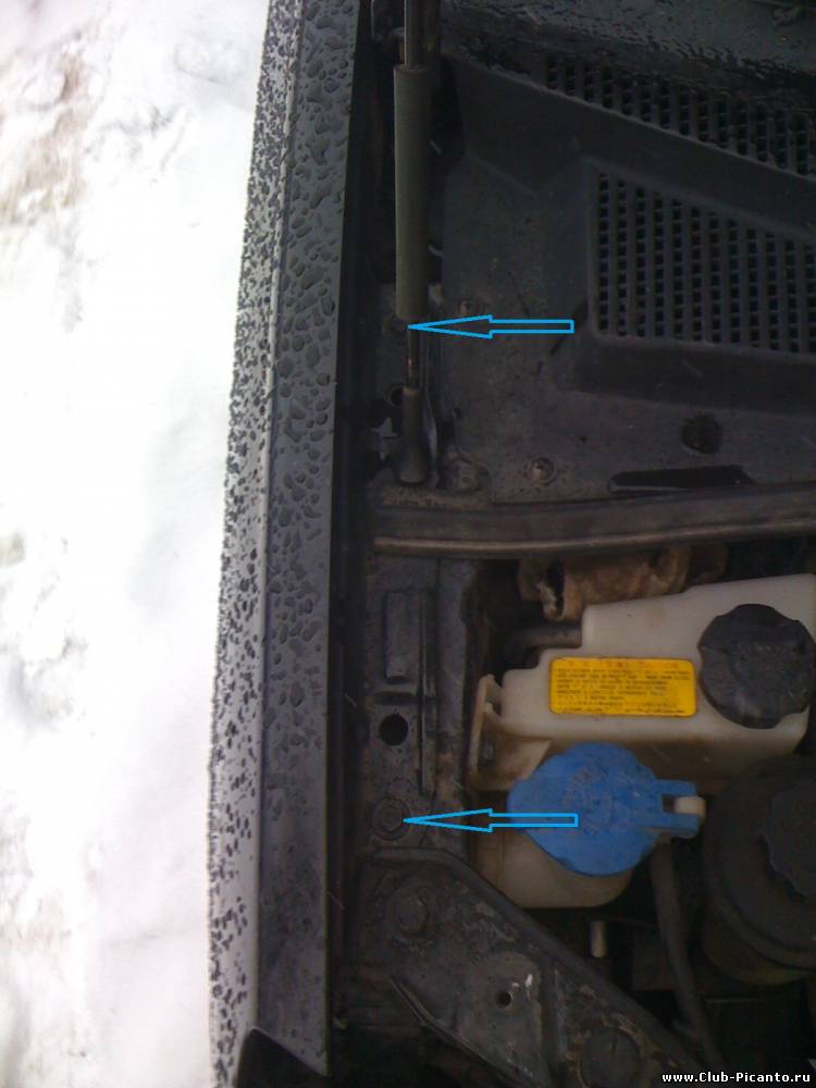

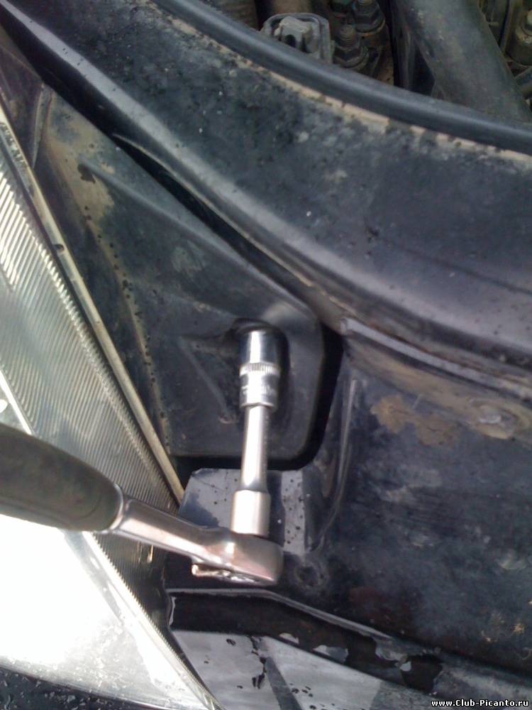

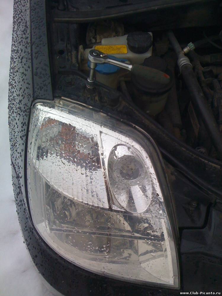

привет. сегодня снимал моторчик омывателя.
В магазине продали (98510 - 1С 100), установил , попробовал - работает не корректно; при включении омывания заднего стекла льет на заднее стекло, трет заднее и переднее стекло. При включении переднего омывания льет на заднее стекло трет переднее. :( пришлось снимать и нести обратно в магазин.
Не понятно мне почему оно на перед не лило!? трубки чистые- продувал, клапана в этом моторчике нету (имхо), сопротивление потоку на перед меньшее- по идеи должно лить в обе стороны одновременно.
PS. оригинальный (98510 - 2С 100) - заказал его.
фото отчет:
1. снимаем правую фару открутив ее крепление и отключив разъем.

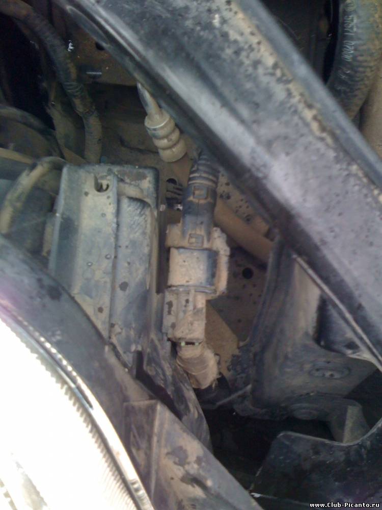

2. снимаем ближайший шланжек и разъем на моторчике.
Прикрепления: 9743338.jpg (83.3 Kb) · 2981796.jpg (73.4 Kb) · 9219221.jpg (61.8 Kb) · 2551479.jpg (89.7 Kb) · 5803357.jpg (63.4 Kb)

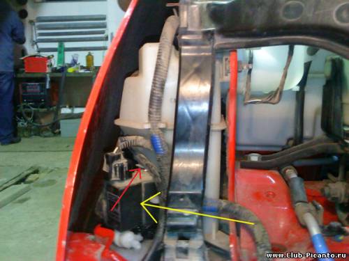

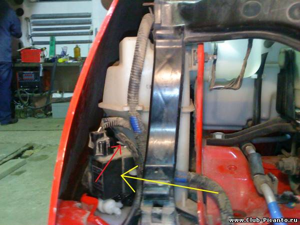

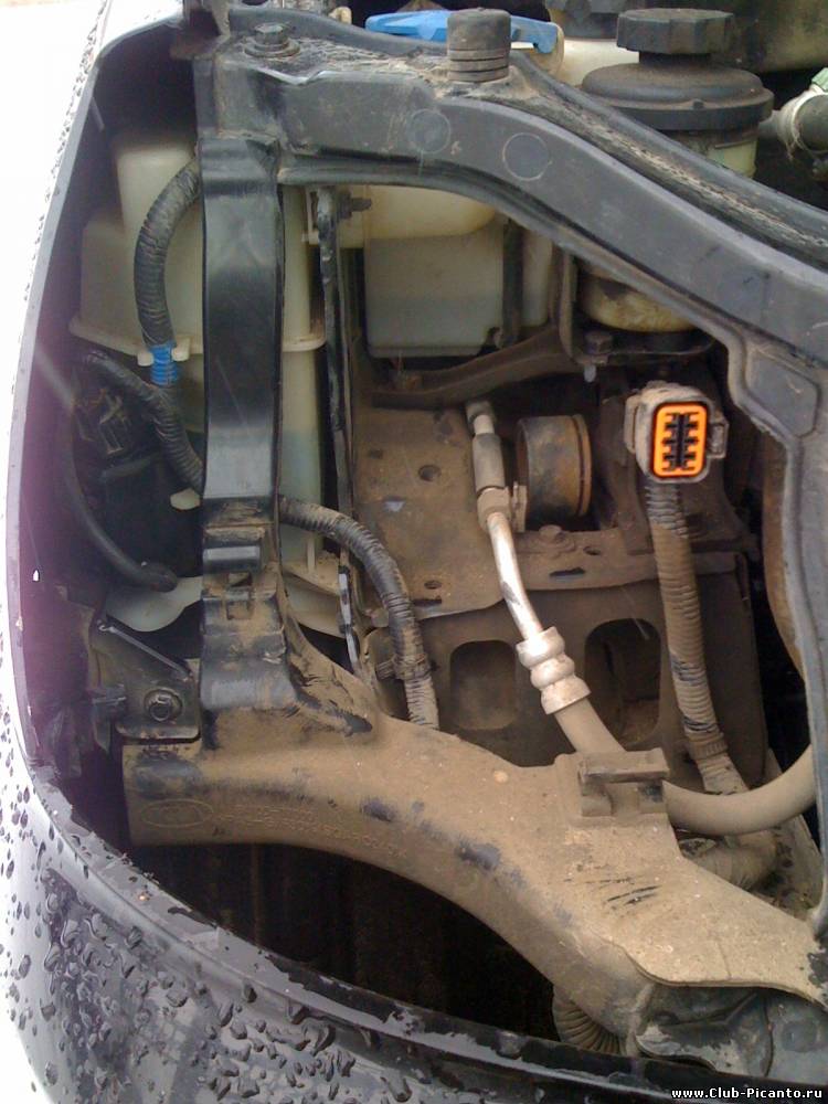

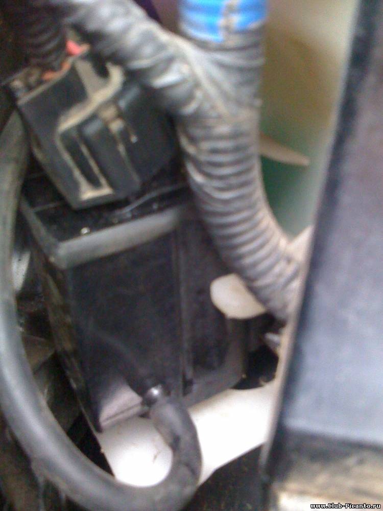

qwerty_1961 - Cvjktycr 92 | 16:56 | Вторник, 05 Февраля 2013

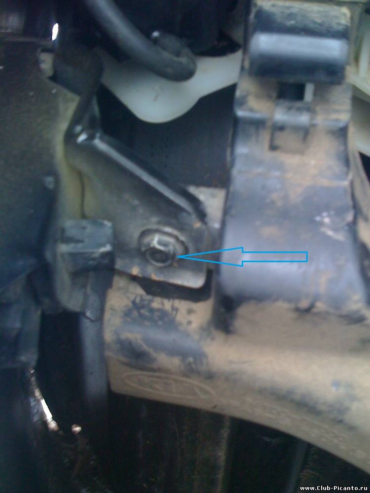

3. можно ослабить крепление крыла. оно отодвинется примерно на 5 мм- будет легче вытаскивать моторчик.
4. снимаем моторчик как описал "worker Самара": Чтобы не сломать крепление, язычёк отмеченный красной стрелкой давим вверх, а моторчик тяним на себя (в сторону отмеченной жёлтой стрелкой).
5. снимает второй шланжек.
Прикрепления: 0366808.jpg (56.5 Kb) · 6360904.jpg (50.4 Kb) · 7388201.jpg (105.7 Kb)
