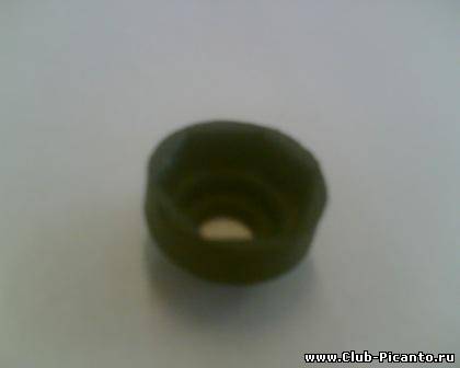

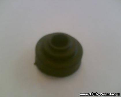

Лопнул пластмассовый защитный колпачок 4
Прекрасно подошел резиновый от ВАЗ 2108
у меня он тоже треснул.
А как выглядит эта резинка от восьмерки ? фото пожалуйста
Lebom - Томск 65 | 12:40 | Понедельник, 21 Февраля 2011
Вот так

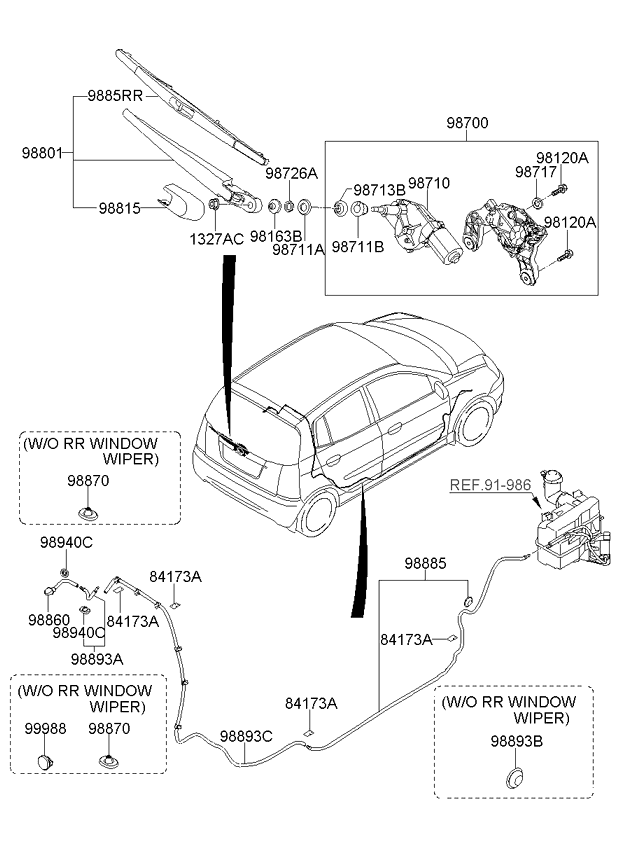

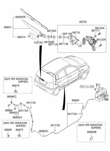

А у меня вообще нет заднего стеклоочиститель, машинка 2005г.в., не знаю, то ли прежние владельцы разбивали заднее стекло и поставили неоригинальное, и не сознаются, то ли не было его вообще. А без него очень плохо :(. Как вы думаете, его реально поставить?
Oleg - Йошкар-Ола 68 | 20:55 | Вторник, 12 Апреля 2011
lily20007, Надо снимать обшивку двери багажника и смотреть, что там есть.
Если есть места крепления механизма стеклоочистителя, тогда вполне реально поставить. Но придется менять стекло, или сверлить в нем дырку.
Стоимость в Экзисте с доставкой в течение 9 дней - 2 432,93р.

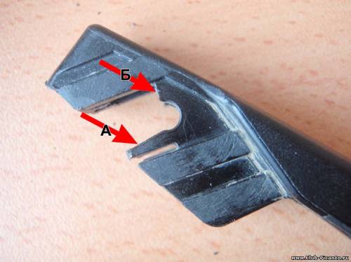

Ребят, не осиливаю, как снять задний дворник. На форуме видео было, теперь оно удалено. Пиканто 2009 после рестайлинга
Oleg - Йошкар-Ола 73 | 17:09 | Пятница, 11 Ноября 2011
Quote (fedor-ya)
Ребят, не осиливаю
Щетку сдергивать - надо приложить приличное усилие.
Зато потом, когда один из усиков отломится, сама будет спрыгивать.
