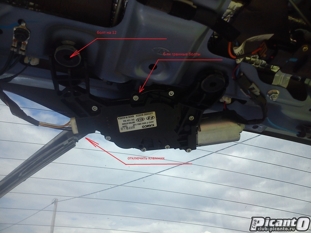

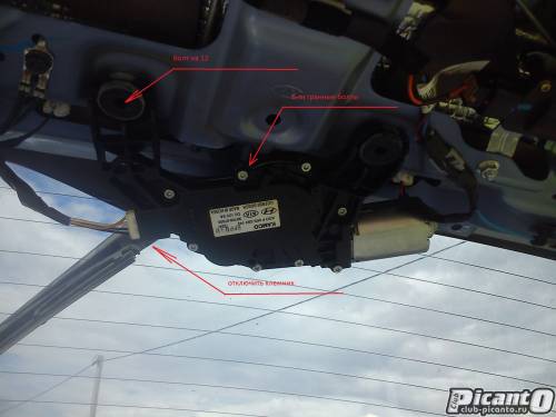

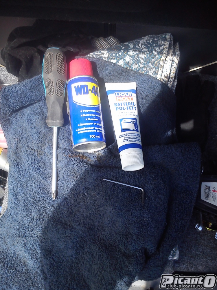

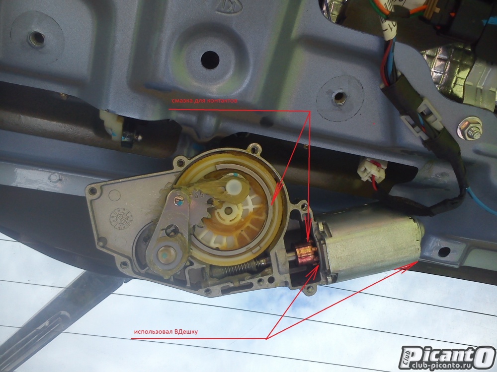

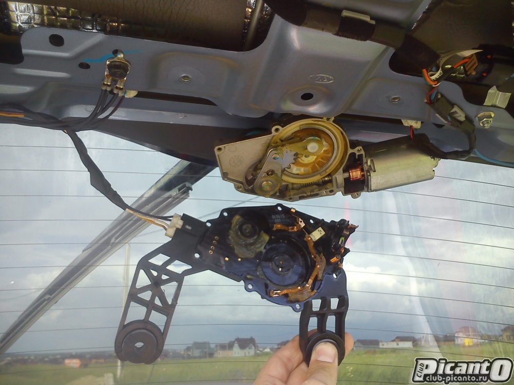

привет аднопиканчане. столкнулся тут на днях с тем что задний очиститель решил отдохнуть. причем остановился прям на середине окна и движений не подавал еще издавал щелчки небольшие. почитав тут мысли всех решено было смазать его, что и вообщем то помогло.раскажу в кратце может куму надо. операция минут на 20.
вот что понабиться:
паста для контактов,ведешка,шестигранник и отвертка крестовая
далее:
все откручиваем и получаем вот такой вид:
потом используем смазки:
ведешку через трубочку залил прям внутрь мотора а с задней части по шву мотора пшикал, смазка сама ушла внутрь. потом минут 5 подождал, накинул крышку назад, включил и помогал дворнику руками.он начал разрабатываться.к вечеру уже как новый работал.
ну вообщем удачи в починке.
Прикрепления: 1926056.jpg (119.6 Kb) · 9831927.jpg (61.5 Kb) · 1137750.jpg (77.1 Kb) · 3857234.jpg (69.8 Kb)

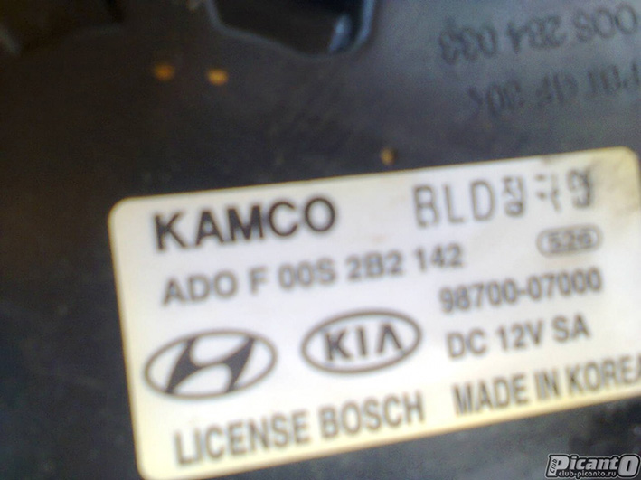

У жены на пикантике не работает задний дворник. Омыватель работает, а дворник нет. Искал предохранитель дворника в книге по эксплуатации, так и не нашёл (кто знает где его искать?). Полез, снял штекер с моторчика проверил если питание. Вроде бы есть. Значит проблемы с моторчиком.
Вопрос к знающим людям по опыту эксплуатации малыша, бывают ли проблемы с мотором дворника заднего.
Где находится предохранитель моторчика заднего дворника (так на всякий случай на будущее.)
вот маркировка моторчика
Прикрепления: 4527003.jpg (107.2 Kb)

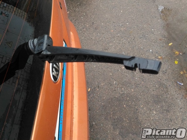

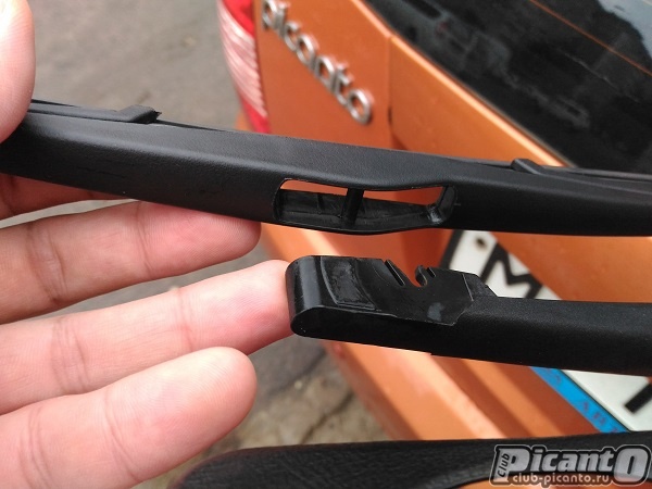

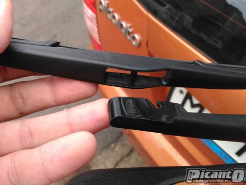

Приветствую форумчане! Решил поменять на машине супруги заднюю щётку. Стоял огрызок от ALCA. Заказал оригинальную (артикул: 9882007001) и столкнулся с проблемой. Она не одевается на поводок, ни как!!! Не влазит в отверстие поводка! Машина 2006 года, может поводок не родной? Где я накосячил?
Прикрепления: 9907772.jpg (82.6 Kb) · 3598027.jpg (117.3 Kb)

Oleg - Йошкар-Ола 132 | 17:21 | Четверг, 12 Октября 2017
Цитата mitya81 ()
Где я накосячил?
А нигде не накосячил. Просто защелкивается ООООООООООООООчень туго. И так же ООООООООООООООООчень туго снимаются в первый раз. Зато потом усики на поводке обламываются и щетка сама может спрыгнуть. Это на старых пикантах болезнь. Поищи, где-то в теме есть про это. И есть мои методы лечения. Самый лучший - дворник от Оки. Я на новую Пиканту на зиму его ставлю с зимней щеткой.
Кстати, у новой пиканты задний дворник более грамотный, чем на старой. Посадка щетки гораздо лучше. Но простую щетку на штатный поводок всё равно не поставить.

Я читал ветку, ну не может быть так туго. Завтра штангелем проверю. Аккумулятор у машинки сел, жена на работе её оставила. Не машина, а энергетический вампир!!! :D
Oleg - Йошкар-Ола 134 | 11:27 | Пятница, 13 Октября 2017
Еще как может! Из-за чего, думаешь, усики обламываются?
Но можно взять круглый надфиль. Но без фанатизма. Главное - чтобы довольно легко защелкивалось и так же отщелкивалось не вываливаясь. Тогда, может быть, и усики сохранишь.
