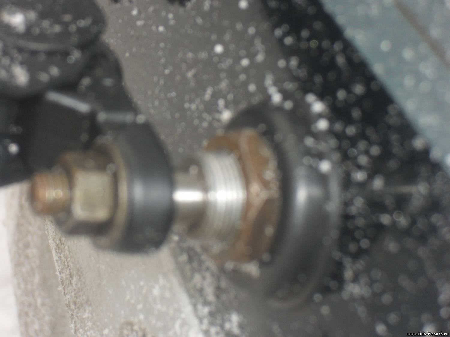

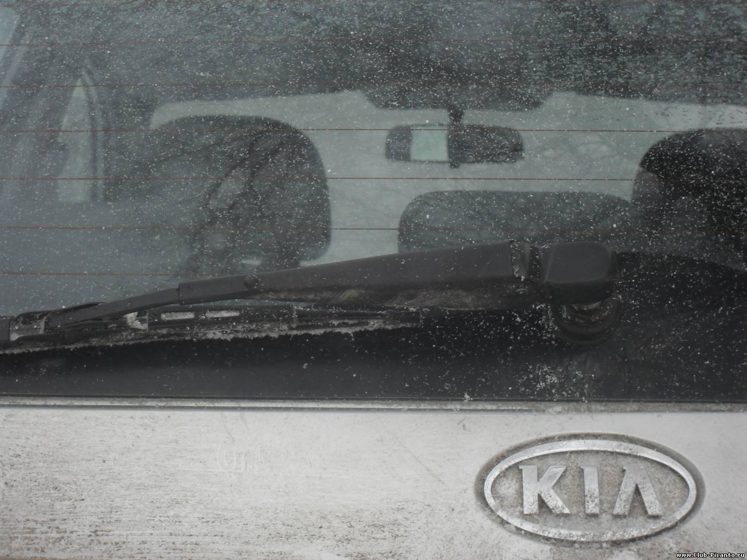

Сделал.Нашёл у нашего одноклубника информацию, что он ставил от ВАЗ 2111. Я купил в магазине поводок за 100руб, поставил, конечно он не полностью сел на ось,подтянул его гайкой и всё нормально работает. Крепление на нём такое же как и на передних, щётки менять проще.
Останий - Новокузнецк 87 | 20:10 | Вторник, 13 Декабря 2011
troshin, давай фото и скажи, он не полностью сел на конус, а по шлицам подошел? Или он не полностью сел из-за шлицов?
troshin - Нижний Новгород 88 | 14:00 | Среда, 14 Декабря 2011
Не полностью сел из-за шлицов.
Прикрепления: 3350390.jpg (86.1 Kb) · 0379946.jpg (195.9 Kb)
Останий - Новокузнецк 89 | 14:19 | Среда, 14 Декабря 2011
troshin, Неплохо, надо еще теперь резиночку восьмерки под него надеть, вал с гаечкой прикрыть 038 И будет вообще отлично. 009
