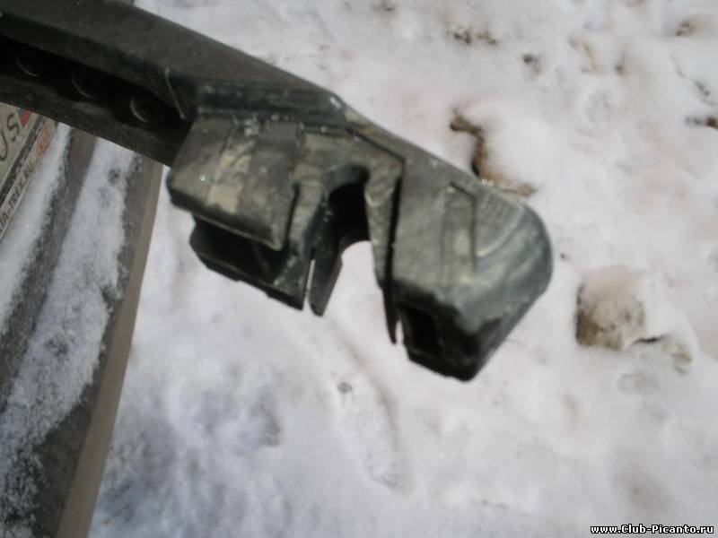

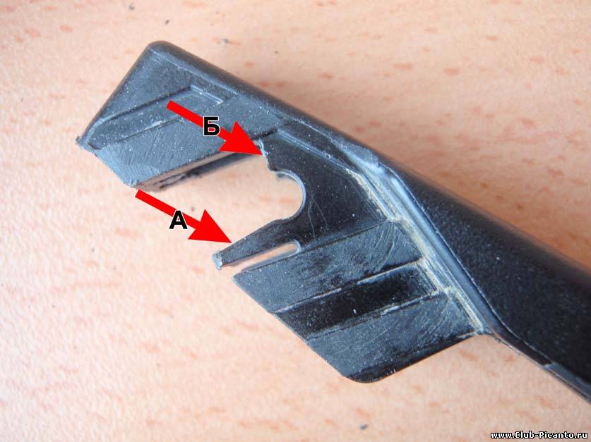

Останий, вот так выглядит целый поводок.
А вот так - сломанный.
Под буквой "Б" как раз отломанный усик.
Щетка в защелке сидит очень прочно, поэтому при неосторожном снятии, особенно на морозе, эти усики и отламываются.

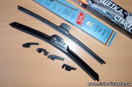

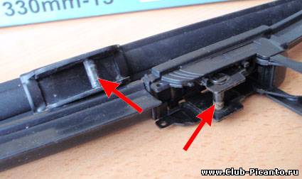

mih69, жаль, что ты уже убежал.
А я напрягся, и нашел те щетки.
Вот они.
Стрелками показаны те самые оси. Так что, ставятся без переходников.
Но ни тот, ни другой нормально не трут. Один слишком прямой, другой - слишком изогнутый. Усилия пружины для нормального прилегания по всей поверхности не хватает.
Кстати, длина 33 см вполне подходит.
