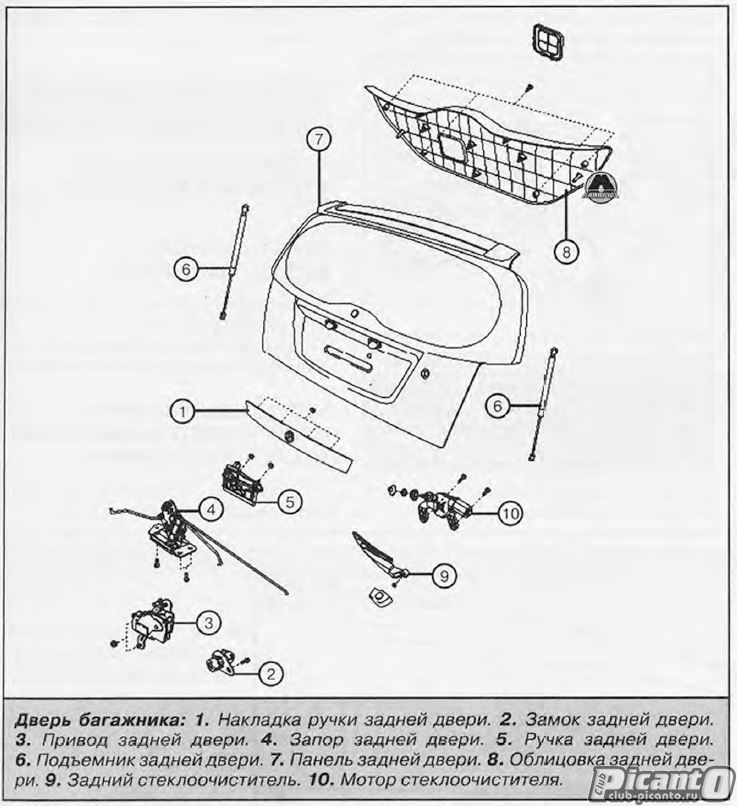

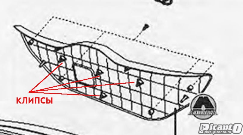

Хочу воспользоваться вашими советами о том, как смазать механизм заднего стеклоочистителя. Но столкнулась с тем, что, когда открутили обшивку багажника, что то мешает ее снять. Есть какое то крепление в центре. Как, подскажите снять обшивку, чтоб ничего не сломать)))? Может ссылка у кого есть, где рассказывают, как это сделать.. Поделитесь, пожалуйста!
Oleg - Йошкар-Ола 137 | 22:53 | Суббота, 23 Мая 2020
Может это клипсы?
Вот что я нашел в книге по ремонту
Если это так, то их нужно просто сдёргивать, применив грубую физическую силу. Но без фанатизма!

Нужно открутить винт внутри выемки под руку. Потом за неё же резким движением дернуть. Усилие небольшое. Обратно ставить так же - выставить по местам креплений и короткими резким движениями прихлопнуть кожух, чтобы защелкнулись крепления. Завинтить винт в ручке.

Cofeman, это у нас с тобой так. На старых машинах немного по другому. Там не было выемки под руку.
