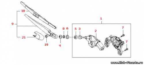

Oleg - Йошкар-Ола 42 | 12:06 | Понедельник, 03 Января 2011
Stany, теба нужна не сама щетка, а поводок стеклоочистителя. Еще его называют "Рычаг стеклоочистителя".
Сразу найти в магазине - скорее всего не получится. Только под заказ.
Деталь № 9 на рисунке.
Стоимость в Экзисте около 700 рублей.
К сожалению усики - весьма хрупкие, и у многих отламываются. Так что не напокупаешься...
Точно такие же рычаги стоят на многих других иномарках. Сейчас не вспомню - на каких, но можно просто в городе обратить на это внимание.
В принципе, пока можно ползоваться и так, если не отгибать дворник от стекла. Он никуда не денется.

Stany - Москва 43 | 22:47 | Понедельник, 03 Января 2011
Oleg
Спасибо за информацию! В наличии нигде не нашла, пришлось заказать, а пока поезжу так. Понимаю, что если они такие хрупкие, то не напокупаешься, просто буду впредь осторожнее с этим стеклоочистителем 004 (хотя я и сейчас ничего такого не делала неаккуратного, просто неожиданно щетка осталась в руке).
