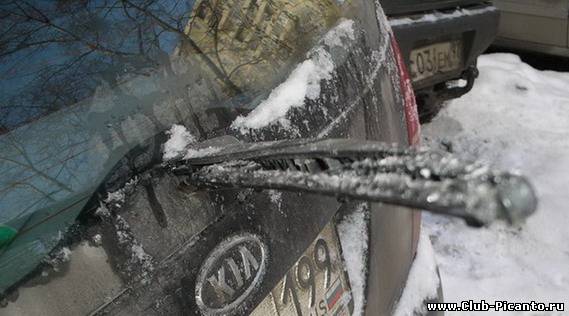

AMMon - Москва 19 | 12:15 | Суббота, 31 Января 2009
Вот наконец то выходной и на ул светло...
Вот я снял задний дворник , там у меня защелки, приходится проложить усилие чтобы вытащить дворник..

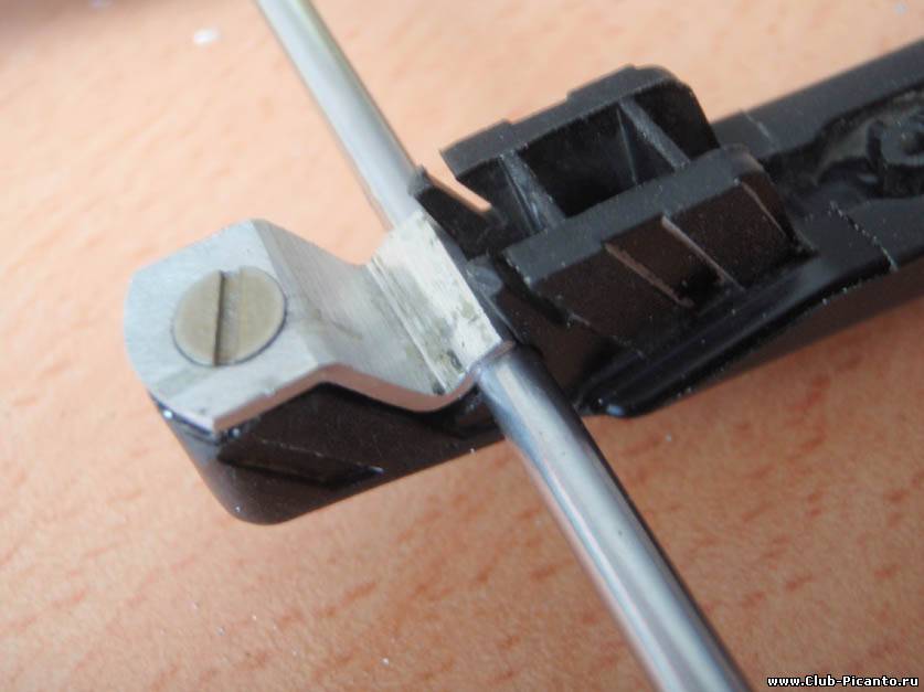

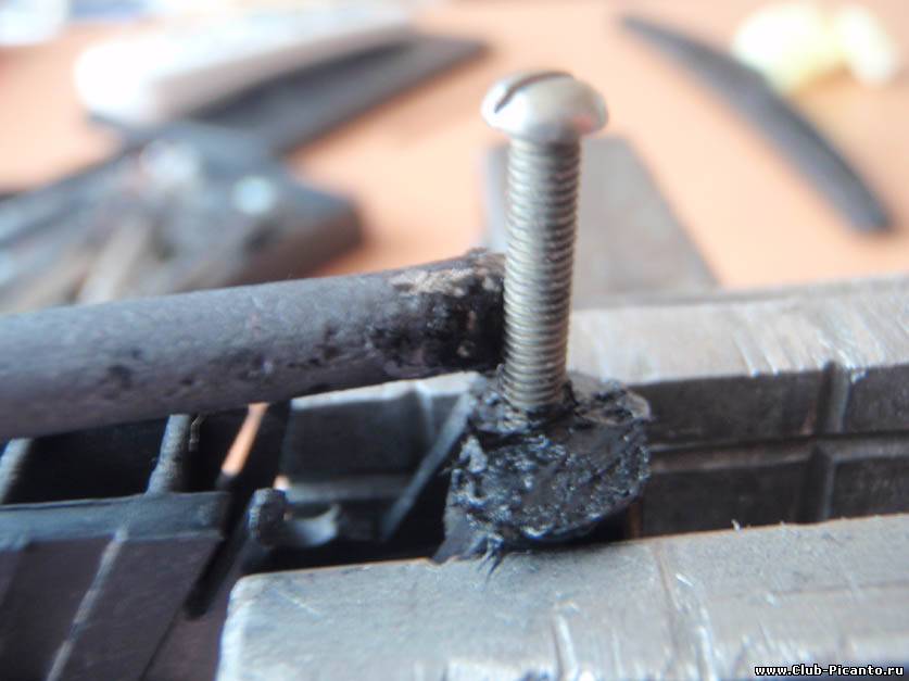

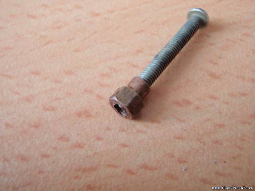

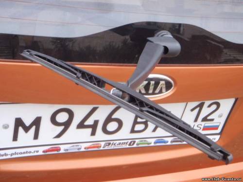

Oleg - Йошкар-Ола 21 | 21:00 | Воскресенье, 02 Августа 2009
Сегодня при мытье машины у жены в руках осталась щетка заднего стеклоочистителя. Пришла расстроенная: "Я машину сломала!"
Пошел посмотреть, оказалось, что с одной стороны усики-защелки, которые держат ось щетки, отломлены.
Под буквой А - оставшиеся усики, под буквой Б - место, где были другие такие же.
При мытье захочешь - не отломишь. Когда сдавал машину в ремонт - все было цело. Больше того, колпачек, прикрывавший гайку, был приклеен хорошим американским герметиком. А сейчас даже мелких следов герметика нет. Вывод один - сервисмены подменили...
Хождение по магазинам результатов не дало - воскресенье, все закрыто... Пришлось чесать репу

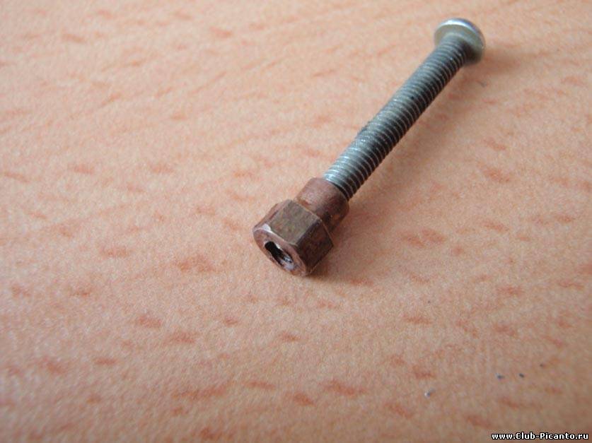

Нашел подходящую гайку М3 и вплавил ее паяльником:
Прикрепления: 7675044.jpg (74.0 Kb) · 1182846.jpg (71.8 Kb) · 4569334.jpg (71.6 Kb)

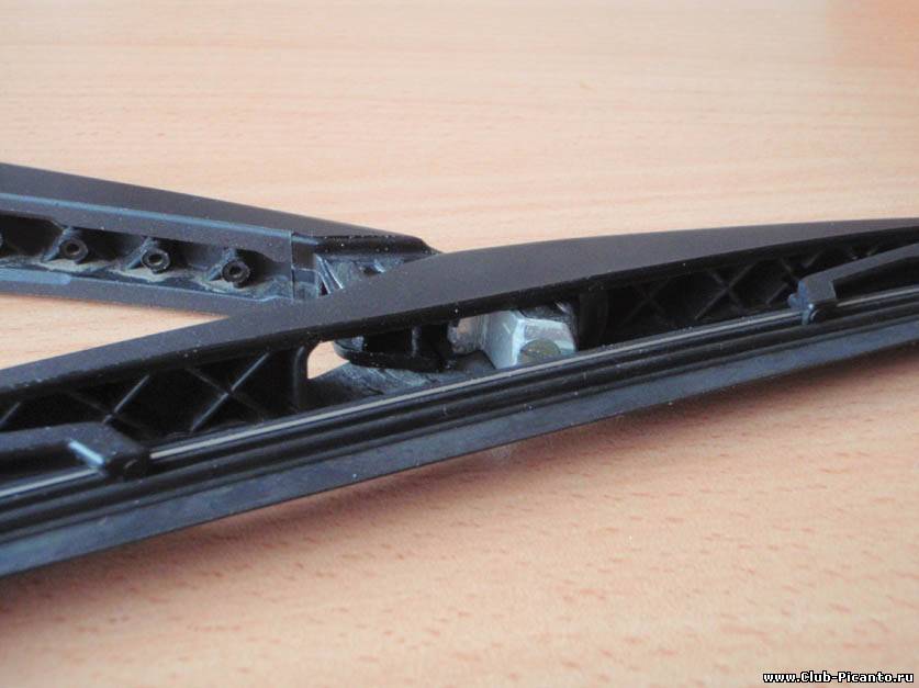

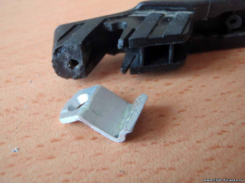

Oleg - Йошкар-Ола 22 | 21:11 | Воскресенье, 02 Августа 2009
Потом взял полоску мягкой 1,5мм дюральки и с помощью какой-то матери изготовил детальку:
Вставил щетку и закрепил ее винтом. Чтобы не откручивался, закрепил винт лаком для ногтей. Все вращается, ничего не заедает.
Вся работа заняла пару часов с перекурами. Посмотрел цены в Экзисте, оказалось, что сэкономил от 600 до 800 рублей. wink
Прикрепления: 1348015.jpg (61.8 Kb) · 5933198.jpg (67.6 Kb) · 1874359.jpg (73.5 Kb) · 8963696.jpg (72.3 Kb)
AMMon - Москва 23 | 22:09 | Воскресенье, 02 Августа 2009
Oleg, хорошая работа... и эту щетку теперь не так просто сломать! wink
