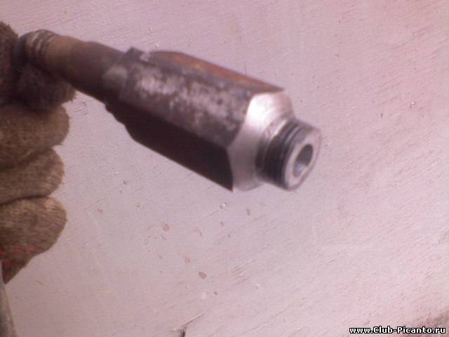

vascobiz1 - Чебоксары 46 | 09:34 | Пятница, 03 Декабря 2010
Обманку заказал у Токаря
Прикрепления: 0423514.jpg (59.3 Kb)

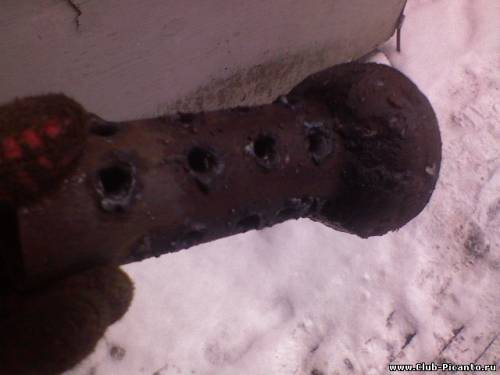

vascobiz1 - Чебоксары 47 | 09:35 | Пятница, 03 Декабря 2010
Конечная работа
Прикрепления: 5450868.jpg (59.9 Kb) · 4546421.jpg (87.3 Kb)

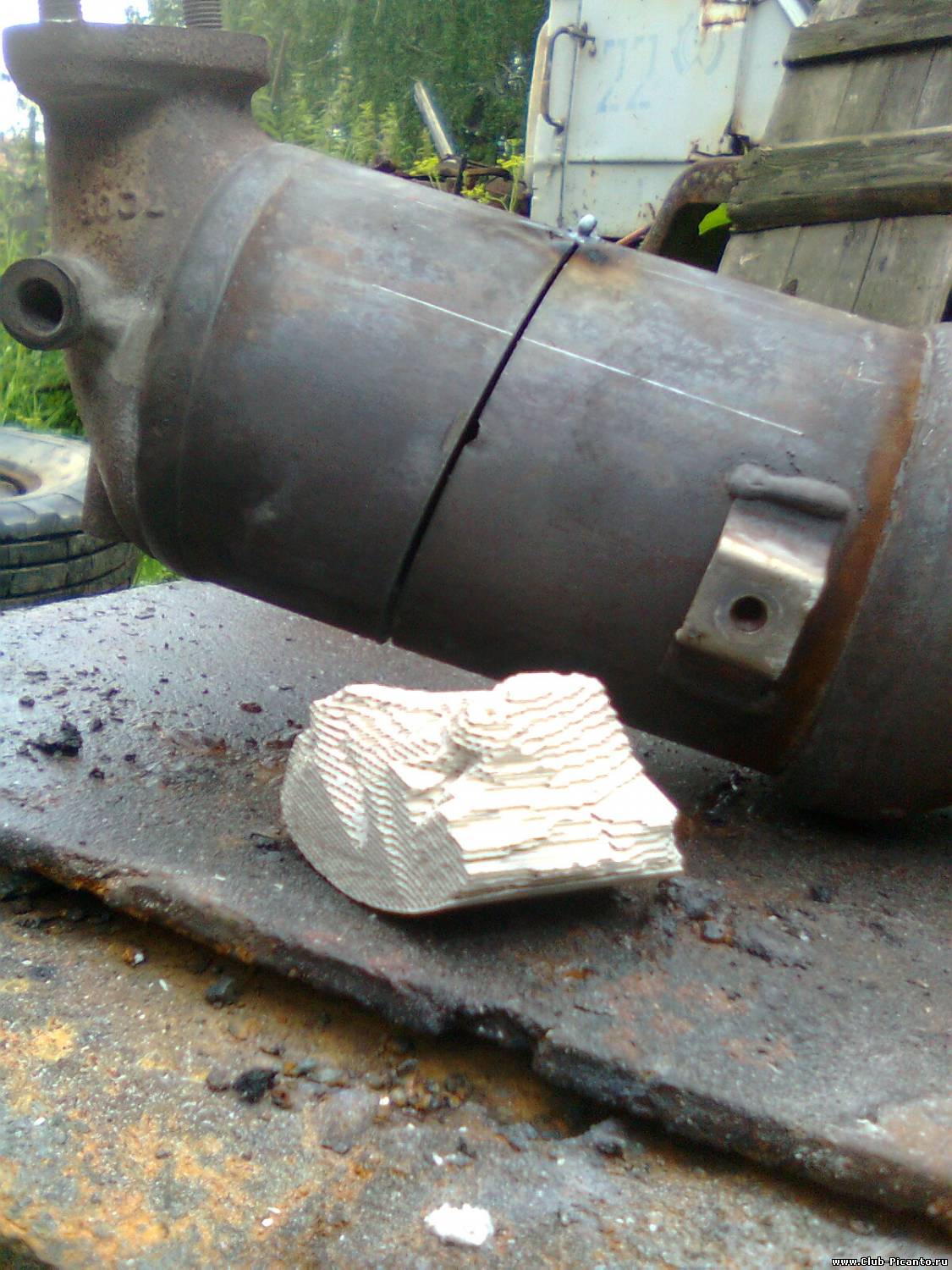

ezen - Екатеринбург 50 | 18:48 | Понедельник, 08 Августа 2011

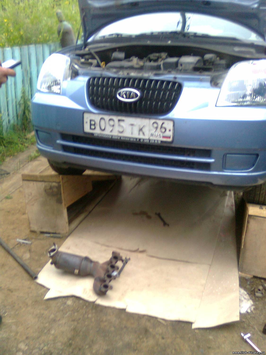

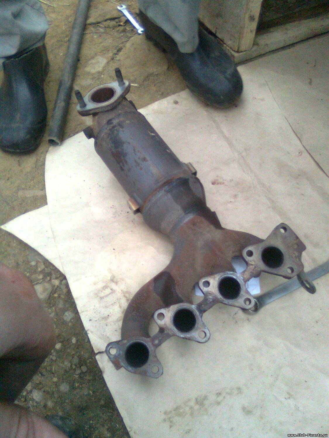

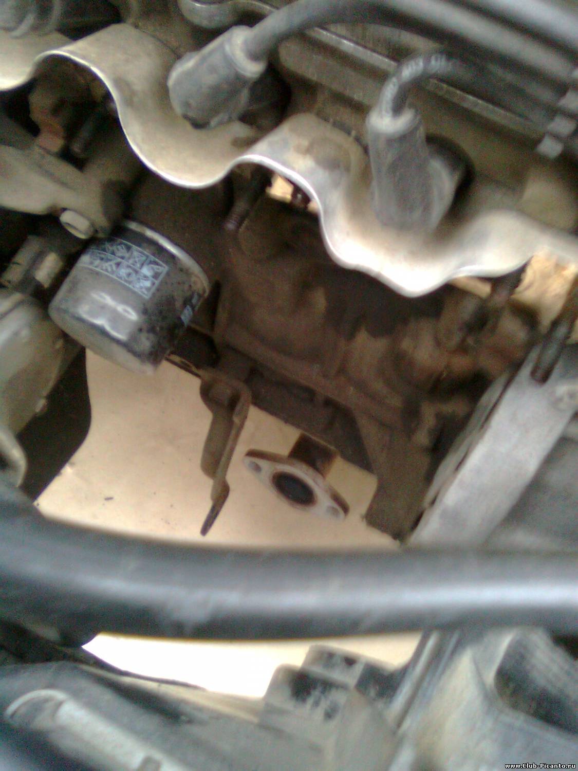

На выходные ездил в деревню. У друга дедешка сваршик, и на вопрос сможетли он заварить чугунный коллектор, он ответил положительно. Решение выбить католизатор тутже было принято.
Т.к я незнаю устройсво и принципа работы пламягасителя, решено было от него отказатся, чтобы не сделать хуже.

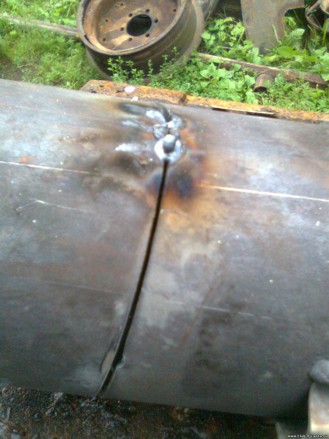

На снятом коллекторе выяснилось, что центральная часть выпускного колектора состоит из стали.
При сварке двух разрезенных частей коллектора, между ними положи использованные круги от болгарки, чтобы части располагались на том же расстоянии, как и до распила. Совместили по рискам и заварили по кругу.
Сказать, что что о изменилось не могу. После недавней перепрошивки до сих пор не могу привыкнуть как машина сама уверенно разгоняется.
Прикрепления: 0096556.jpg (147.1 Kb) · 9760970.jpg (149.5 Kb) · 8755458.jpg (173.6 Kb) · 2993013.jpg (192.1 Kb) · 6396527.jpg (201.0 Kb)
