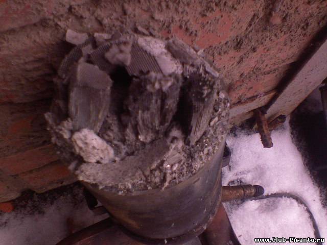

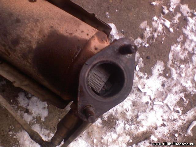

vascobiz1 - Чебоксары 44 | 18:34 | Понедельник, 29 Ноября 2010
Сегодня разобрал, завтра начну, удалять.
Добавлено (29 Ноябрь 2010, 18:34)
Что сували между корпусом и трубой с дырками?
vascobiz1 - Чебоксары 45 | 09:33 | Пятница, 03 Декабря 2010
Немного фоток моего ката
Прикрепления: 7821580.jpg (92.3 Kb) · 2192986.jpg (81.1 Kb)
