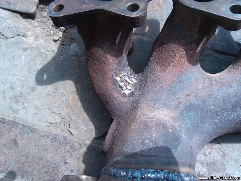

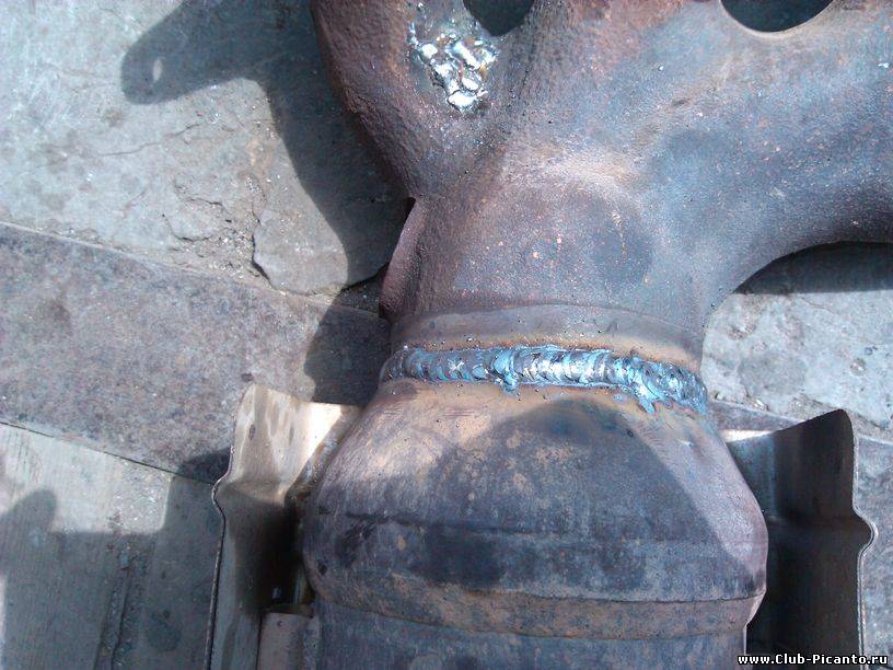

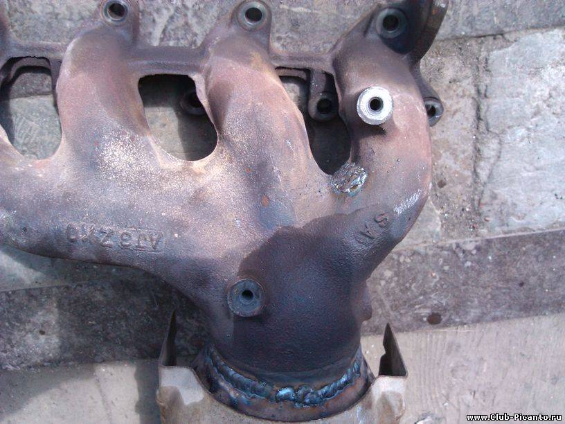

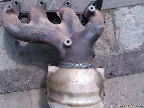

Вообще снимал коллектор чтобы поменять прокладку (когда мне меняли колено, мастер сказал что сифонит где-то прокладка, ну и я слышал что звук какой-то появился левый). А когда сняли, оказалось что шов треснул, и возле 4го цилиндра нечто похожее на трещину. В скором порядке нашли сварщика и залатали, как дальше будет посмотрим. Катализатор вроде целый, сверху в дырдочку глянул, не сказать что белый, немного сероватый, но чистый, не стал трогать.
Места сварки видны сразу. Жаль забыл до сварки фотки трещин сделать(
