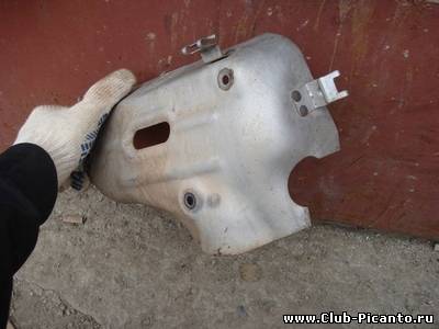

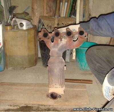

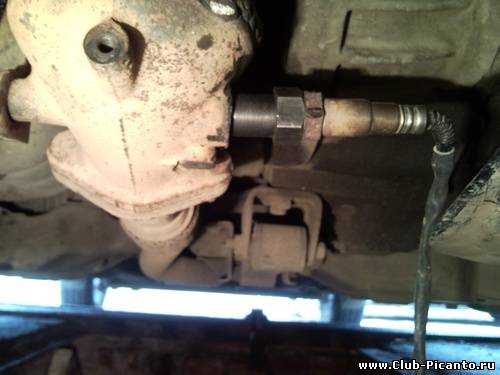

Вот снятая приемная труба, а внутри катализатор – снизу сеточка, посередине и сверху сеточка, между ними что-то похожее на гипс с мелкими дырочками. Ну ладно, обрезали трубу внизу и выковыряли все внутренности, заварили и поставил обратно. Между делом чуть доработал для удобства снятия верхний теплоотражающий экран, отпилив край для того, чтобы экран снимался без выкручивания верхней лямбды.

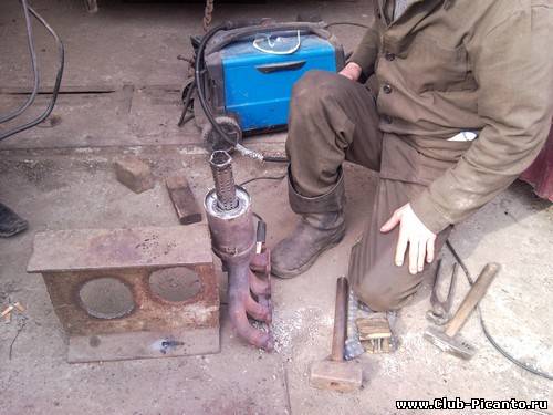

Купил на рынке резонатор вазовский, вроде от копейки, разобрал его болгаркой,
Прикрепления: 7403372.jpg (80.1 Kb) · 1299677.jpg (81.7 Kb) · 9362928.jpg (72.2 Kb) · 3306856.jpg (44.1 Kb) · 8460733.jpg (54.0 Kb)
Сообщение отредактировал almihAM - Пятница, 14 Мая 2010, 14:03
almihAM - Чебоксары 2 | 14:07 | Пятница, 14 Мая 2010

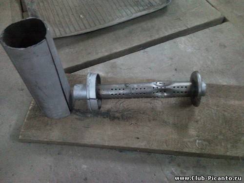

потом укоротил по длине и вварили на место ката.
Результат оказался отличный, появилась тяга на низах и расход на холостом ходу снизился до нормы – 0,5 литров в час, как и было.

almihAM - Чебоксары 15 | 23:30 | Среда, 30 Июня 2010
worker, с рисунками как то сложно, но по сути расскажу
сначала сбили с резонатора одну чашку, возле второй чашки срезали трубу и обстучав саму чашку (она чуть не лезла в корпус ката) засунули её внутрь.
Вошла плотно, но решили закрепить её там, прихватили с четырех сторон электросваркой, варили новым длинным электродом внутри корпуса катализатора
потом сзади поставили вторую, выбитую вначале чашку (на рисунке 3 снизу 9847796.jpg) и обварили её по внутреннему и наружнему кругу полуавтоматом
после лишнюю трубу резонатора срезали и приварили дно катализатора на место
... думаю понятно описал процесс
