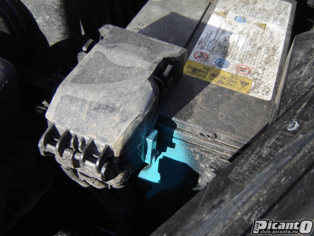

Господа официальные дилеры - это именно мой аккумулятор!
Прикрепления: 3117254.jpg (91.8 Kb)
Oleg - Йошкар-Ола 80 | 16:58 | Вторник, 10 Февраля 2015
Fedorov, да хоть бы тряпкой махнул по бирке! Я еле разобрал.

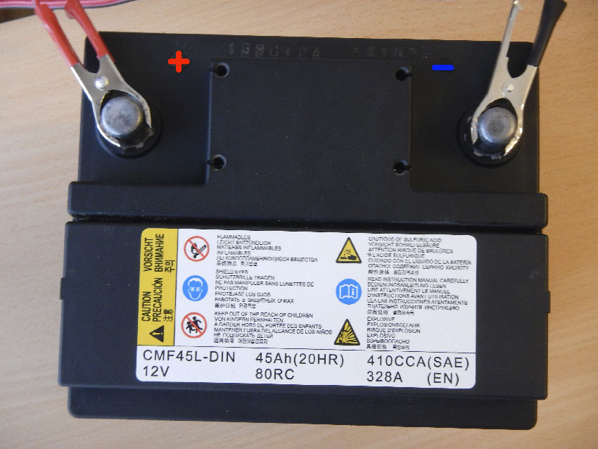

А это именно мой.
Очень странно, что они разные по ёмкости. Вроде машины одного года рождения.

Fedorov - Н.Москва 81 | 19:13 | Вторник, 10 Февраля 2015
Весна кончится - тряпкой с порошком махну. Я про метку краской!
Oleg - Йошкар-Ола 82 | 19:22 | Вторник, 10 Февраля 2015
Для чего метка - я понял. Но сразу обратил внимание на другое. Даже не на грязь. <_<
Так на Пиканто все годов так было, на первых была логика, потом просто остались разные батарейки без всякой логики
Oleg - Йошкар-Ола 84 | 14:04 | Среда, 11 Февраля 2015
Но аккумуляторов это не касалось.
Теперь коснулось и их.
Останий - Новокузнецк 85 | 14:11 | Среда, 11 Февраля 2015
Oleg, почему не касалось?, они родные стояли от 32А/ч до 40 А/ч на первых в зависимости от комплектации и двигателя до кризиса 2007 года, на них и генераторы разные стояли... После кризиса долгое время ставились маленькие генераторы и аккумуляторы на все комплектации.

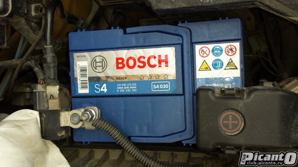

подтверждаю BOSCH  S4 030 подходит
