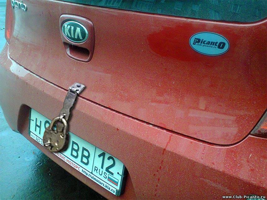

Oleg - Йошкар-Ола 22 | 21:44 | Вторник, 24 Декабря 2013
Во! Придумал!
Добавлено (24 Декабря 2013, 21:44)
Жена в шоке...
Прикрепления: 7576862.jpg (143.6 Kb)
