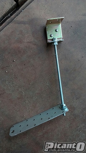

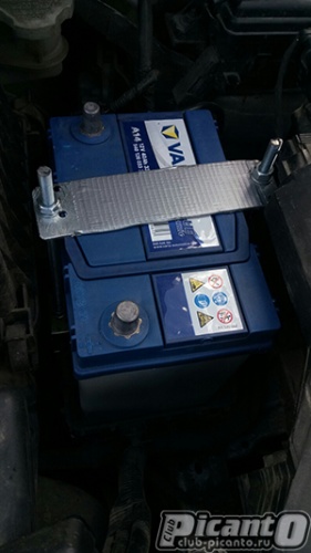

Аккумулятор безвременно скончался.Когда выбирал на сайте, специально смотрел что бы подошло наше крепления. На картинках все было. Купил, на радостях закинул в машину и поехал домой менять аккум. Но счастье было не долгим. Снял старый, поставил новый и тут меня ждало фиаско, аккумулятор был абсолютно ровным и как я только это проглядел. Но делать было нечего, инструменты в машину и в гараж. Вот такое крепление я замутил, подергал держиться крепко, думаю не отвалится, хотя он и сам тяжелый, так спокойнее.

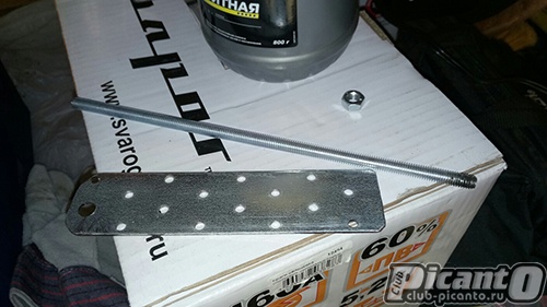

Была куплена перфорированая пластина, шпилька с резьбой М8, шайбы и гайки россыпью...Подрезал по размеру пластину и укоротил шпильку.
Из двух уголков сделал крепление, кое где подрезал, просверлил отверстие, склепал на стальные клепки, вставил шпильку, привинтил.

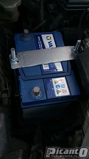

Сверху получилось как то так. Ничего не подкладывал, только наклеил несколько полосочек армированного скотча.

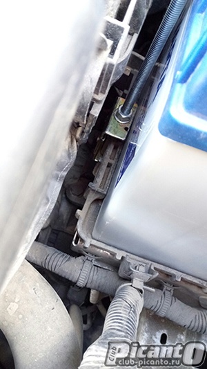

Вот так держится крепление имени меня :)))  На драйве кто то сверлил  саму площадку под аккум, я решил так не делать.
Буду следить за креплением, но надеюсь что аккумулятор будет стоять крепко.

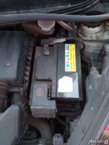

на днях тоже АКб поменял, жил 5 лет ( напруга остатки 11.3-11.5) заводит)) но в зиму навряд ли потянет.Стоял на фото
На калькуляторе крупного интернет магаза подобрали Аккумулятор легковой АКБ "HANKOOK" 40Ач о/п MF44B19L за 3400р цена приятная - он не подошел, меньше по размеру на 5см и длину и ширину. Сразу в магазе подобрал VARTA SILVER DN C6 52А/ч 552 401 052 Подошел как родной , но цена кусается 5740р как себя поведёт время покажет.
