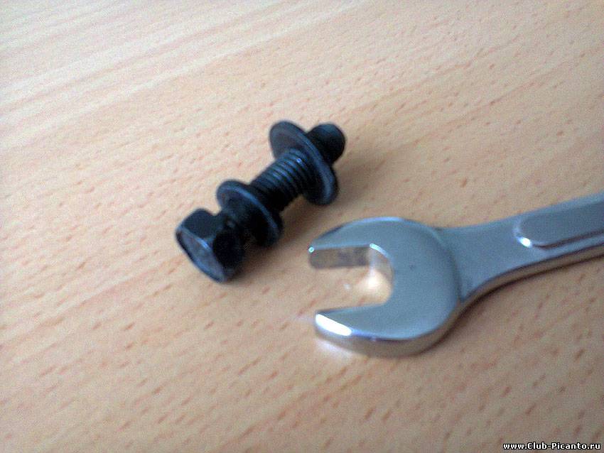

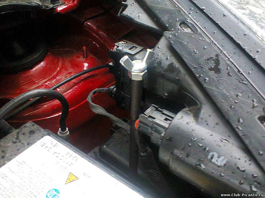

Дело к зиме. Скоро придется время от времени снимать аккумулятор для того, чтобы подзарядить. Но на новых машинах (Пиканто ТА) его всё так же неудобно снимать, как и на старых. Болт глубоко, к нему можно подлезть только изящными дамскими ручками. Но с рожковым ключом там вё равно ничего не сделать. Но даже имея специальный ключ, можно уронить болт в моторный отсек. Хорошо хоть планку крепления сделали несъемной, на шарнире.
Памятуя старый опыт , наконец занялся изготовлением шпильки для крепления аккумулятора.
Купил в магазине длинную, около метра, шпильку М8. Гайки, шайбы, гровер нашел в закромах, которые, как правило, у мужиков дома всегда полны, и из-а которых часто возникают всякие семейные сцены.
Нот это всё лирика. К делу.
Нужно обеспечить лёгкое выкручивание и снятие аккумулятора. Ведь зимой руки примерзают к железкам, и чем быстрее всё проделаешь, тем лучше.
Во-первых, шпилька должна быть довольно длинная, т.к. рядом провода, подходящие к левой фаре, и которые можно повредить при неаккуратном откручивании если шпилька будет короче.
Ну и надо надеть на шпильку какую-нибудь изоляцию. Я использовал термоусадку в два слоя. Но можно воспользоваться и несколькими слоями вульгарной изоленты.
Шайбу снял со старого болта. Она сидит крепко, но если воспользоваться тисками, ключом на 12 и какой-то матерью, то получится.
На шпильке около нижнего упора проточил канавку и навернул с усилием шайбу, предварительно надев гровер.

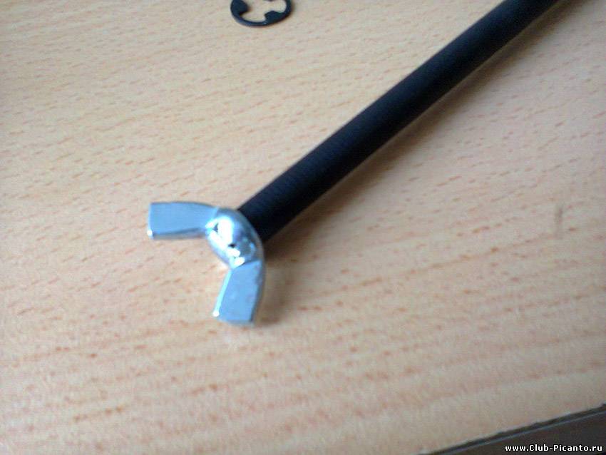

На верхний конец удобнее всего поставить "барашек". Можно крутить без ключа. Усилия, прилагаемого к нему, вполне достаточто.
Барашек, а так же нижний упор, можно зафиксировать любым удобным способом, от клепания до элементарного законтривания второй гайкой.
Стоимость полученного приспособления совсем "копеечная": шпилька - 56 руб, гайки - еще максимум десятка. Затраченное на изготовление время - 15-20 минут.

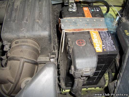

Сделал то же самое для крепления нештатного аккумулятора, без нижних приливов. С другой стороны аккумулятора-крючок из электрода и планка сверху.
Останий - Новокузнецк 4 | 20:13 | Воскресенье, 10 Ноября 2013
dok, фотки бы да размеры всего - тебе благодарность, одноклубникам польза. ^_^

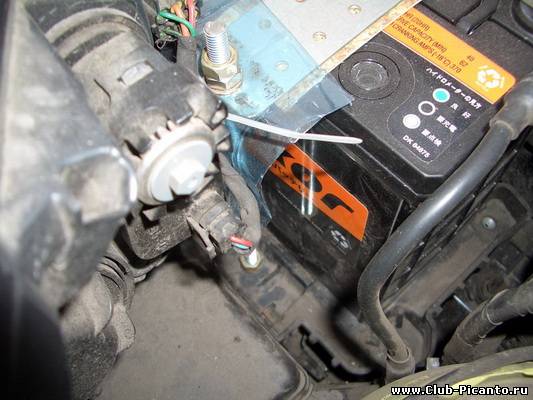

Размеры шпильки и крючка из электрода зависят о высоты аккумулятора. Поперечная планка из алюминия опять же-по месту. Куски линолеума-для защиты корпуса аккумулятора, кусок пластиковой бутылки-защита пучка проводов к фаре. Колхоз, конечно, но держится крепко и работы реально на 10 минут.
